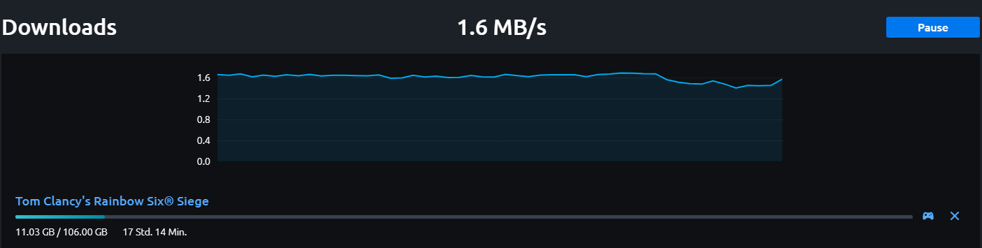

ich benutze jetzt schon seid einem 3/4 jahr Powerlan von Devolo (Devolo 550+) Davon habe ich einen Sender und 2 Empfänger.
Bei einem habe ich meinen pc mit lan angeschlossen bei dem anderen ist nur Wlan Aktiv. Bis vor 1 Monat lief alles normal (1-15 mb/s) seid ungefähr einem Monat habe ich nur noch einen Download von MAXIMAL 2 mb/s.
Es ist kein gerät hinzugekommen was internet ziehen kann.
Bitte kann mir wer helfen ich brauch für das neue R6 update noch 17 Stunden und sitze schon seid 2 Stunden dran :(
