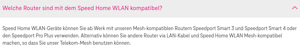

Simuletsplay schrieb:
Router ist der Telekom Speedport Pro Plus (Hybrid)
Dazu passen die Telekom Speed Home WLAN sehr gut.

Sollte das WLAN jedoch aufgrund der dLAN Positionierung einfach nicht alles abdecken, dann würde ich hier auch zum Wechsel auf ein T Speed Home WLAN raten statt noch mehr Powerline.
