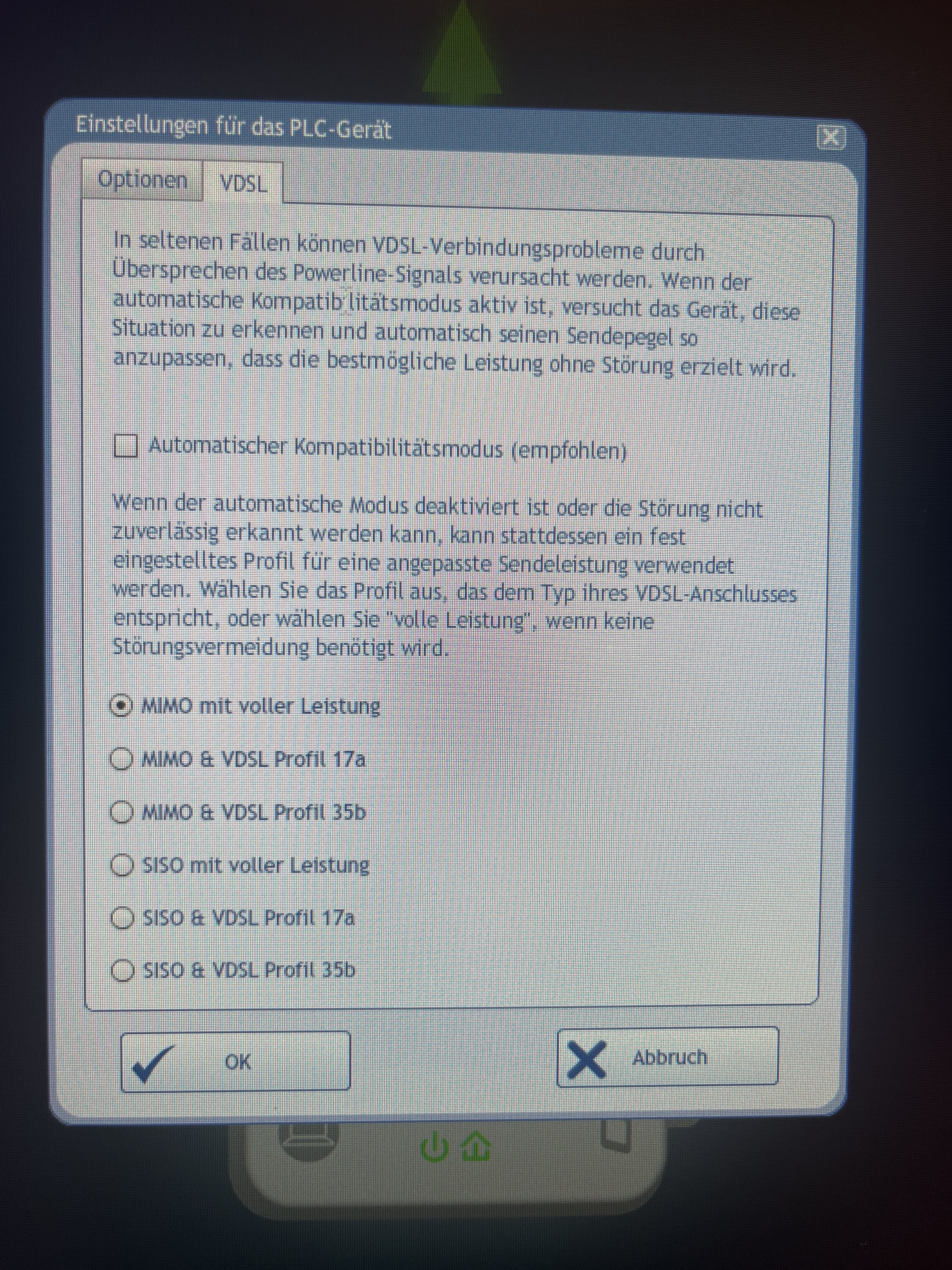

und wie sollte man die einstellen, was Kompatibilität Modus angeht?

Was meinst du mit Kompatibilität?
Nur wenn du Internet per Telefondose beziehst spielt das eine Rolle. Glasfaser, Mobilfunk oder Kabelanschluss sind nicht beeinträchtigt durch DLAN. Du kannst dann "None", "keine" wählen.
Wenn du DSL hast (Internet per Telefondose) musst du festsstellen welchen Standard du nutzt:
Es gibt: ADSL/VDSL17/VDSL35
Bis 16Mbit -> ADSL(2+), in seltenen fällen VDSL17
25Mbit bis 100Mbit -> VDSL17
über 100Mbit -> VDSL35

Man kann bei den DEVOLO einen autmatischen Kompatibilitätsmodus aktivieren oder manuell volle Leistung VDSL17 oder VDSL35

Eigentlich kannst du die PowerLAN Adapter nur mit den Settings vom VDSL 35b betreiben.
Selbst wenn du selbst kein VDSL 250 hast, reicht der Adapter bei dir schon aus und im ungünstigen Fall VDSL Anschlüsse auf der Straße zu stören.
Das Signal was auf die Stromleitungen moduliert wird, reicht mehrere hundert Meter.
Liegen da irgendwo die Telefonleitungen nah an den Stromleitungen, gehts für die VDSL Anschlüsse los.
Wenn man bei den PowerLAN Adaptern aber nun das VDSL Band auslässt, ja - dann kannst die Kisten auch knicken. Weil dann sind die idR. langsamer als WLAN Adapter.

Zudem bietet die Firmware der Magic(2) Geräte einen VDSL Schutz, der bestimmte Frequenzbereiche ausspart, die VDSL Leitungen stören können. Reduziert natürlich die erzielbare Bandbreite.
