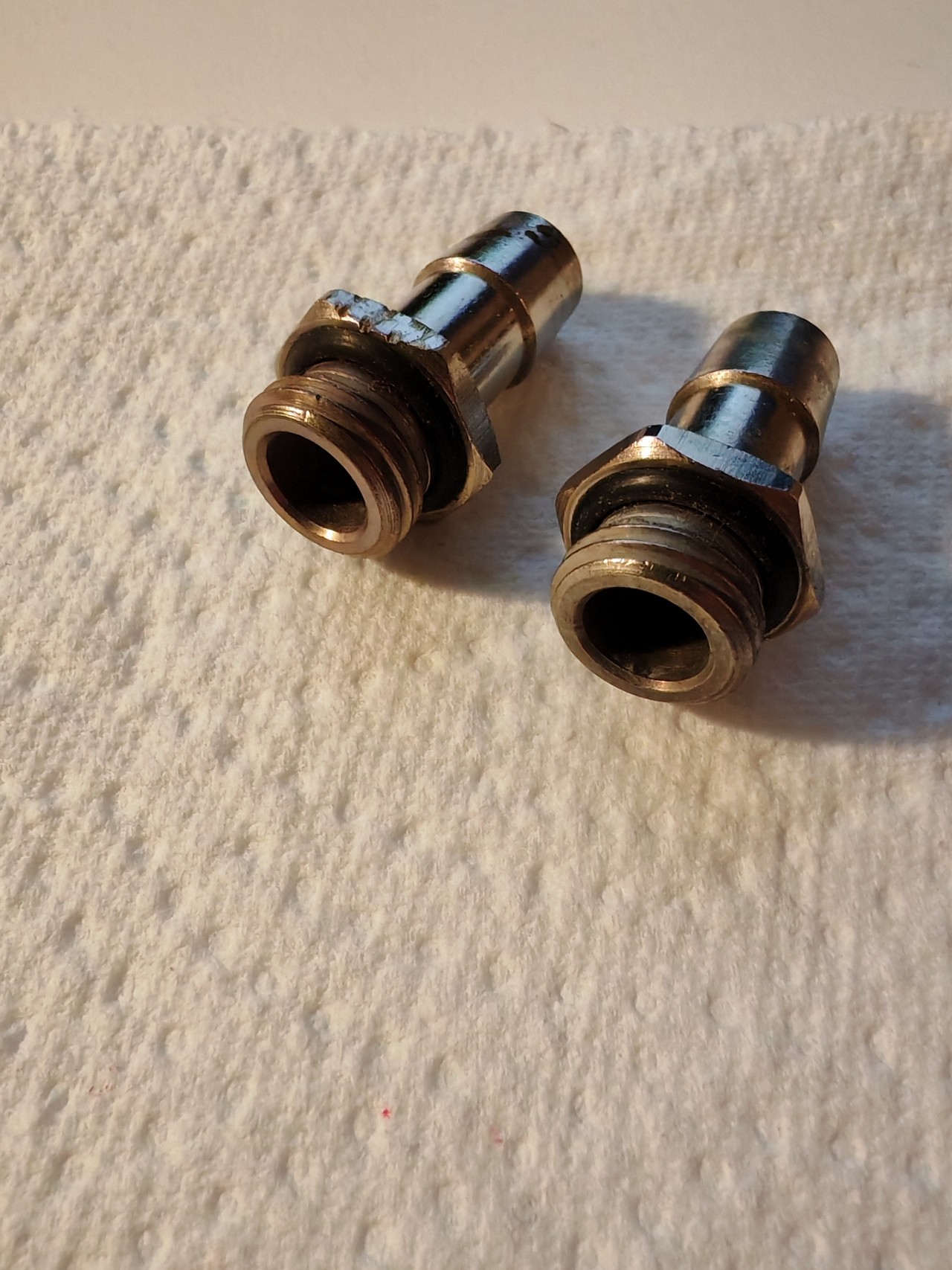

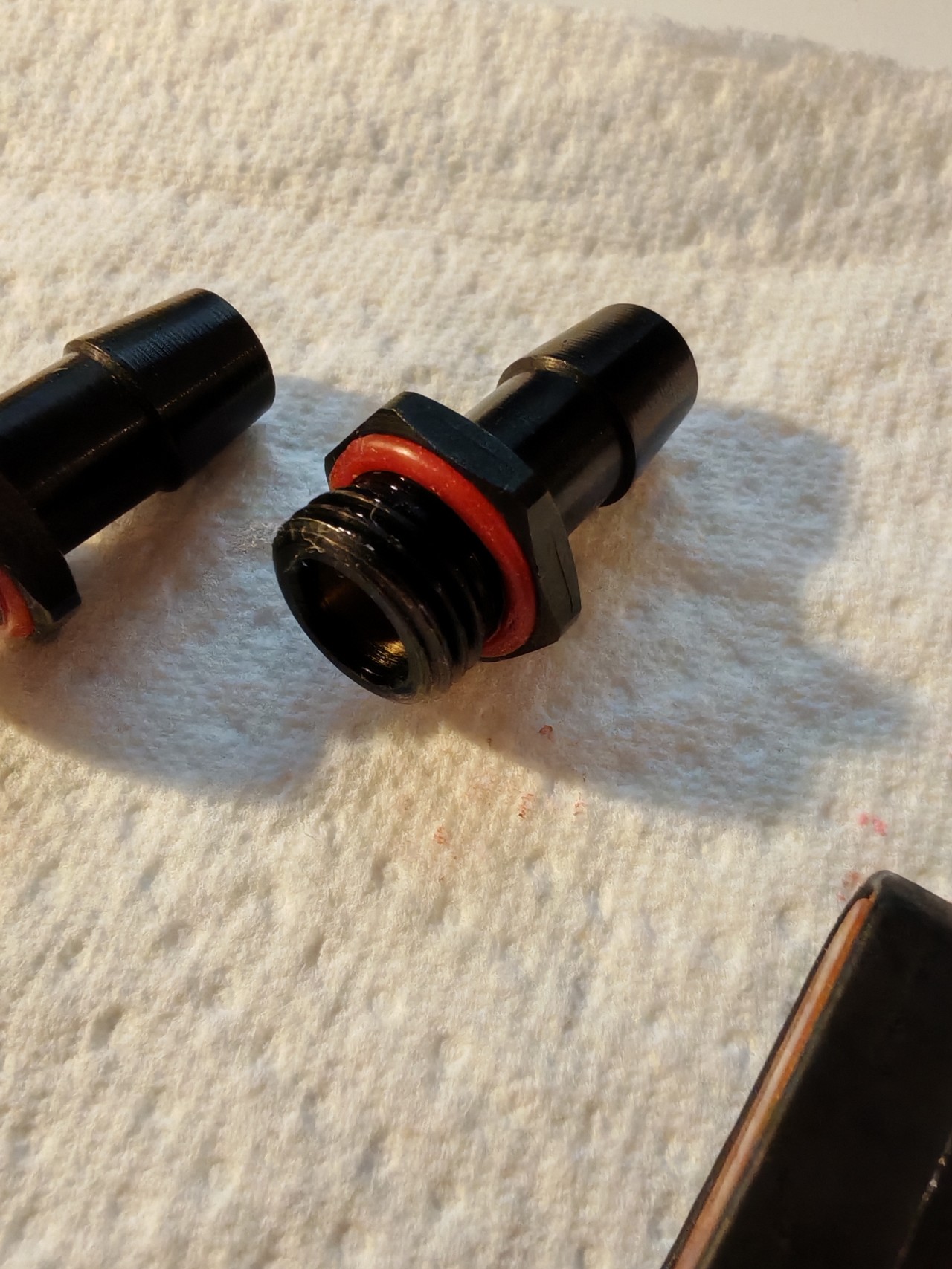

ich musste gerade an meiner Wasserkühlung ein wenig was umbauen und habe dabei ein paar Teile verbaut, die nun bereits 8-10 Jahre alt sind (Tüllen für Schläuche mit 10mm Innendurchmesser) und es war quasi keine dicht. Ich hatte insgesamt 4 Tüllen ausprobiert und immer ist Wasser entwichen...
Sind die kleinen Dichtungsringe porös? Kann man das einfach fetten? Oder tauschen?

Ich würde sie tauschen wenn man es ja eh schon zerlegt hat, nachdem sie ja schon porös sind.
Reaktionen: KEV24in_Janßen, Faust2011, brwn und 2 andere
Undichte Gummi-O-Ringe (und das gilt nicht nur für Wasserkühlungen) sollte man immer austauschen.
Die Teile werden über die Jahre oft porös, vor allem, wenn sie beim Zusammenbau platt gedrückt wurden (zu viel Kraft verwendet).
Im ersten Bild sieht der linke O-Ring nicht mehr gut aus und auch im zweiten Bild hat der O-Ring schon bessere Tage gesehen.

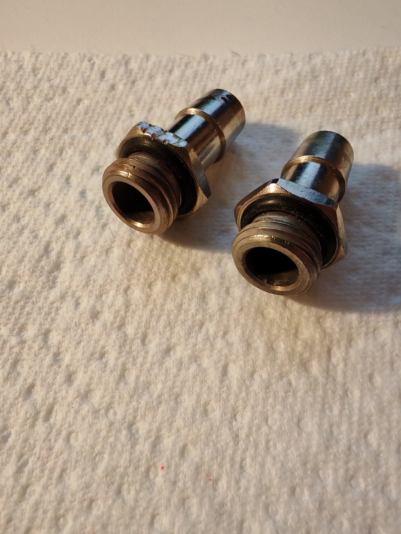

Und mal das richtige Werkzeug verwenden, die Beschädigungen zeigen, dass das mit falschem Werkzeug hantiert wurde.
Reaktionen: whats4, schalli110, xexex und 3 andere
Die O-Ringe sind alt, angedrueckt und ausgetrocknet. Zumindest die Schwarzen. Also austauschen.
Was mich etwas stutzig macht ist das sehr schlechte Aussehen aller Gewinde und ja klar die Kerben.
Hast Du da mit irgendwas gekratzt an den Gewinden? @Faust2011

Und zum verkratzten Gewinde: Ja, da wurde mit einer Zange hantiert. Das war eine Ausnahme und auch nicht heute passiert. Ich zieh meine Tüllen in der Regel immer nur handfest an.

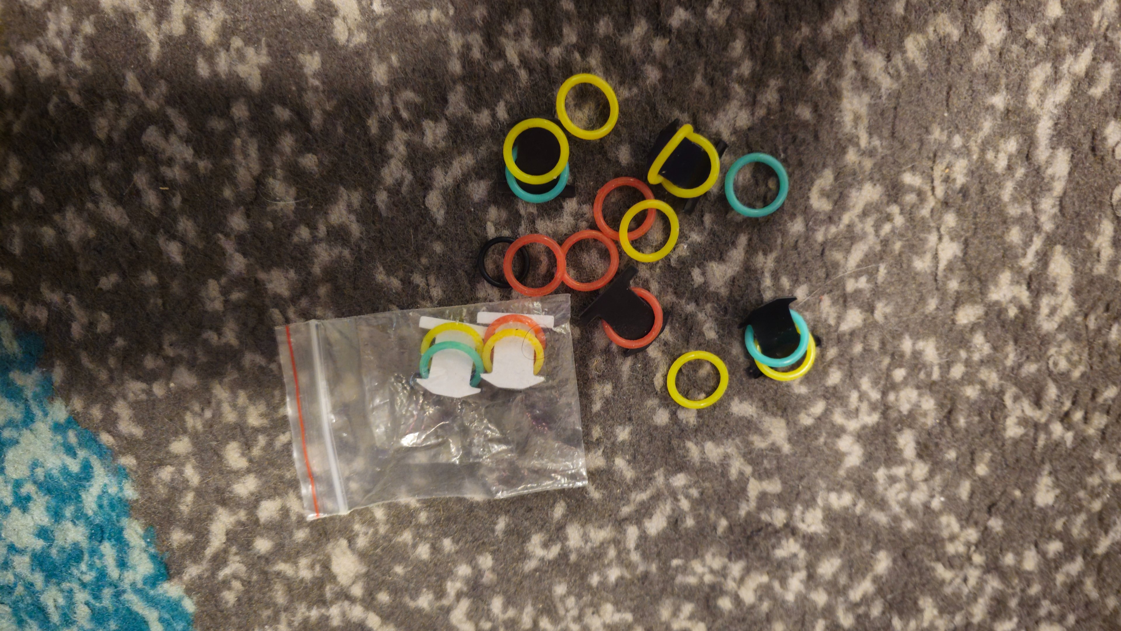

Mit manchen Anschlüssen und Adapter von Alphacool sind immer Ersatzdichtungen mit im Lieferumfang. Die nutze ich immer, wenn ich Anschlüsse austausche. Manchmal tausche ich sie sogar nur vorsorglich aus, da neue Dichtringe besser sind. O-Ringe werden mit der Zeit plattgedrückt und dichten dann nicht mehr gut ab.

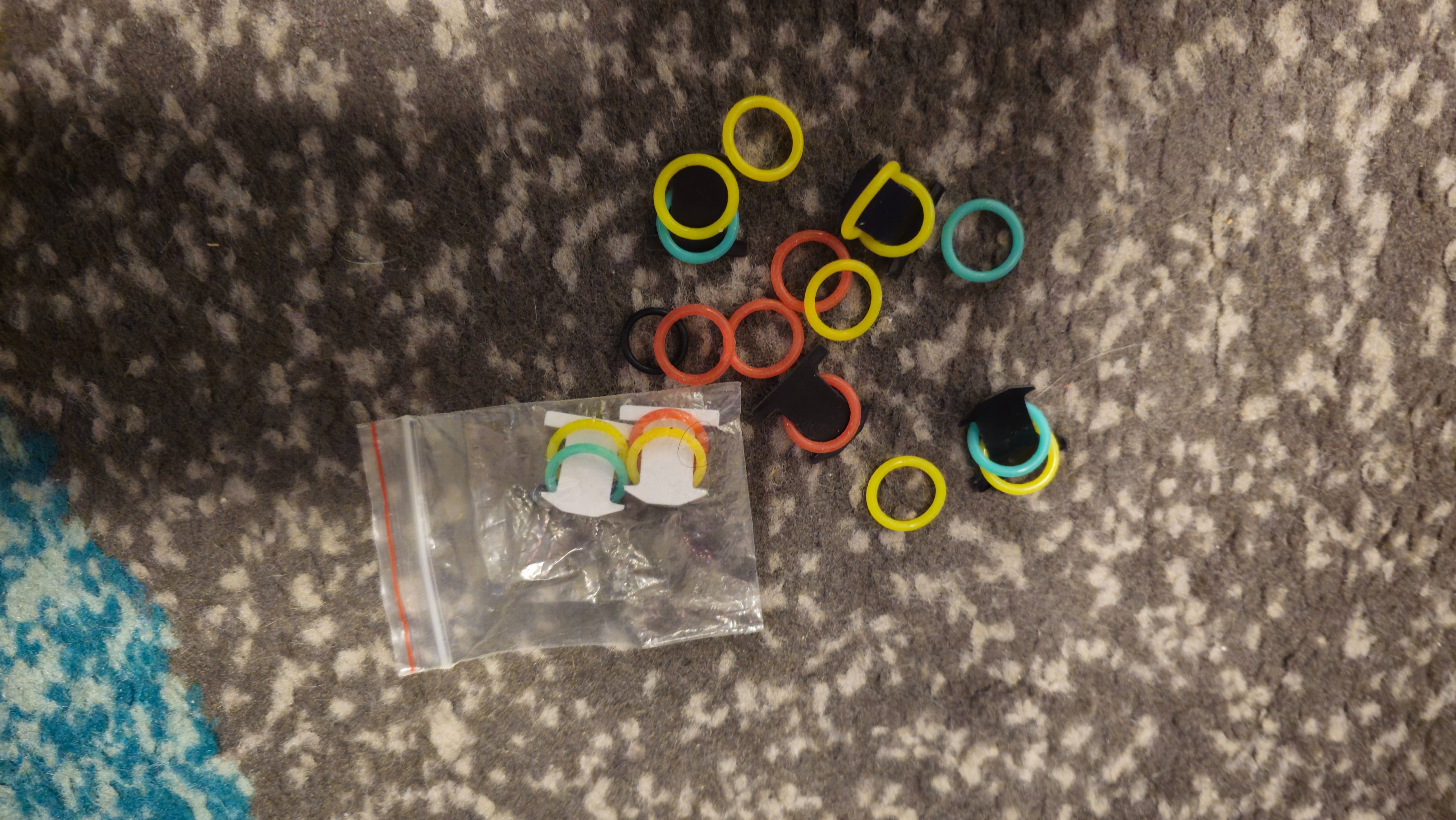

Bei mir hat sich inzwischen so einiges angesammelt an Tüllen / Schraubanschlüssen von diversen Herstellern und da war noch nie was zusätzlich mit dabei 🤷‍♂️
Wer es bunt mag hat drei verschiedenfarbige O-Ringe im Lieferumfang.
Quelle: Alphacool
Natürlich sammelt sich mit der Zeit was an und bei mir genauso.
Diese Dichtringe sind aber manchmal auch mit Alphacool Anschlüsse und Adapter mit dabei.
(Natürlich nicht mit Tüllen, die es günstiger zu kaufen gibt.)
Im Grunde ist es auch egal, die Dichtringe gibt es auch für ein paar Cent zu kaufen.
