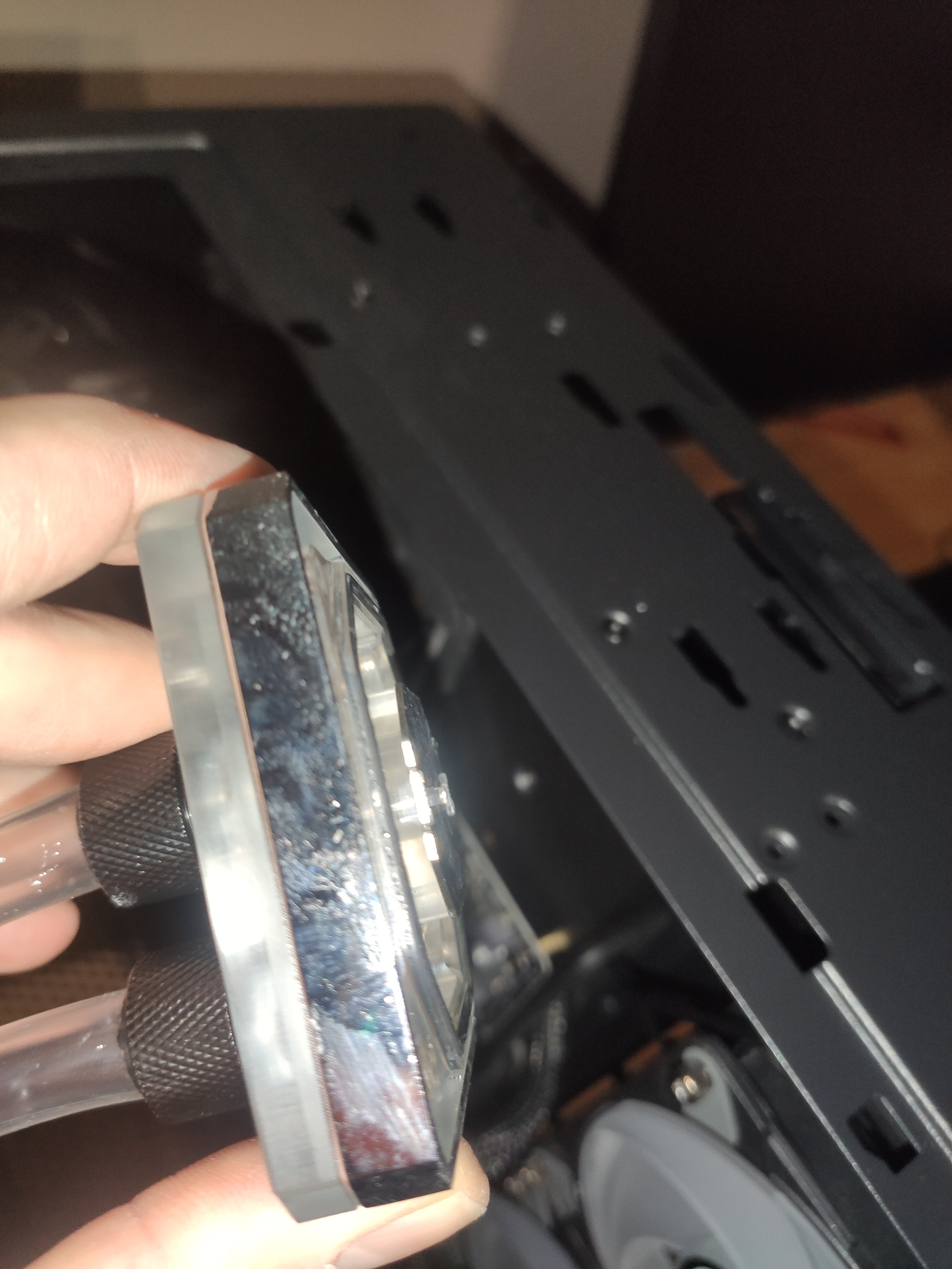

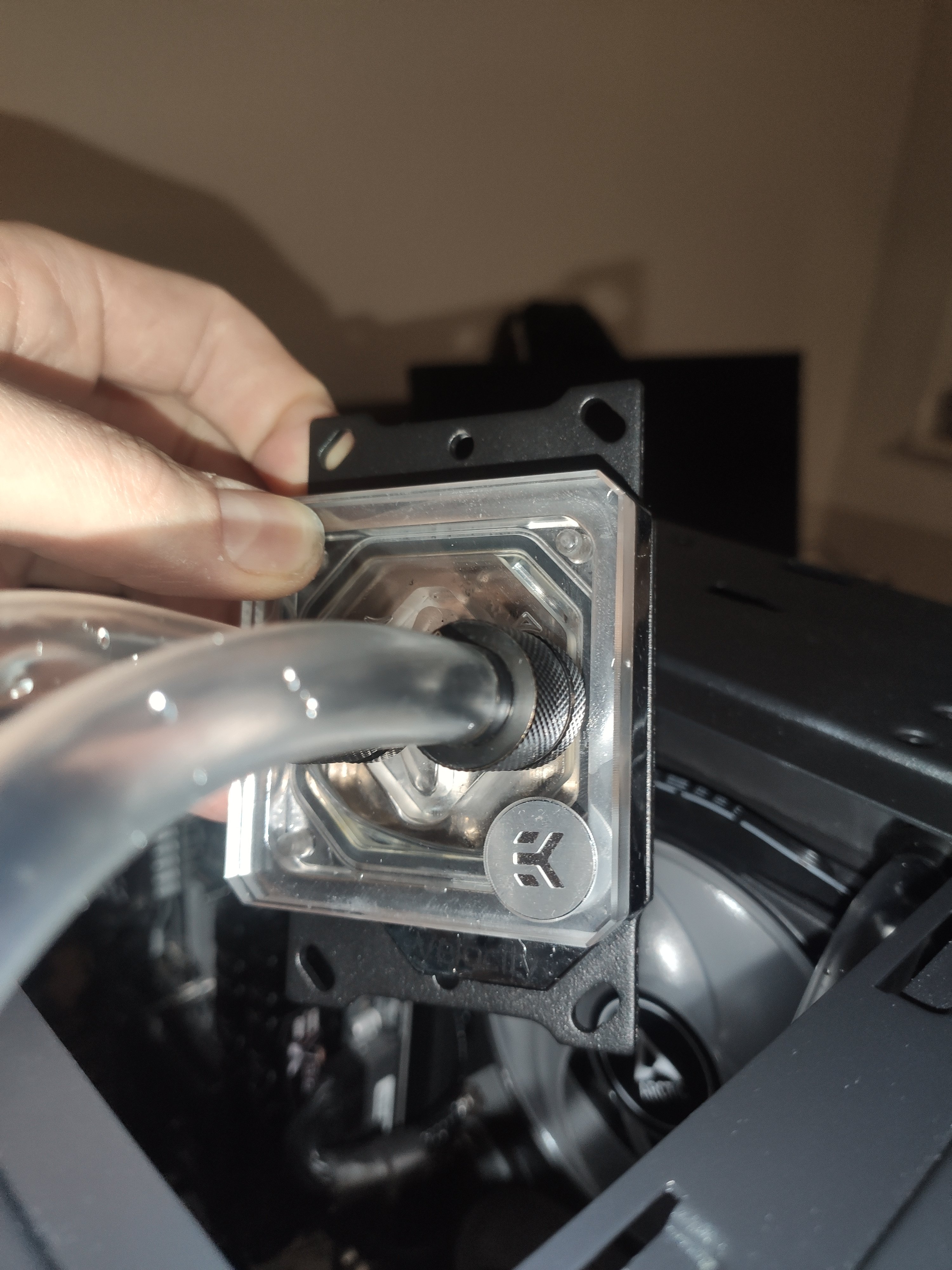

Nabend!
Vielleicht kann mir jemand helfen.

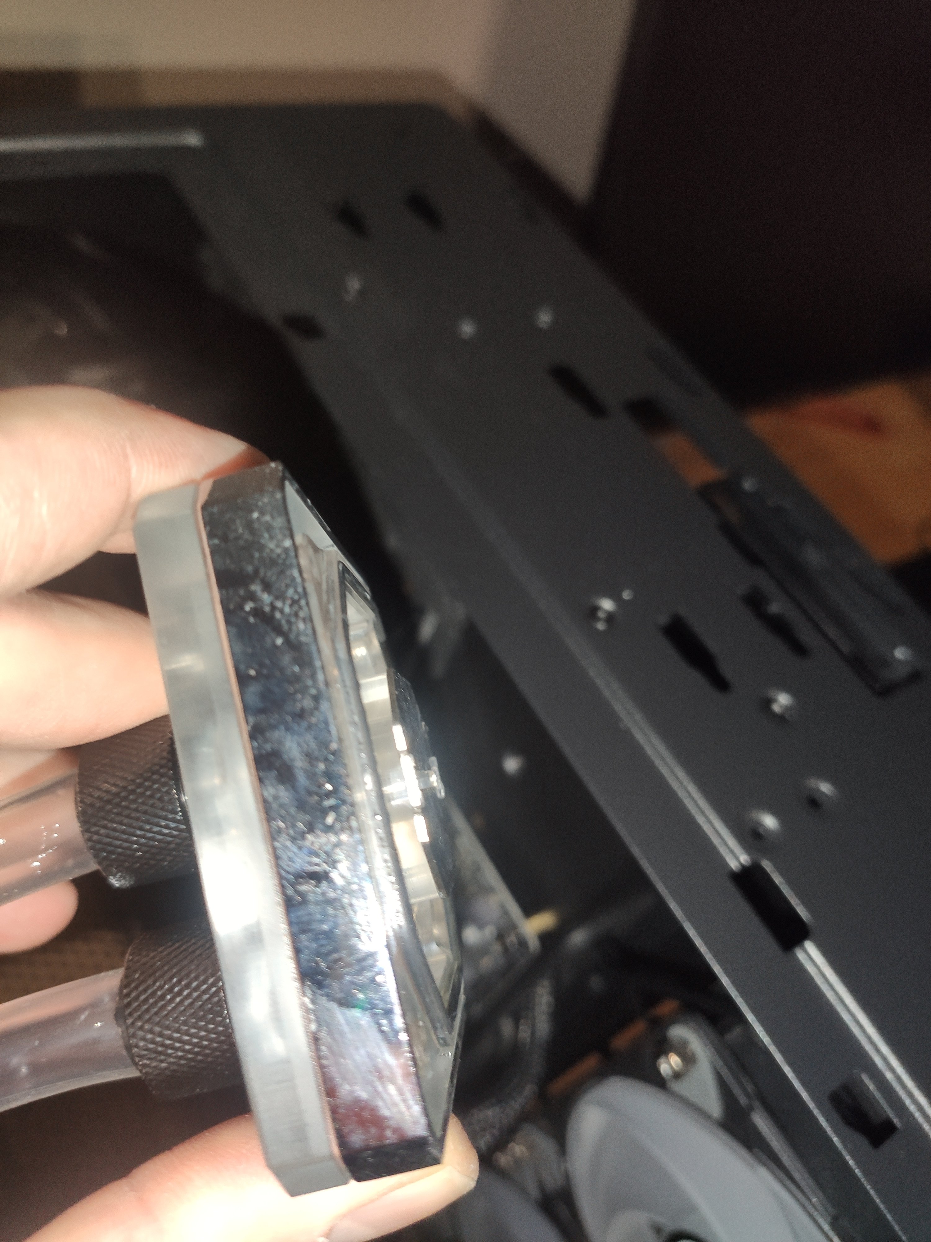

Ich habe einen Velocity mit Intel Backplate gekauft und wollte diesen auf AM4 umrüsten.
EK hat mir gesagt, mit dem Precise Kit und der Backplate passt das drauf.
Habe beides bestellt und genutzt aber nun ist der Block undicht.
Mit dem Intel Kit ist er dicht.
Sobald ich die Metallplatte auf den CPU Block montiere wird dieser undicht.

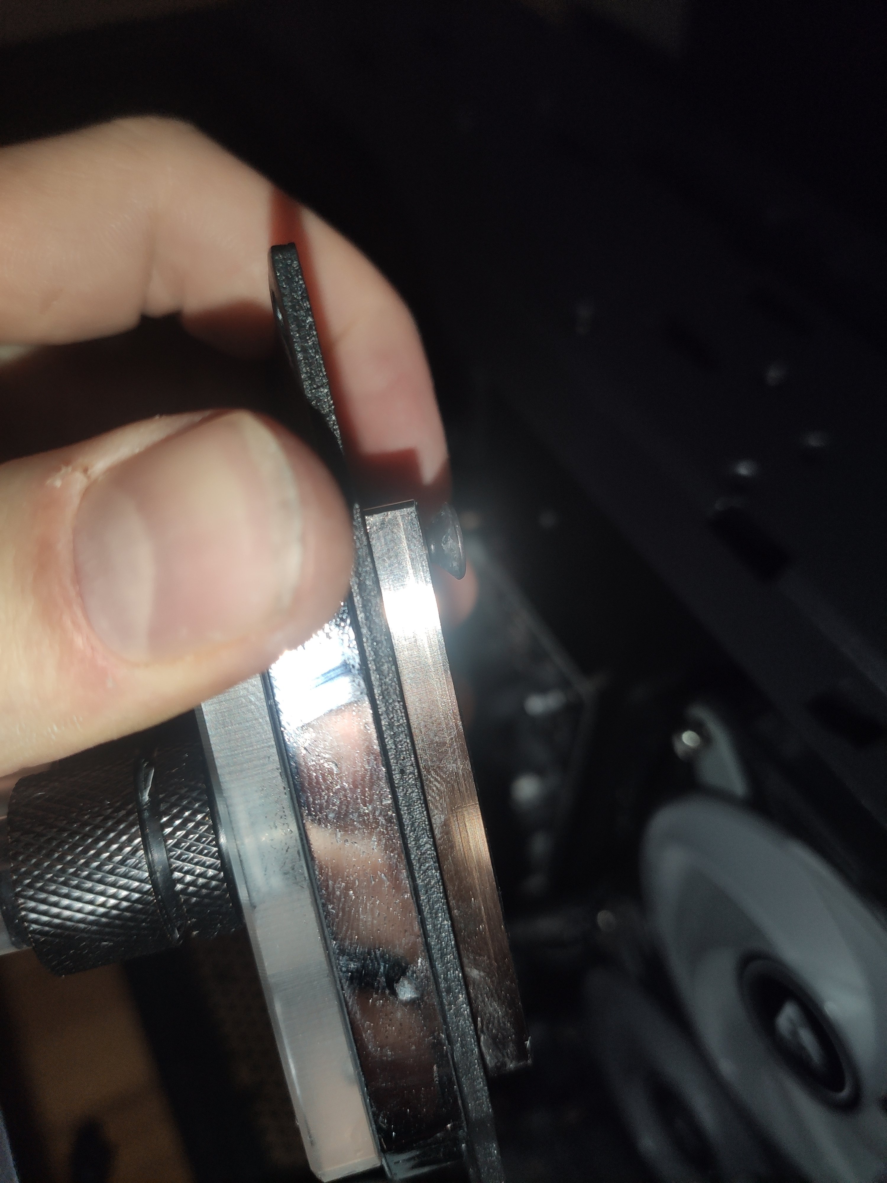

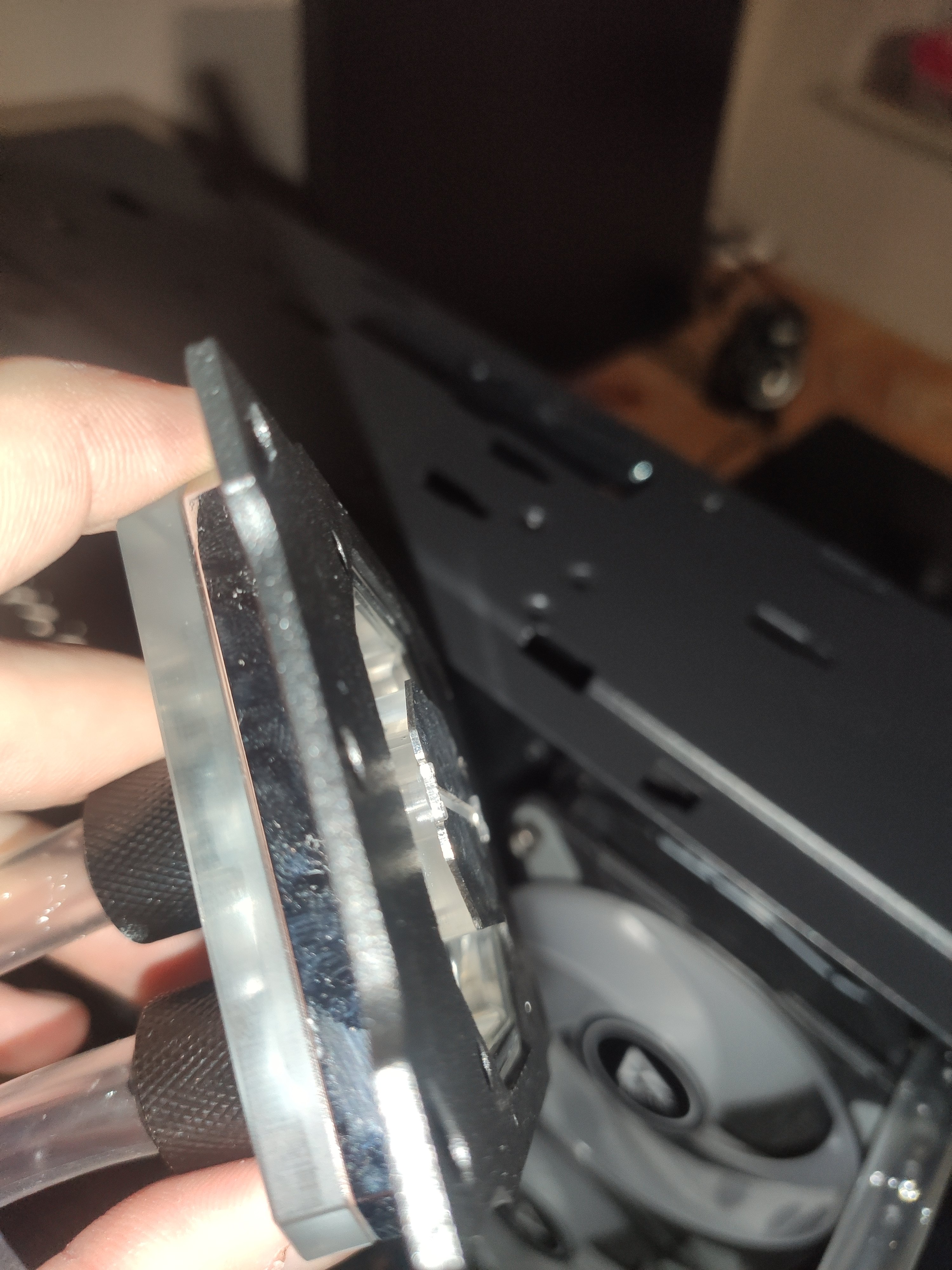

Irgendwie habe ich das Gefühl, dass die Gummidichtung zu dünn ist und/oder die Metallplatte zu dick wodurch kein Anpressdruck entsteht..
Hat jemand eine Idee was ich tun könnte?
Hab Mal paar Fotos gemacht, vielleicht helfen die.
Beim einen Foto sieht man, dass die Intel Halterung dünner ist, dadurch kann die Kühlfläche auf die Dichtung gedrückt werden.
Danke euch.
LG

Bei dem Geld was du da gerade ausgegeben hast wenn du beides neu Bestellt hast, braucht man garnicht überlegen.
Gleich zurückschicken den Müll und gleich etwas ordentliches gekauft Cuplex Kryos / heatkiller IV oder Techn damit haste dann auch vernünftige Temperaturen.
Cuplex Kryos, gibt es in 3 Versionen, einmal den normalen dann den mit Vision also mit Display dann mit Vario Verstellung und mit einem Kühlerboden aus 925 Silber. Für Ryzen 3000/5000 solltest du natürlich gleich den Cuplex in der Ryzen3000/5000 Version nehmen und je nachdem was du halt brauchst mit Display und so weiter.
https://shop.aquacomputer.de/index.php?cPath=7_5134_5132_3350
aussehen tut das ganze so
Die RGB Acryl Variante vom Cuplex Kryos leuchtet so (da brauchst du aber am besten noch den RGbx controller dazu)
den Heatkiller findest du hier
https://shop.watercool.de/CPU-Kuehler__AM4
den Techn findest du hier
https://techn.de/shop/cpu-waterblock-amd-am4/
Aber an einem neuen Wasserkühler rumpfeilen oder schleifen nur damit er passt, wenn er eigentlich vom Werk aus funktionieren sollte. Ne sowas geht garnicht
Reaktionen: TheTallTom
Habe es bei Caseking bestellt, ich trage somit die Kosten und das Kit kostet nur 1,90€.
Also werde ich das Teil wohl mit der anderen Halterung verkaufen.
Habe mir jetzt den Heatkiller IV für AM4 bestellt.
Danke euch.
