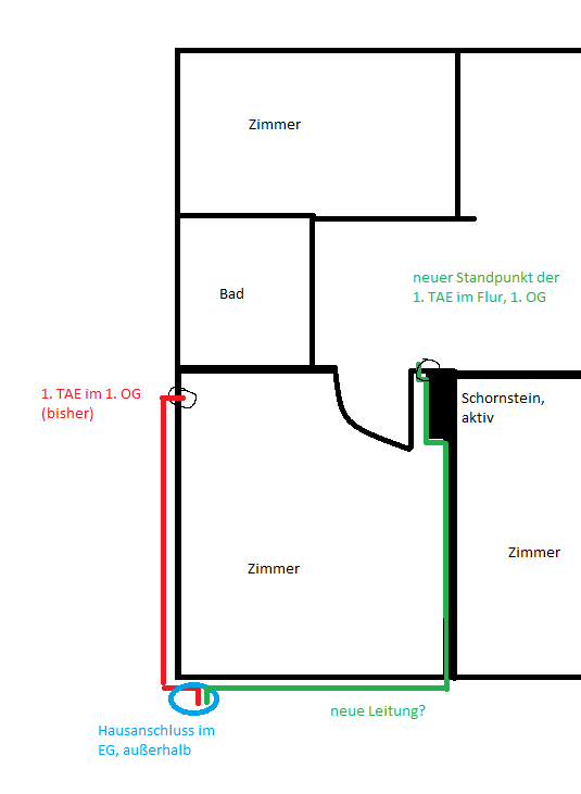

ich renoviere bald mein Wohnzimmer und würde die Chance nutzen, den Router ins Flur zu bekommen und am besten wäre dort ja dann auch die erste TAE.
Hier eine Skizze, die Bestand und Vision zeigt:
Ich habe gelesen, dass man nicht an den Hausanschluss darf. Daher meine Frage, wie ich es gut lösen kann. Genau an dieser Wand ist allerdings auch ein Schornstein. Vermutlich wird das Kabel dann in den Boden gelegt?!
Alternative zum Hausanschluss Gefriemel:
  • Kann ich das rote Kabel einfach wie das grüne verlegen und ein Stück verlängern? Oder gibt das Probleme beim VDSL?
  • Setzt man noch TAEs (meine ist noch eine Aufputzdose)
oder nimmt man besser RJ11/RJ45 für den Router?
Gruß
korrekt, bis zur 1. TAE ist die Leitung etc Eigentum des Netzbetreibers. Da hast du normalerweise nichts zu fummeln dran.
Du rufst bei der wahrscheinlich Telekom an und bestellst einen Techniker, der dir die Dose entsprechend umsetzt. Wird aber etwas kosten.
Günstiger wäre es die Dose soweit auf die rechte Seite zu versetzen (ohne diese abzuklemmen etc) wie möglich und von da aus die Leitung in der Sockelleiste bis in den Flur zum Router zu ziehen.
Du kannst das grüne Kabel bereits verlegen ohne an einem Ende anzuschließen.
Dann rufst du deinen Provider bzw. die Telekom an & sagst dass du eine neue 1. TAE an einem neuen Standort benötigst, das neue Kabel bereits verlegt ist & am APL umgeschlossen werden muss.
Ich versteh nicht was du damit meinst.
Theoretisch. In der Praxis wird dir das rote Kabel aber beim Abziehen mit allerhöchster Wahrscheinlichkeit brechen bzw. beschädigt werden, und dann hast du erst mal gar keine TAE. Scheint ja tendenziell ein eher älteres Haus zu sein, wenn der APL an der Außenwand ist.

Hi, danke.
Zu den Fragen:
  • Kann man Kabel in der Schornsteinwand verlegen? Ist die Breit genug? :)
  • das verlegte Kabel ist von min. 1990.
Welches Kabel wäre für das grüne Kabel das richtige?
Kauf dir das Kabel, verlege es vom APL bis zu neuen TAE Dose (Dose montieren und auf jedem Kabelende genug Reserve lassen) und bestelle einen Techniker damit dieser das dann anschliesst.
Was den Rest angeht
  • Kabel im Schornstein nur wenn dieser stillgelegt ist (Schornsteinwand ist egal da das nicht tief drunter muss)
  • vergiss das alte Kabel
