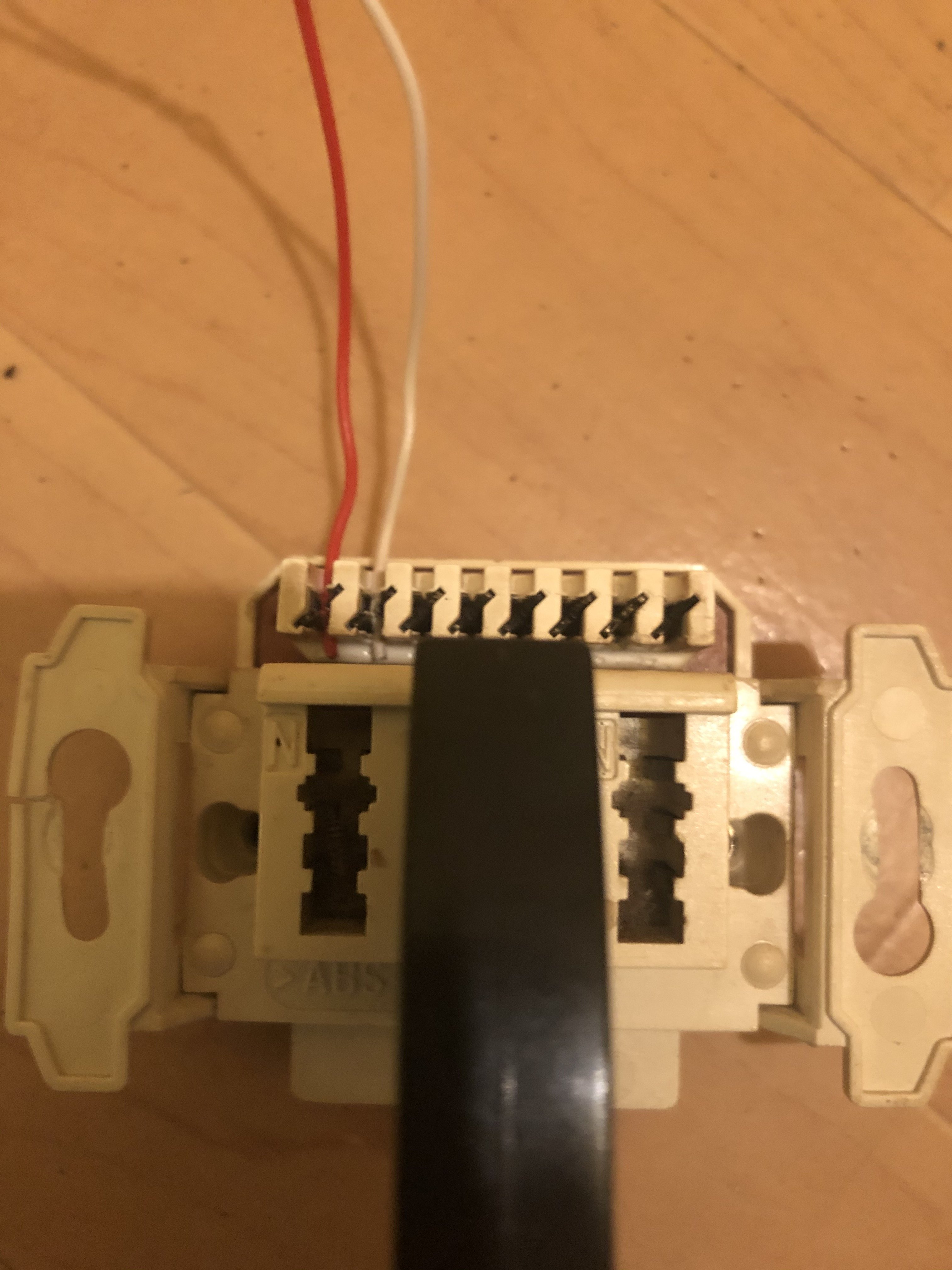

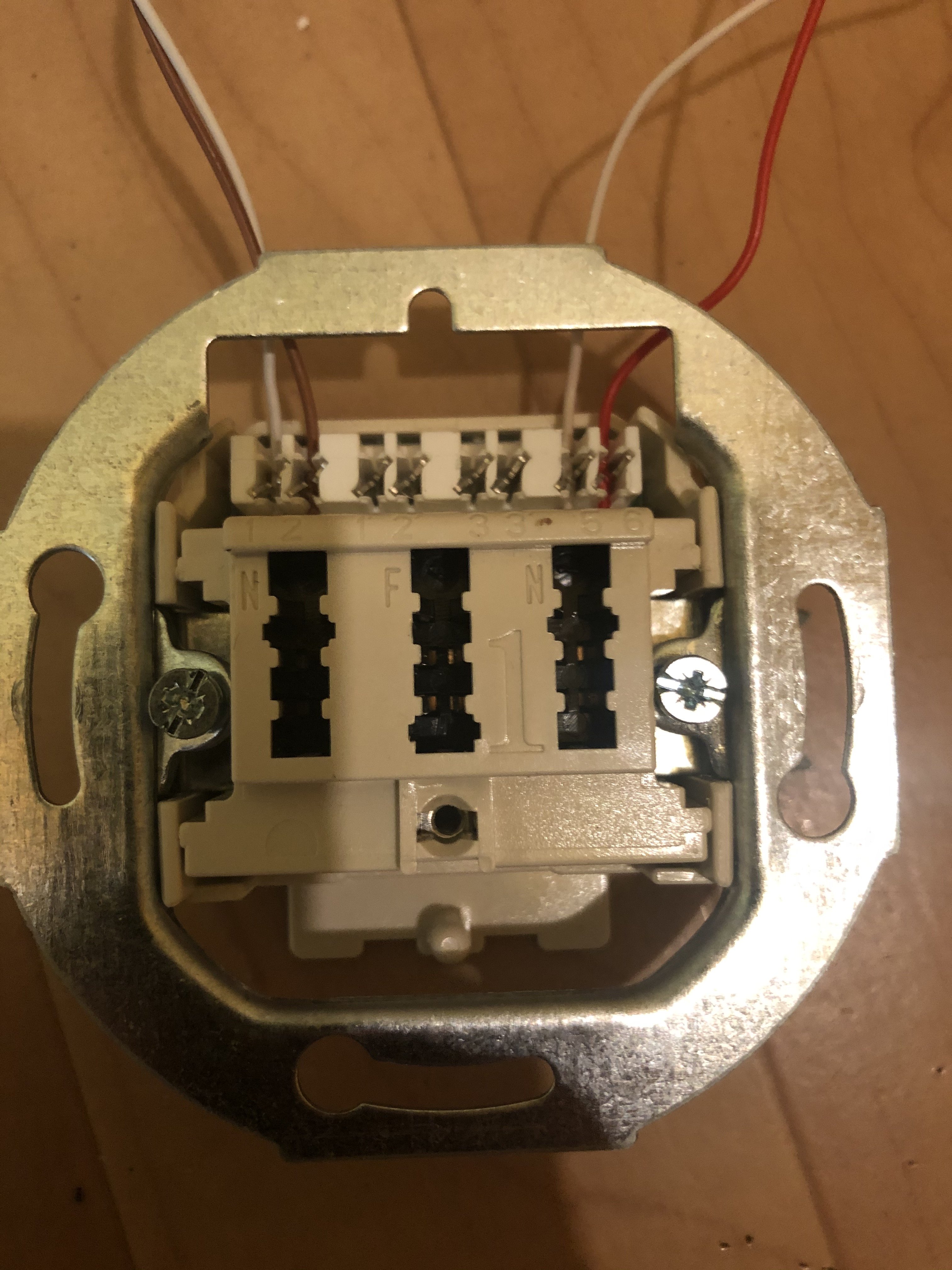

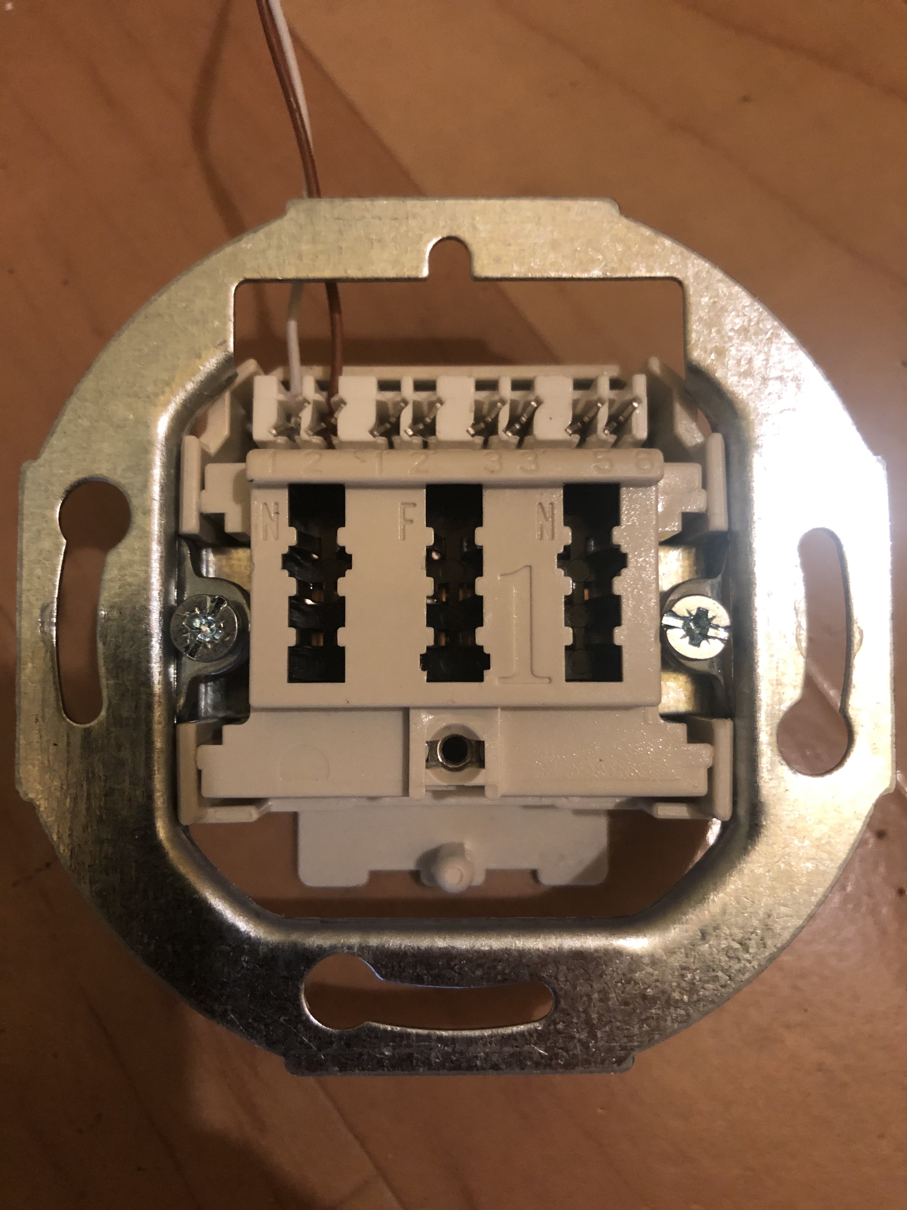

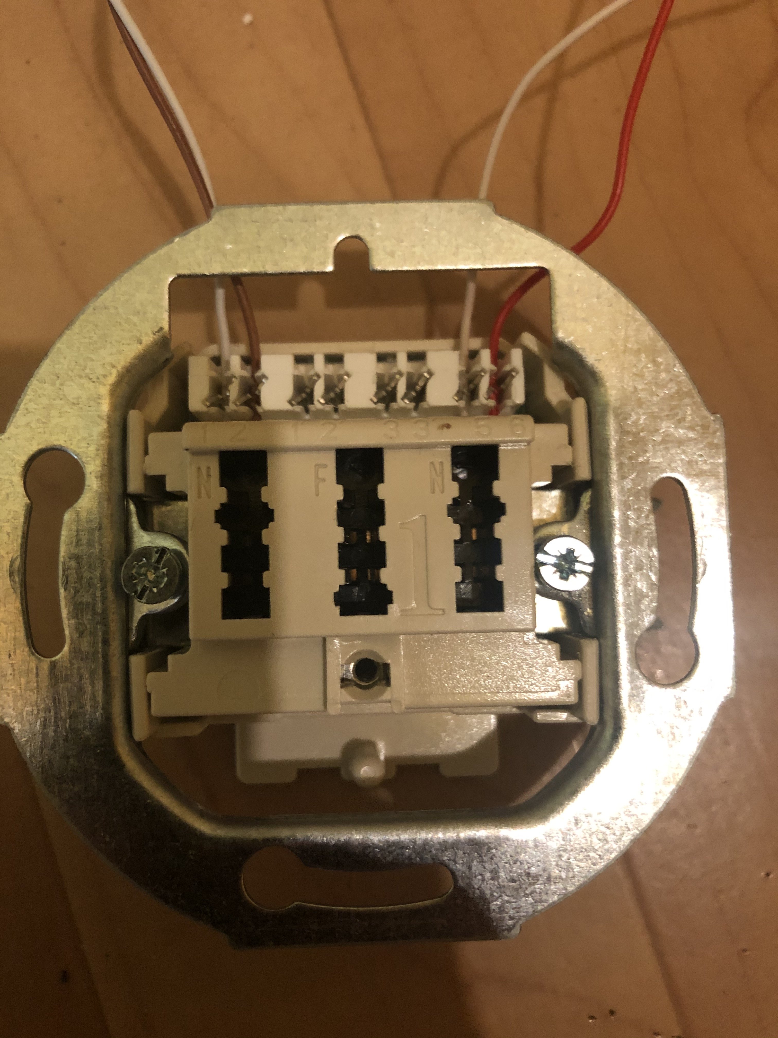

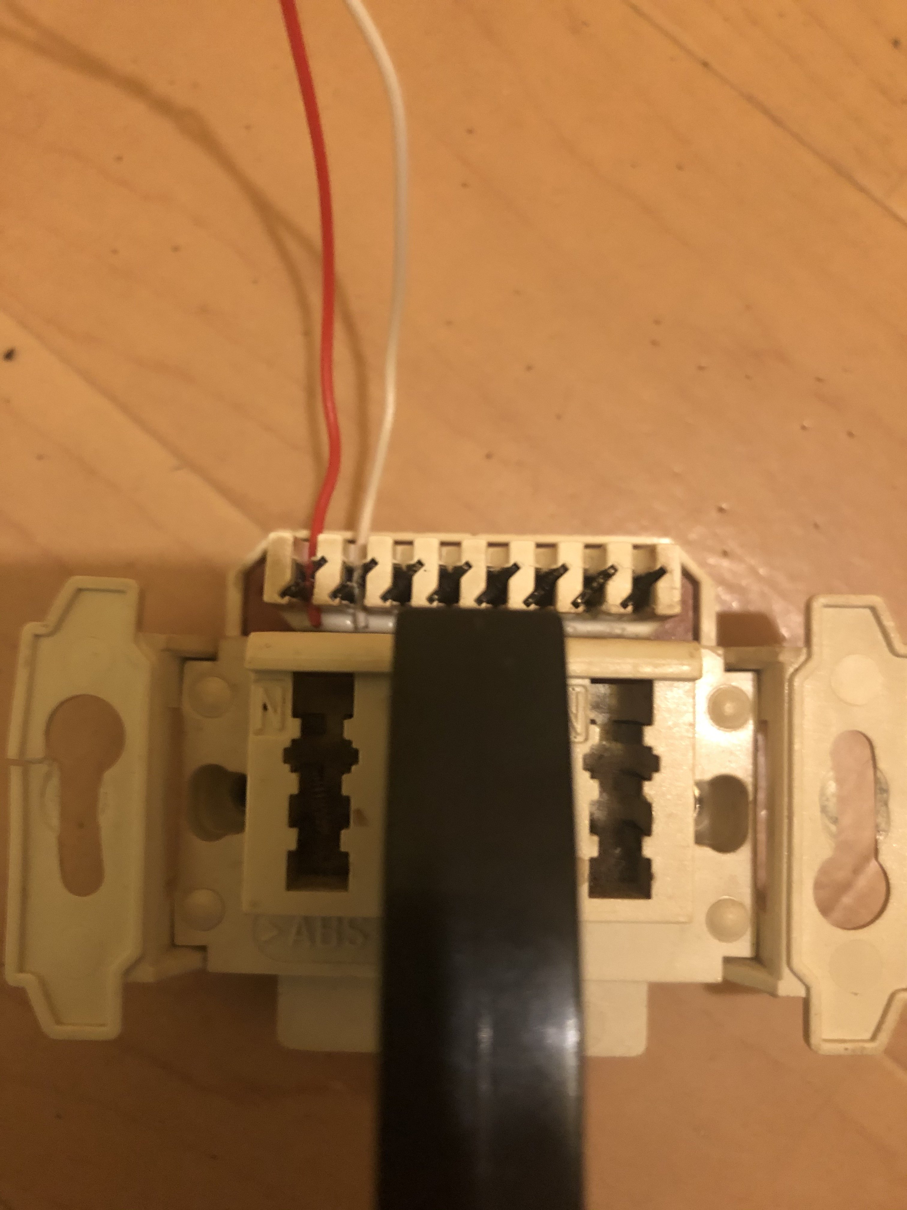

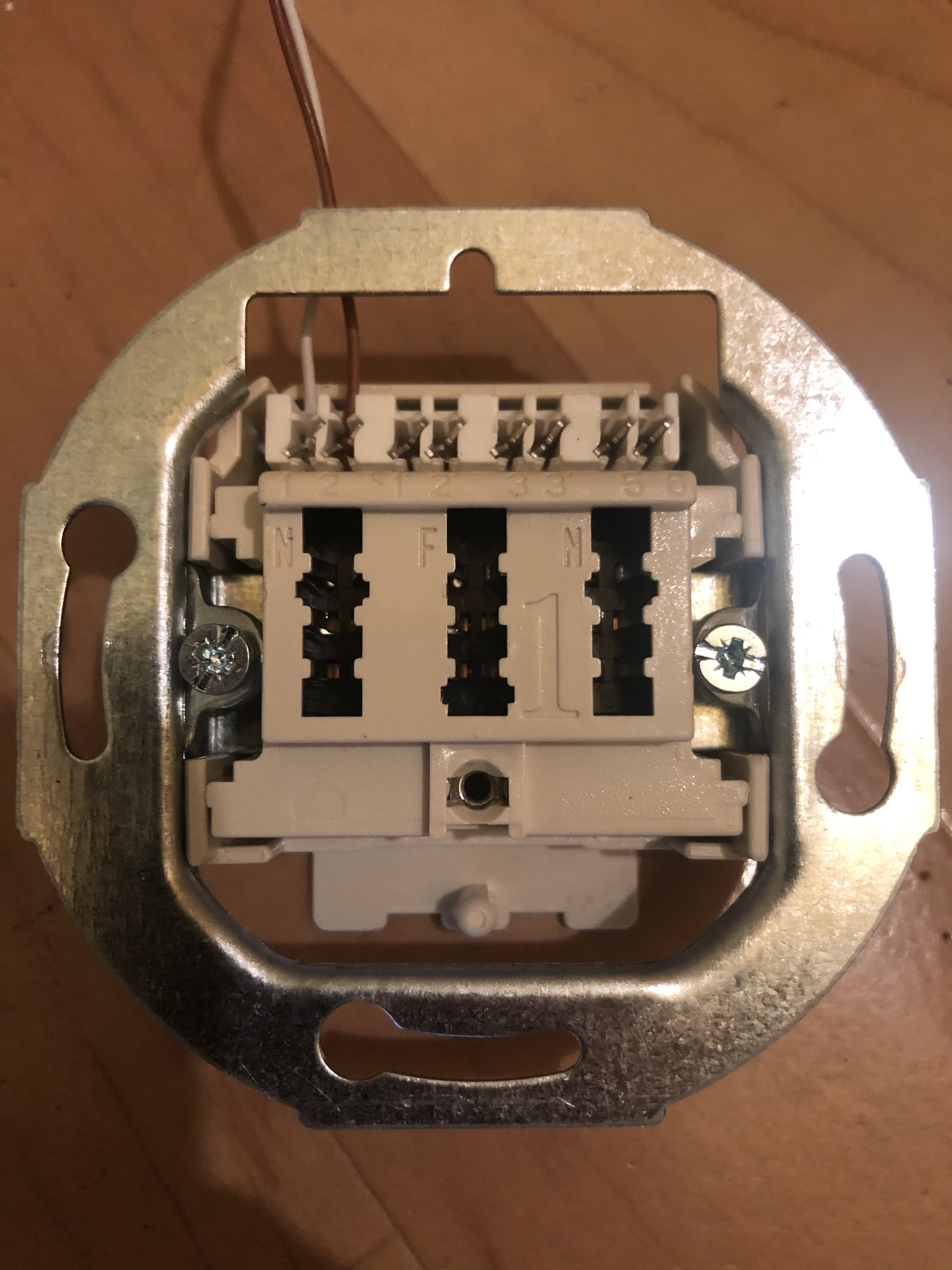

Normalerweise sind an der TAE Dose genau 2 Kabel (von den 4) angeklemmt.
Mach mal die Dose auf, guck rein und stell hier ein gutes scharfes Bild ein.
Schreib dir auf welche Farbe, oder Ring Codierung auf welchem Anschluss liegt, fertig.

Wenn es die 1. Dose ist, darfst du die nicht selber verlegen, sondern nur verlängern.

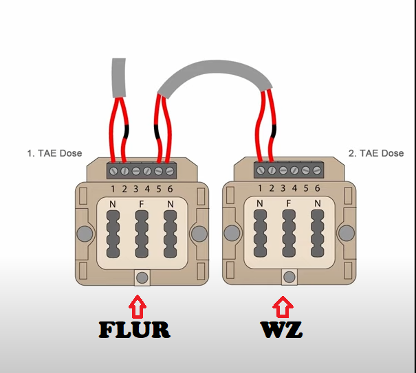

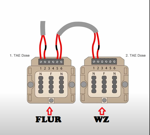

Die sauberste Möglichkeit ist, eine zweite TAE Dose an Klemme 5 und 6 der ersten TAE Dose mit einem J-2Y(St)Y anzuschließen.
https://www.elektroversand-schmidt....St-Y-2x2x0-6-Meterware.html?isextsearch=alist
Alternativ kannst du dir auch ein längeres DSL Kabel kaufen und sauber verlegen.

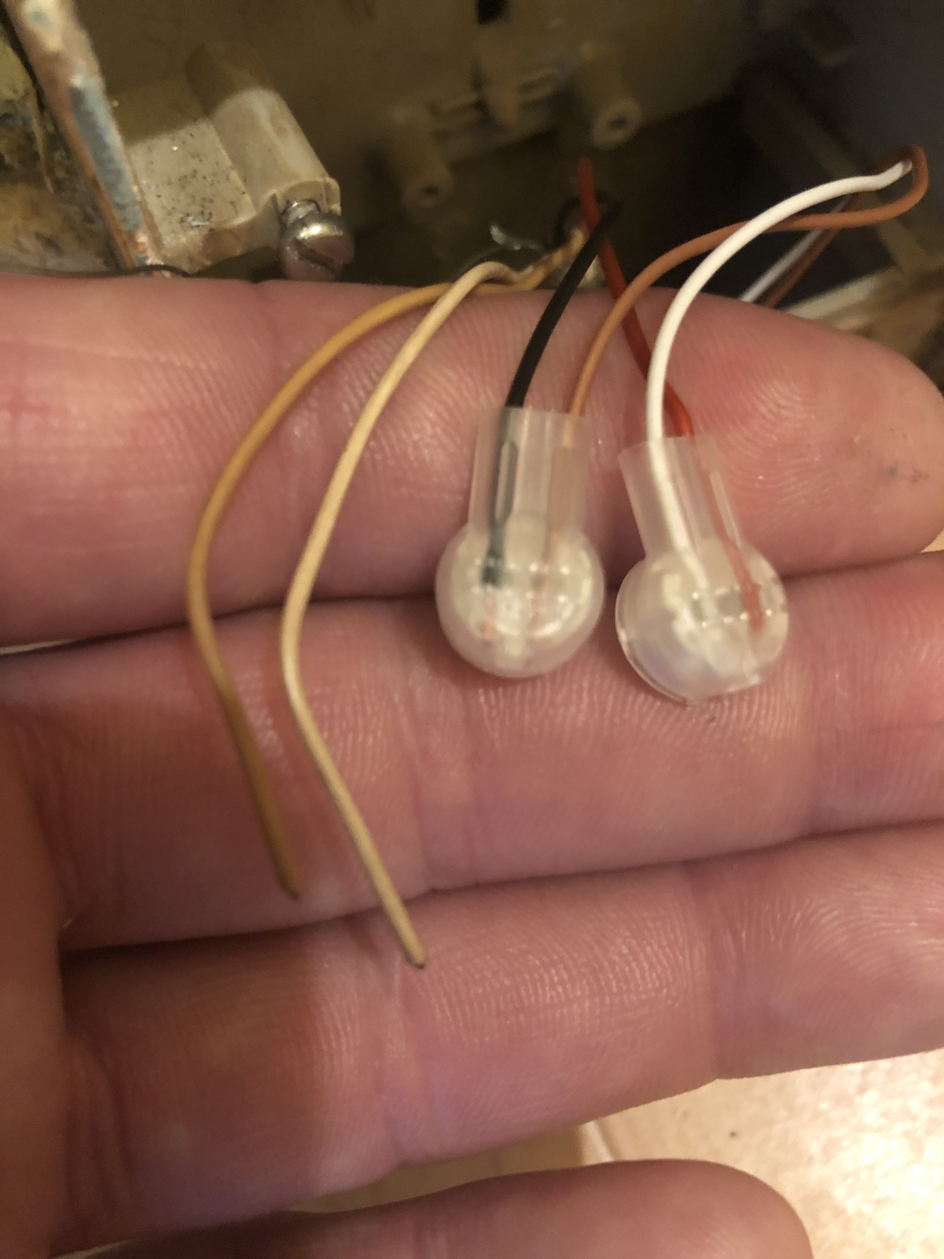

Wenn du die alte Dose drin läst, und ne neue setzt, kann dich das Performance kosten (höhere Übergangswiderstände...), muss aber nicht, ich würde verlängern, also löten, Isoband um die Einzeladern, evtl. Alufolie wg. Schirmung drauf, wieder ne Schicht Isoband, oder Schrumpfschlauf, fertig.

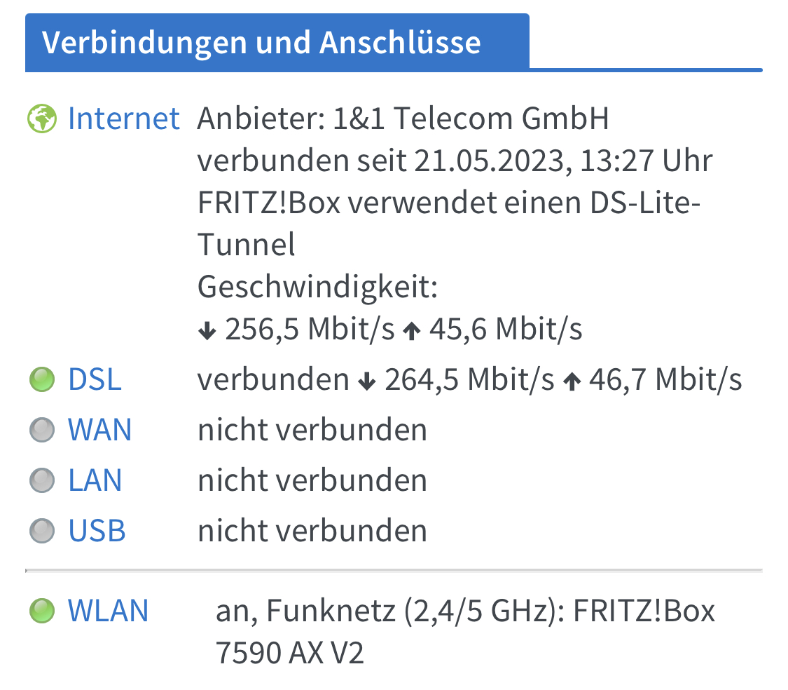

Montiere das Modem neben die TAE oder darüber und gehe mit flachem Netzwerkkabel vom Modem zu deinem PC.

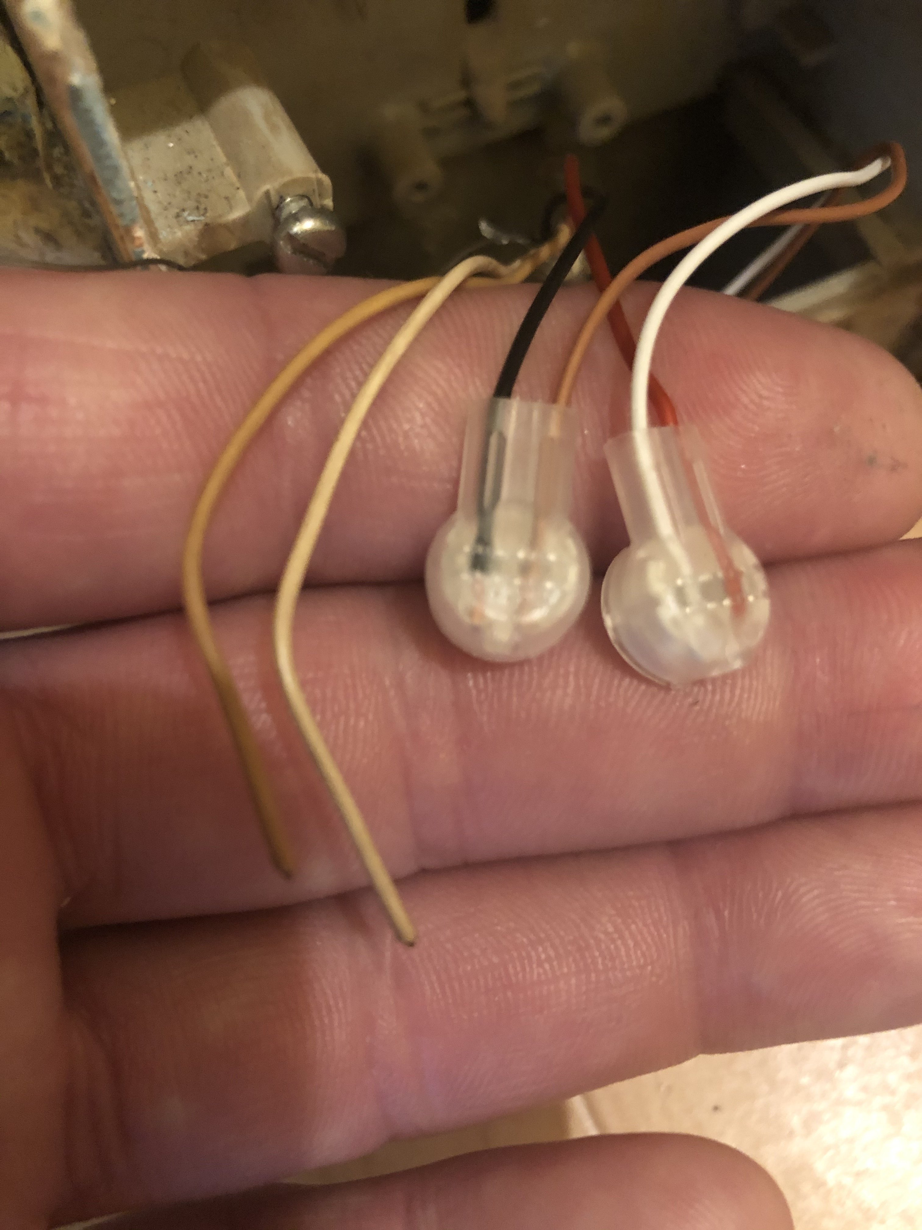

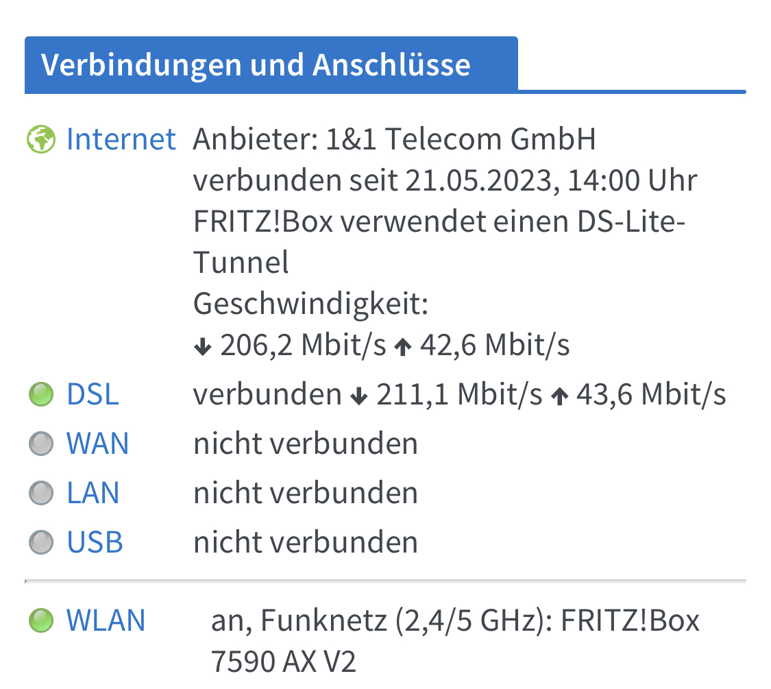

Bild 1 ist direkt Flur Bild 2 ist WZSW987 schrieb:Was genau bedeutet "enorm"? In welcher Hinsicht?

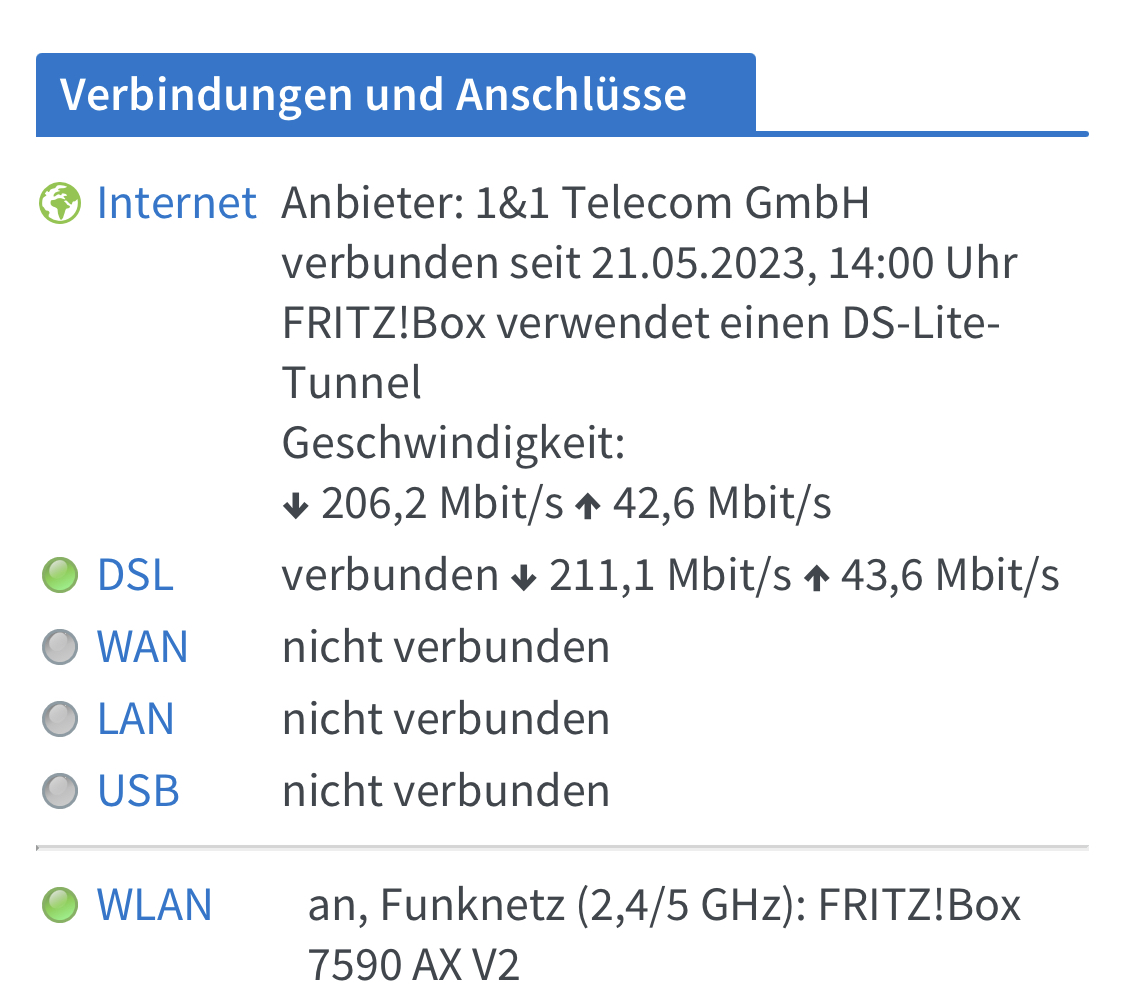

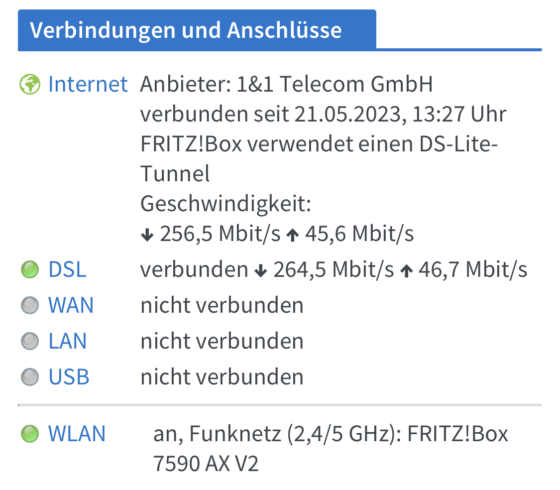

Du hast einen recht empfindlichen Supervectoring-Anschluss, der an der ersten Dose ganz gut funktioniert. Lass den Router an der ersten Dose und führe von dort ein Netzwerkkabel zu deinem PC. Warte nach dem Trennen der Box vom Strom und dem zurückbauen 15 Minuten, bevor du alles wieder anschließt, wie es war, damit dir DLM deine Leitung nicht drosselt.
dann hätte ich keine verluste an der Leitung ?
