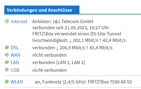

Jeder empfiehlt dir den Router an der TAE 1 zu lassen und Netzwerkkabel zum PC zu nutzen.
Trotzdem fragst du weiter nach Telefonverlängerungskabel und verlierst ~63 Mbit an Bandbreite.

Ah, also ist gar nicht die Telefonverlängerung Schuld am Bandbreitenverlust, sondern die Powerline stört mehr, wenn du den Router im anderen Zimmer hast.
Könnte man auch gut am DSL-Spektrum/Graph in der Fritzbox sehen ob das wirklich so ist.
