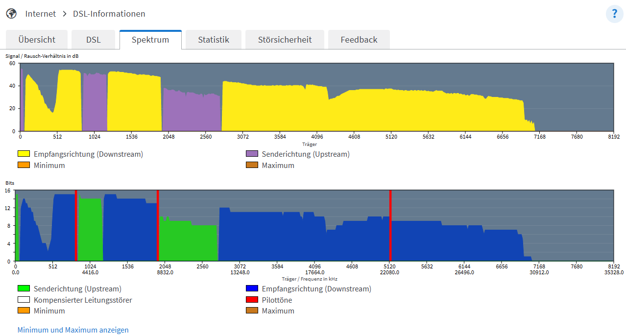

Wenn der Spektrum-Screenshot von einer Messung stammt, wo die FB direkt an der 1.TAE angeschlossen war, dann können ja logischerweise nur nachgeschaltete Komponenten (Kabel, Dose, whatever...) verlustursächlich sein.

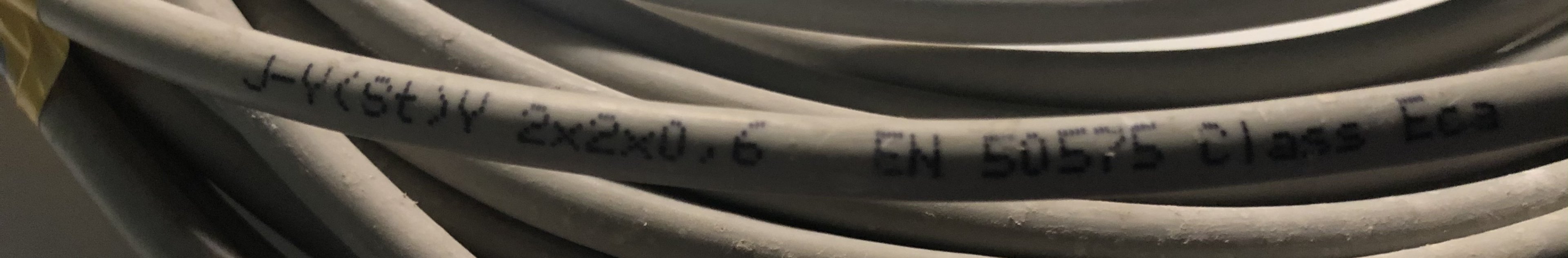

würde das auch gehen (funktionieren)?
sieht auf jedenfall viel besser aus

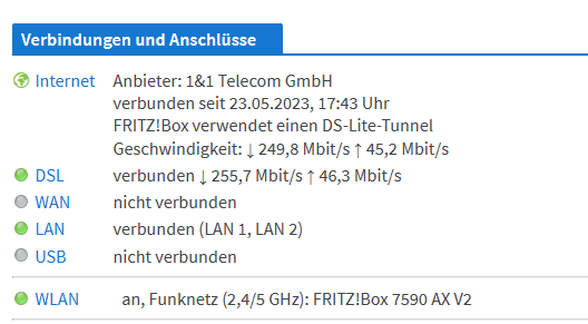

WhiteHelix schrieb:
Ja, ist jetzt nicht der Traum der Telekom aber ich würde sogar sagen wahrscheinlich öfter von Elektrikern verlegt als J-02YS(St)H.
J-Y(St)Y ist das typische Eletrikerkabel und ist weitaus öfter verlegt als das Telekom Kabel.
Bei Neubauten findet man mittlerweile auch oft Netzwerkkabel.
