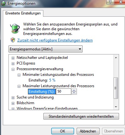

Hmm sehr komisch. Aber erkannt wird die CPU unter Windows Vista richtig? Also z.B. wie sieht der CPUz Screen aus?
MfG rubski
jo, die taktrate der cpu ist wohl der springende punkt.
an den energieoptionen rumgeschraubt?
tun es alle kerne?
vermute mal das er an den energieoption gebastelt hat. unwissentlich evtl
stell mal dort auf höchstleistung dann versuch nochmal.
Ich würd mir auch mal die Energieeinstellungen anschauen. Stell sie am besten auf "Maximum" oder wie auch immer das heißt :)
@hongkongfui Taktraten?!?! er hat auf 3.6Ghz ge oced also Takt der CPU ist gut!
Denke das irgen was im hinter grund läuft das dir die CPU auslastet oder auch möglich ist mit den energie sparobtionen
Taskmanager aufmachen und bei CPU-Auslastung (%) ablesen, was den Load verursacht.
genau das kannste auch machen aber pass auf der Lehrlaufprozess ist gut wenn er ca90% anzeigt also Nicht Kicken!!
@hongkongfui
Ich glaube, du bist mein heutiges Genie....
Ich habe noch nicht getestet, ob es stimmt, sieht aber sehr gut aus. Du bist Toll :):):)
LLG
Edit.:
Du bist echt der Hammer... läuft nun wieder 1A .
Man Danke echt :):D
SuperPi bringt jetzt 14,3 Sekunden :D
Und noch ein Fehler von mir... die 14,3 Sekunden waren mit Prime :D
ohne Prime sind es 13,2 Sekunden :-D
hehe, stets bemüht! :p
Ein Fehler von mir :D
Der PC musste neulich mal über Nacht anbleiben, für eine kleine aber Langwierige Sache. (Virenscan und runterladen).
Dazu habe ich auf Energiesparmodus geschaltet. Nunja, vergessen dass ich das getan habe :D
Aber nochmal Danke. Damit ist nun alles geklärt auch GTA rennt wieder mit schönen 49,5fps ;)
