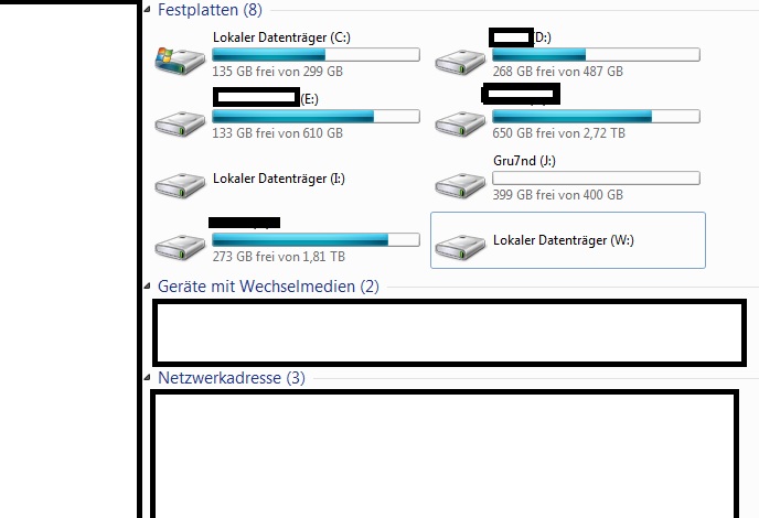

Angezeigt wird sie mir im Arbeitplatz mit 0Byte.

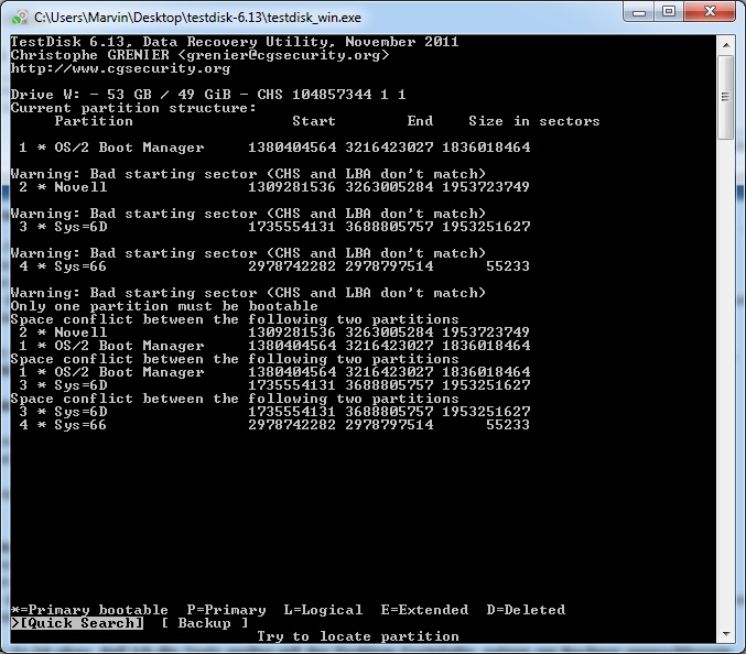

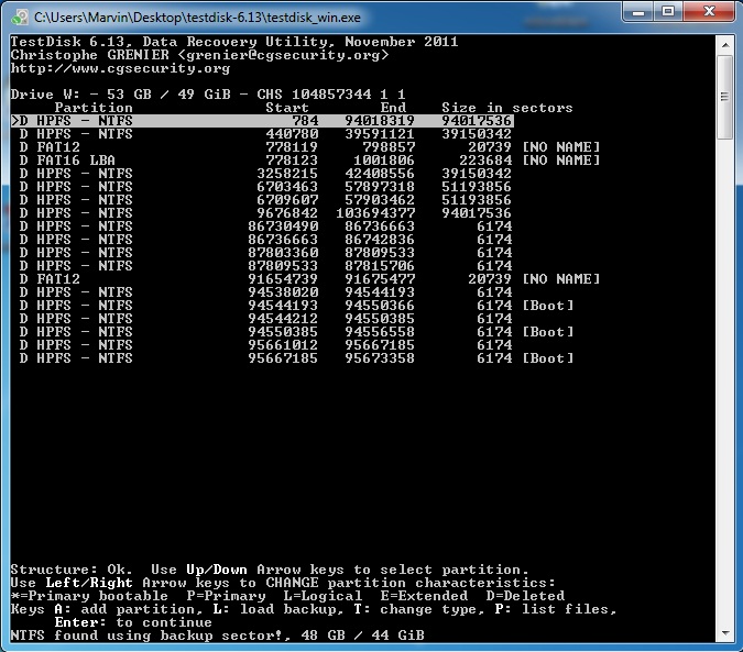

Ich habe einmal ein Deepscan mit Testdisk laufen lassen habe jedoch noch nichts verändert...
Bilder sind angehängt.(Vor Quick Scan und nach DeepScan´)
Wenn ich mit p die dateien anzeige versuche werden mir nur defekte Dateisysteme angezeigt...

Würde es helfen eine neue Partition einfach über die gesamte Platte zu ziehen? So wie es vorher war?
Leider findet kein PartitionProgramm die Platte...
Teile mal mit, ob deine versteckte TrueCrypt-Partitiojn nach dem mounten in Testdisk als Drive (Laufwerk) zusätzlich nicht nur als Disk gelistet wird?
Viele Grüße
Fiona

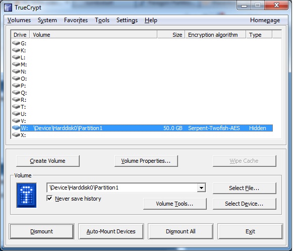

Hi danke für deine Antwort.
Da ich nicht genau wusste was du meinst, habe ich zwei Screenis gemacht.
Vom Arbeitsplatz ( Das betroffene Laufwerk ist W:) und von Truecrypt.
Viele Grüße
Fiona
Hi, jetzt hab ich es verstanden ( wenn ich direkt richtig gelesen hätte ;D)
In Testdisk wird es mir als Drive angezeigt.
Leider scheint wohl das MFT beschödigt zu sein + Mirror---
Da kann man wohl nichts mehr machen, außer einzelnd zu recovern

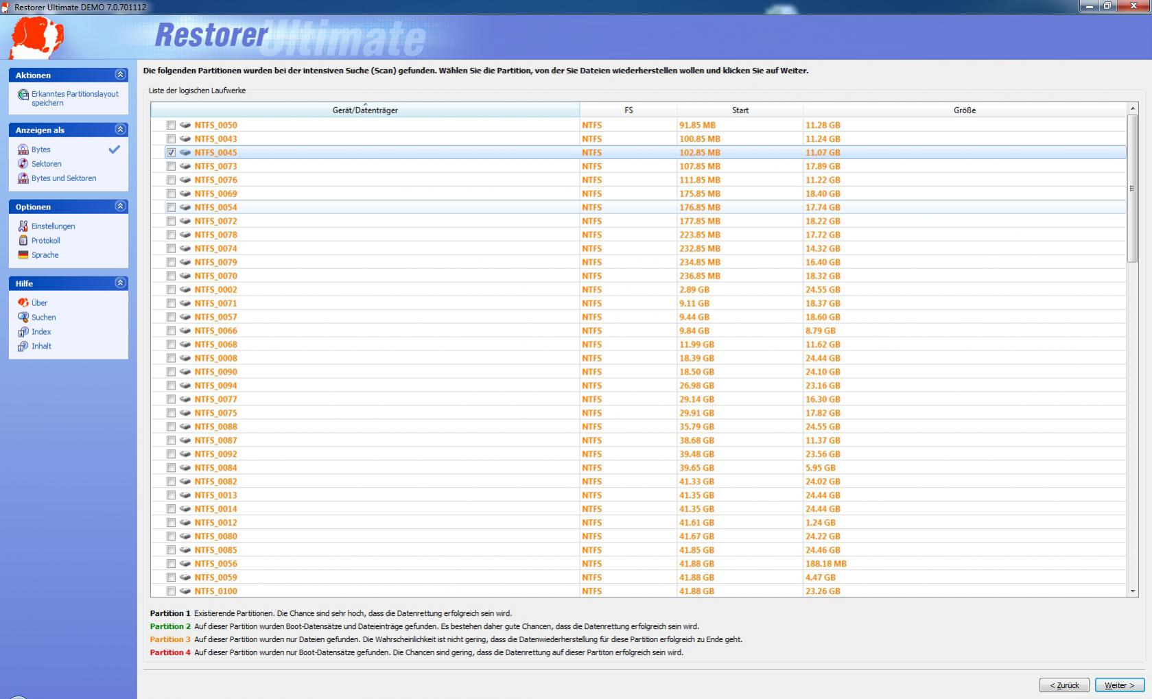

Teste bitte mal Datenrettungssoftware in der Testversion, ob diese deine Daten anzeigt.
Nehme dazu den Restorer Ultimate in der Testversion und mache einen Scan (nicht Dateisuche sondern Scannen).
Restorer ist zwar kostengübnstig, dafür aber gegenwärtig sehr modern und hat unglaublich viel Unterstützung ujnd Features bis hin zum Diskeditor auch über Image erstellen.
Das alles in ein Paket.
Teile mal das Ergebnis mit.
Viele Grüße
Fiona

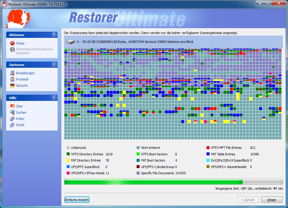

Hi,
Werde das Programm mal testen (habe schon Getdataback,Ontack,photorec probiert, leider kaum mit erfolg ;( )
Da ich dachte es dauert länger hab ich es jetzt erst gestartet.
Es wird bunt ;):evillol::freak::freak::freak:
Er zeigt mir die Dateien an, aber mit einem roten kreuz... Wenn ich versuche eines zu öffnen, sagt er konnte nicht geöffnet werden und zeigt mir nen hex editor an...
Bild nach scan
