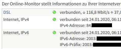

Was sagt dein Router zu seiner aktuellen Internetverbindung?
Prüfe das mal und poste Bild, zum Beispiel:

DSL verbunden, ↓ 63,7 Mbit/s ↑ 12,7 Mbit/s
Internet, IPv4 verbunden seit 24.01.2020, 02:38 Uhr, 1&1 Internet, Geschwindigkeit des Internetzugangs (verfügbare Bitrate): ↓ 55,5 Mbit/s ↑ 10,9 Mbit/s,
IPv4-Adresse: 217.88.XXX.XXX
Internet, IPv6 verbunden seit 24.01.2020, 02:38 Uhr, 1&1 Internet, Geschwindigkeit des Internetzugangs (verfügbare Bitrate): ↓ 55,5 Mbit/s ↑ 10,9 Mbit/s,
IPv6-Adresse: 2003:e6:a7ff:311:eadf:70ff:fedb:1f64, Gültigkeit: 14392/1792s,
IPv6-Präfix: 2003:e6:a703:c00::/56, Gültigkeit: 14396/1796s

Also die Router Konfiguration ist IO, hat auch eine öffentliche IPv4, und dein PC ja auch.
Sollte also eigentlich gehen.
Und da es von anderen Geräten aus auch geht sollte 1&1 unschuldig sein.

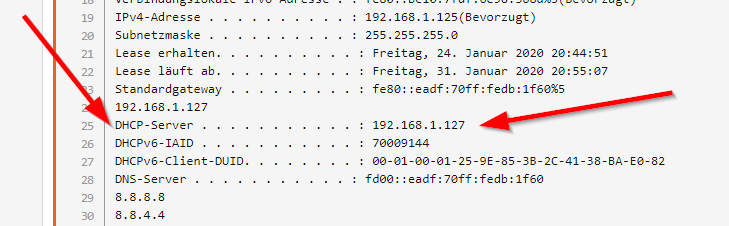

Was mich noch stutzig macht ist der Gateway 192.168.1.127, da ja eher die 1 oder 254 üblich wären.
Hat deine Router wirklich die IP 192.168.1.127?

Und in deinem ipconfig war die 127, das konnte nicht funktionieren.
Und jetzt mit 192.168.1.1 als Gateway funktioniert es?
Dann prüfe mal in der Router Konfiguration was bei DHCP eingestellt ist, denn von dort kam ja die 127 als Gateway.

Sowohl der DHCP als auch Gateway laufen lt. ipconfig auf der 192.168.1.127
Welches Gerät verbirgt sich dahinter?
Hast Du evtl. noch einen weiteren Router oder WLAN AP im Netz? Dann läuft auf diesem evtl. noch der DHCP, das gibt dann Probleme.
Reaktionen: Terrier
Das mag ja sein das der Router die 192.168.1.1 hat. @Sebby2000
Nur steht da oben das hier.
Und meistens ist der Router Standardgateway und DHCP. Deshalb die Vermutung @DeusoftheWired
