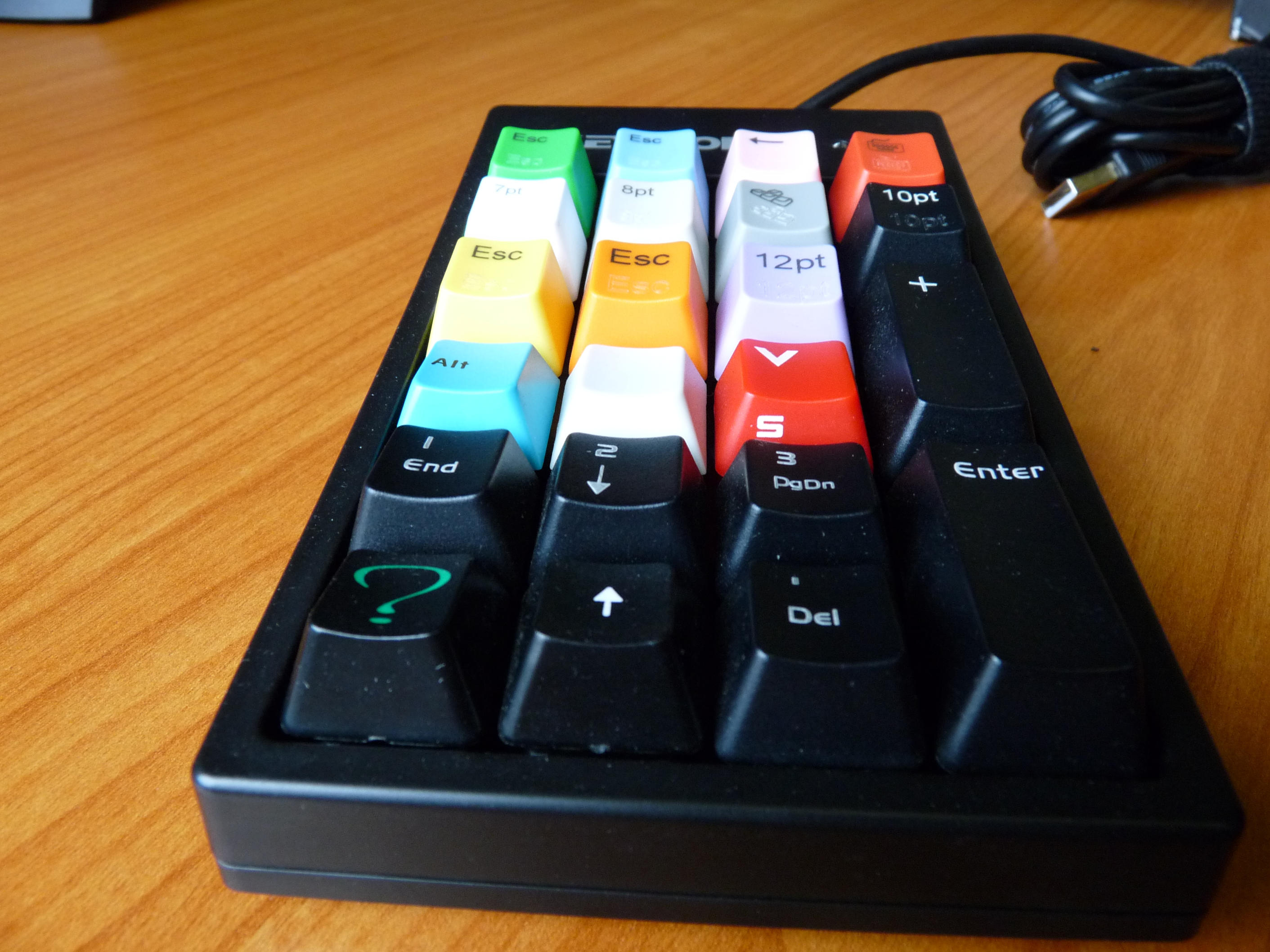

Jetzt noch die Tastenkappen
>>Hier möchte ich jenseits der Vorgabe kommentieren:
Afaik kann man die Caps nicht sinnvoll mit dem Trypad testen (die Tasten geradeso..)
- Vergleichbarkeit wäre nur mit "weiss auf schwarz/schwarz auf weiss" gegeben.
- Die bunten Kappen haben allesamt miesen Kontrast.
- Die gravierten Kappen sind allesamt durch die kurzzeitige Nutzung auf dem Trypad schon "verranzt".
- Afaik sind die Laser+Infill-Tasten allesamt suboptimal, die auf meiner alten Raptor K1 sind durch fettere Type und auftragsstärkeren Infill immernoch dauerhafter+besser ablesbar.
- Die Signatures sind schlecht aus der Form gelöst (Unterer Rand "Fragezeichen und PfeilRauf" auf dem Bild):
- Imsto-PBT matschig.
- Storm-Padprint schick deutlich, Haltbarkeit fraglich.
- Cherry-DoubleShots bleiben das NonPlusUltra (sind die nicht PBT? Die alten "schwarz auf creme" dunkeln doch nicht nach..)

Console Cowboy schrieb:
"Danke" nochmal an R3ma, der ein selbstbezahltes 100€+-Spielzeug zum Testen vertrauensvoll an Wildfremde verschickt.
*Respekt*
Das gebe ich mal so an alle Beteiligten des MSTG weiter. Ich habe nur einen finanziellen Teil damals beigesteuert wie viele andere auch. Deathadder hat das gute Stück zusammengesetzt und die Teile in mühevoller Arbeit gesammelt.

Cherry Doubleshots sind immer ABS.
Und das deine gelaserte K1 besser ist liegt daran, dass es sich eben NICHT um Laserinfill handelt sondern der Kunststoff quasi mit einem Laser verbrannt wurde :)
Sicher?
http://deskthority.net/wiki/Keycap_construction#PBT
"PBT keys can be found on the IBM Model M, Topre Realforce keyboards, some vintage Apple keyboards and all contemporary grey and some older beige/grey keyboards from Cherry in the G80 and G81 series."
Nö. Ist doch weiss auf schwarz. Laser+Infill
http://deskthority.net/wiki/Laser_etching#Ablation
"Ablation, sometimes referred to as engraving, burns deep grooves into the surface of the keycaps. These can be left empty for aesthetic effect, or filled with colourant, termed "infill". Cherry keyboards with black keycaps are laser engraved with white infill"
svm-kullerkeks schrieb:
Dass du alles fett geschrieben hast, ist übrigens auch nicht schön anzusehen.
Sorry, keine Ahnung, wie die B's in den Code geraten sind..

Jaja, da wollte es einer wissen :D
Zumindest die Model M sind Dyesub, aber das ist ja auch kein Cherry. Wirklich, die Fertigungstechnik ist noch nicht lange so weit Doubleshot PBTs machen zu können.
Bei den Las0rn hast du Recht, bin aber gerade auxch nicht in der Laune weiter zu recherchieren :D
Wirklich sicher?
Die beige/creme G80-2-Shots vergilben im Gegensatz zum Abs-Gehäuse jedenfalls nicht :D

Dann liefer ich Pics nach. G80/81-2-Shots. 30 Jahre alt. Im Gehäuse einer von dir erworbenen 1501. Daneben ein neueres Gehäuse zum Farbvergleich :evillol:
Vielleicht sollte ich mal testweise ein altes ABS-Gehäuse in Kukident/Maschinentabs schmeissen, evtl. wird das dann wieder. :D
Da ich heute unerträglich faul bin hier nicht der direkte Vergleich den ich geplant hatte.
Suchspiel: spotte die Caps aus einem anderen Doubleshot-Set!
(auf der Tastatur sind auch deine Fensterchen)

Also soweit ich weiß sind die Cherry-Doubleshots immer ABS, es gibt allerdings Dyesub-PBT's von einer G80/G81 ohne Windows Tasten, und diese sind eben auch beige/grey. :)
Das ist leicht: "Esc" :freak:
Du hast wohl recht, die Unterschiede in der Vergilbung der beigen Tasten sind erkennbar.
Vielleicht sind alte ABS-Gehäuse nur gelber, als die draufsitzenden ABS-Tasten, weil zweitere mechanisch abgerieben werden.

Ist die Übersicht des Kappenlayouts noch aktuell? Auf dem Bild der Kappen auf Seite 1 ist eine weise Taste auf dem Platz der Cherry-Taste und rechts daneben ist auch eine Taste mit Beschriftung. Bei mir ist aber keine Beschriftung sichtbar. Stimmt die Übersicht mit den Kappenlayout bei dem der Hersteller, das Material und die Berschriftung angegeben ist noch?
Also wenn keiner daran rumgelötet hat, dann muss das Layout auch noch das gleiche sein :)
Luks hat recht!
Taste in Koordinate X=1, Y=3
"4" weiss vs "ALT" milchblau.
Taste in Koordinate X=2, Y=3
"5" vs "Blank"
stimmen zwischen Eröffnungspostbild und meinem Pic nicht überein.
Ich wars nicht!
Auf valars Pic ists auch schon so.

Ist schon seit ca. einem Jahr so: https://www.computerbase.de/forum/t...ur-einem-geraet.1254851/page-11#post-15480251
Habe die zu den zwei Tasten dazugehörigen Sets verkauft, daher sind die runter und ersetzt worden. Die blaue Alt ist nach wie vor Cherry 2shot (bzw. mittlerweile GMK) und die imsto PBT Dyesub wurde leider zu einer imsto PBT blank.
Sollte sich hier doch eigentlich jmd finden lassen, der eine Dyesub von imsto spendieren kann ;)
