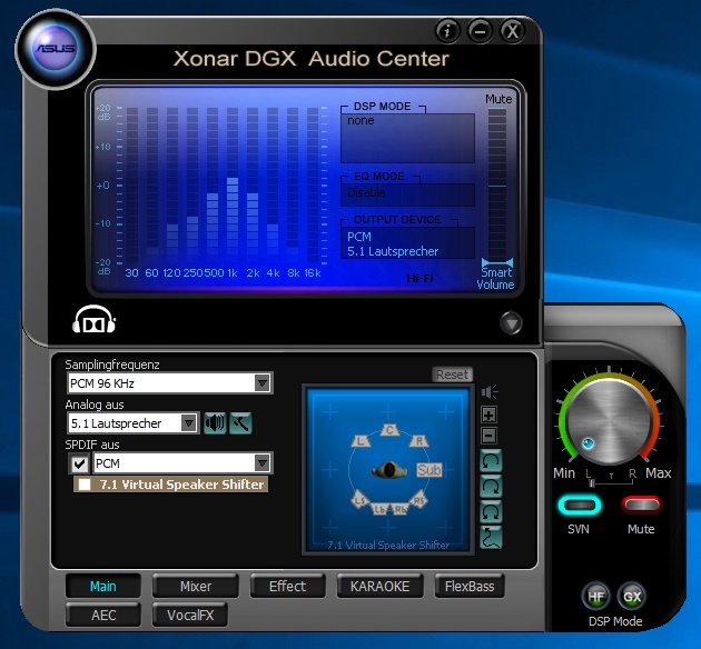

Hi Leute,
ich suche die perfekten Einstellungen für meine Soundkarte Asus Xonar DGX Soundkarte.
Ich besitze die Sennheiser HD201 Kopfhörer.
Da ich mich 0 in Audiosachen auskenne, frage ich euch was für Einstellungen gut für's Zocken und Musik hören sind.
MfG
Die gibt es nicht. Dein Gehör ist nicht 1:1 wie meins. Deshalb musst du selber testen was für dich gut klingt.
Pauschal "die beste Einstellung" gibt's eigentlich nicht, ist auch Geschmackssache. Ein paar Tipps für den Anfang:
- GX sollte am besten immer aus sein, außer du hast ein altes Spiel das eine EAX Emulation braucht (der Modus kann anosnten auch Ärger machen da er global aktiv ist)
- erst mal "ohne Alles" (alternativ "HF" für den HiFi Modus aktivieren, macht das selbe) und auf Kopfhörer/Stereo gestellt probieren.
- für die Surroundsimulation auf 6 oder 8 Kanäle stellen (wobei mir die Option in dem Screenshot grad irgendwie abhanden kommt... sollte eigentlich das sein...) und Dolby Headphone aktivieren (sollte bei Auswahl von "Kopfhörer" darunter als Checkbox erscheinen), mit den Modis davon einfach selber mal testen was passt. Spiele sollten dann wenn sie entsprechende Einstellungen haben auf Surround-Boxen gestellt werden, nicht auf Kopfhörer. Musik würde ich so aber nicht hören (außer es sind spezielle 5.1 Aufnahmen ;-)
Aber wie gesagt am besten einfach selber ein wenig damit rumspielen und rausfinden was für dich taugt.
