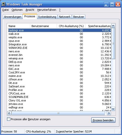

ich hab ja gesagt, dass das deaktivieren von dienste und prozessen mit vorsicht zu behandeln ist.
Geht das irgendwie das die immer weg sind?
ja, das geht und zwar so:
erstmal schaust du, welche progs du überhaupt nicht braucht. die nötigen windowsdienste siehst du ja oben in meinem anhang.
so: start > ausführen > hier geb ein "msconfig" (ohne "") > gehe in msconfig zum reiter "dienste". setze am besten mal nen haken bei "alle microsoft dienste ausblenden".
>jetzt sollten hier noch die programme stehen, die durch dich gestartet wurden, oder durch zusätzliche autostarts einiger progs. die programme die du wirklich nicht brauchst, kannst du jetzt wegclicken.
wenn du dir nicht sicher sein solltest, was genau ein eintrag bedeutet, frag lieber nochmal nach.
> dann auf übernehmen.
jetzt geh zum reiter systemstart in msconfig.
> hier kannst du auch die einträge wegclicken, von denen du behaupten kannst, sie zu kennen und nicht mehr zu benötigen (toller satz :D)
> dann auch auf übernehmen und einen neustart.

Oder wie versteh ich das Ich hab 512, kann ich dann bis zu 512 MB zugischerten Speicher haben??
starte mal alle progs, die du auf deinem pc hast und schau mal wieviel du vollbekommst :D
wenn der benötigte physikalische speicher überschritten wird (also der ram voll ist), lagert das system den weiteren benötigten platz in den virtuellen speicher.)
schau in meinem anhang ein beispiel. ich hab z.b. 512mb. hab mal nen paar proggis gestartet. :D
@mods: sorry wegen der länge, war aber alles wichtig :D
