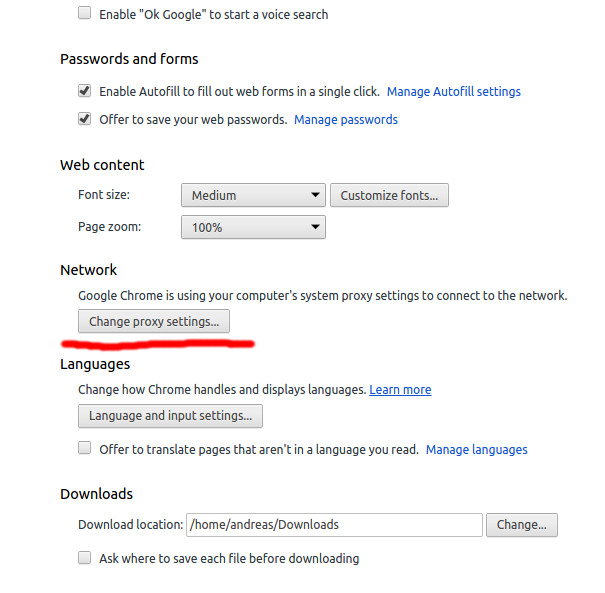

Lustig, vor 2 Stunden habe ich einigen Viren vom Computer meiner Eltern entfernt, bei dem das gleiche Problem auftrat. Das Problem ist die Schadsoftware (Virus, Malware, Trojaner, was auch immer), welche die Proxyeinstellungen in Windows ändert. Diese gelten global für alle Browser, aber nicht für andere Programme wie Steam oder die Kommandozeile (Ping auf Google geht mit Sicherheit noch).
Unter Chrome z. B. gehst du auf Einstellungen -> Proxyeinstellungen, dann öffnet sich ein neues Fenster. Gehe dort auf LAN-Einstellungen und mache den Haken bei "Proxyserver verwenden" raus, egal ob in dem Feld was eingetragen ist oder nicht. Die Einstellungen müssen nicht zwangsläufig in dem Feld stehen. Danach Speichern und es sollte wieder gehen.
PS: das Ganze ist natürlich nur sinnvoll wenn die Schadsoftware entfernt ist. Sonst ist das nen Kampf gehen laufende Mühlen.
