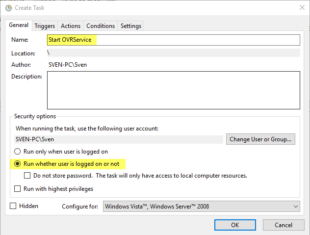

- Erstelle eine Aufgabe
![2016-08-12 - [18-38-30 Uhr].png 2016-08-12 - [18-38-30 Uhr].png](https://pics.computerbase.de/forum/attachments/476/476051-1d47207f02d0f4212fd808cefce1697b.jpg?hash=HUcgfwLQ9C)

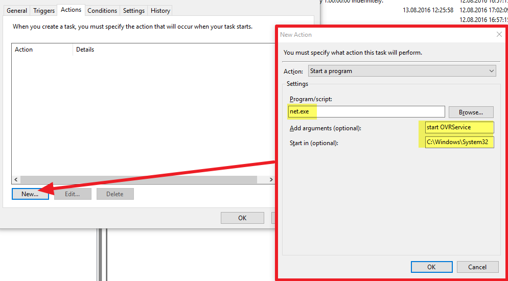

- Setze folgende Aktion
![2016-08-12 - [17-19-51 Uhr].png 2016-08-12 - [17-19-51 Uhr].png](https://pics.computerbase.de/forum/attachments/476/476052-6cb75192dd24254788a515fd87c2cb4b.jpg?hash=bLdRkt0kJU)
- Nach dem Klick auf OK gib dein Passwort ein

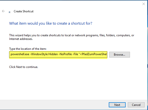

powershell.exe -WindowStyle Hidden -NoProfile -File "<PfadZumPowerShell-Skript>"
![2016-08-12 - [18-59-17 Uhr].png 2016-08-12 - [18-59-17 Uhr].png](https://pics.computerbase.de/forum/attachments/476/476055-f2ed95e7a08f91729566cee3e4c1748d.jpg?hash=8u2V56CPkX)
- Den Verknüpfungs-Namen kannst du nennen wie du möchtest
