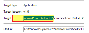

Ok. Habe gerade festgestellt, dass es für powershell.exe einen ExecutionPolicy-Parameter gibt.
Demnach kann man also schon direkt mit der Verknüpfung die Policy für die Ausführung des Scripts temporär einstellen.
Code:
powershell.exe -WindowStyle Hidden -NoProfile -ExecutionPolicy Unrestricted -File "<PfadZumPowerShell-Skript>"
Kann aber sein, dass du Probleme bei der Erstellung der Verknüpfung bekommst, da der Pfad durch diesen zusätzlichen Parameter zu lange werden könnte.
Bei der Erstellung ergänzt Windows den Ziel-Pfad zur PowerShell.exe nämlich automatisch um C:\Windows\System32\WindowsPowerShell\v1.0\
Ist das der Fall, musst du nach Erstellung der Verknüpfung nochmal per
  1. Rechtsklick (auf die Verknüpfung) -> Eigenschaften klicken,
  2. im Reiter Verknüpfung bei Ziel das "C:\Windows\System32\WindowsPowerShell\v1.0\" (vor Powershell.exe) entfernen und
  3. die fehlenden Parameter hinten ergänzen.
(Target = Ziel)
Damit hättest du wieder ein paar Zeichen zur Verfügung.
