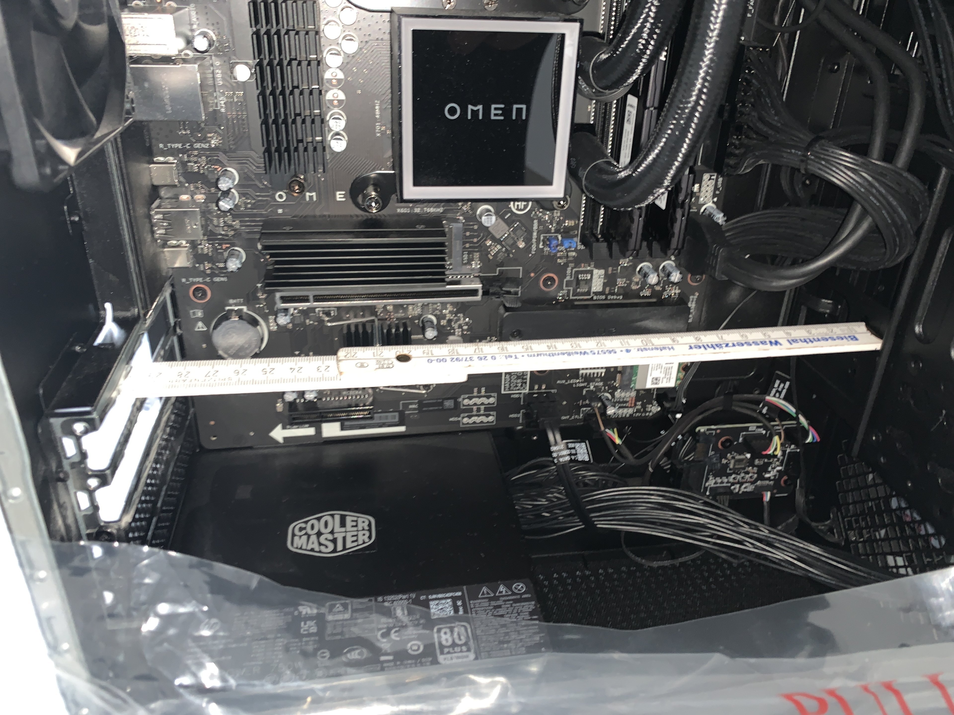

Anbei mein pc:

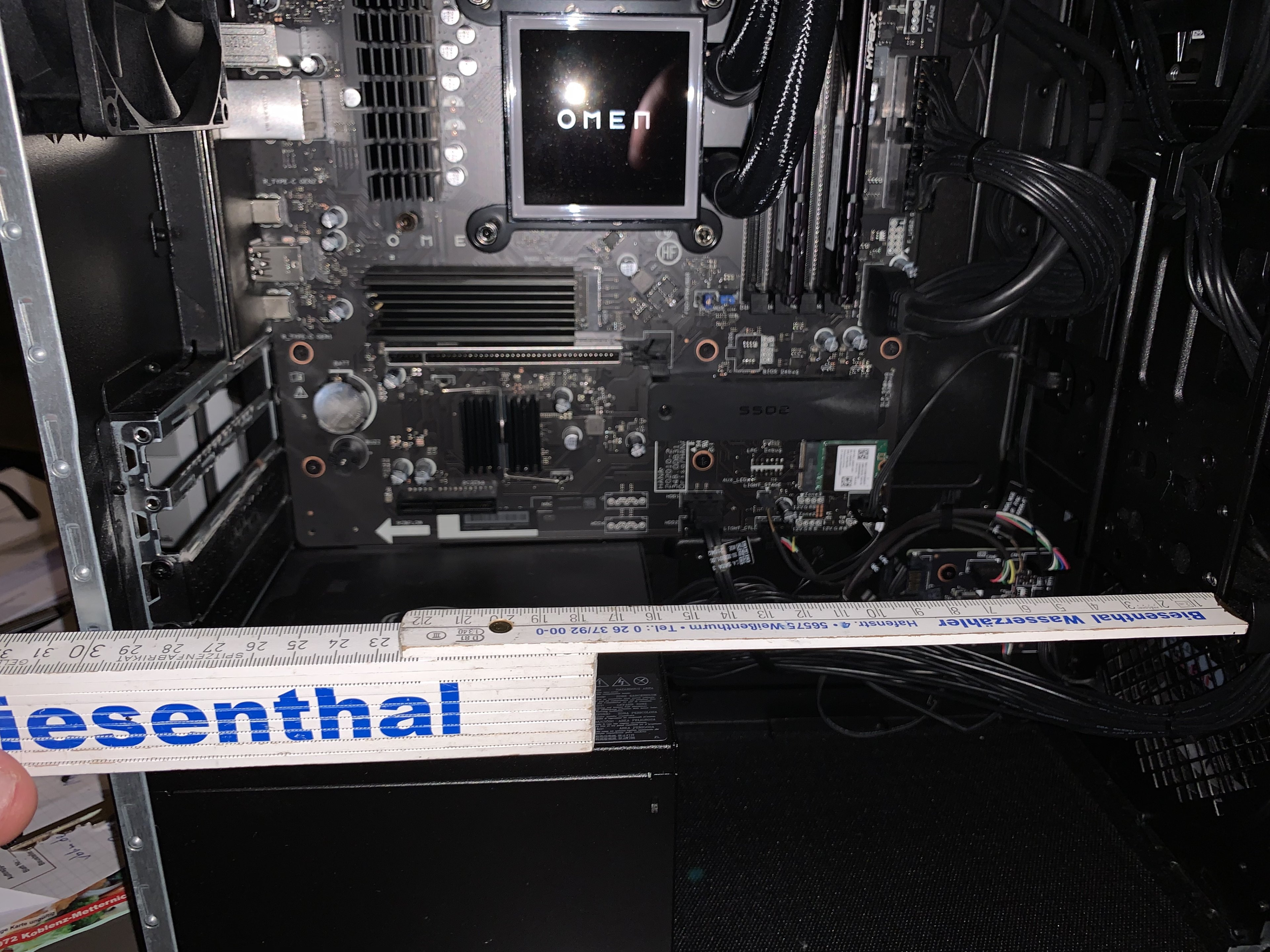

Die ist nur knapp 25cm lang. Das sollte recht locker passen.

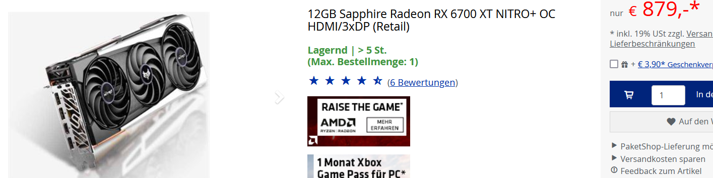

Das wäre mMn aber der bessere Deal mit ~880€
https://www.mindfactory.de/product_...-XT-NITRO--OC-HDMI-3xDP--Retail-_1402367.html

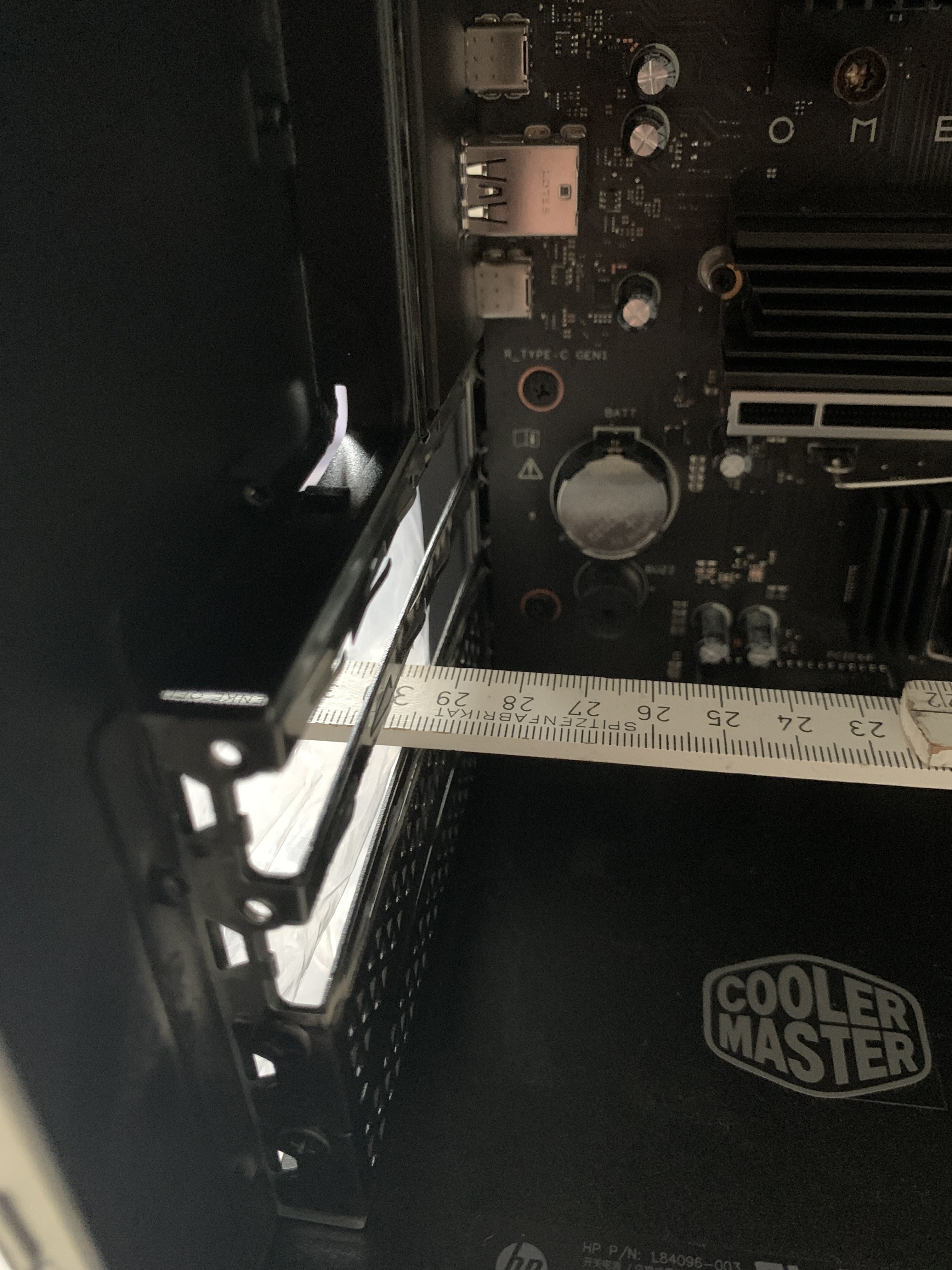

Die Karte ist 31cm lang. Man bräuchte also mal den Namen deines Gehäuses.
Oder sind die 30cm, die du da misst wirklich bis Anschlag rechts? Das sieht man oder zumindest ich nicht genau :D
edit:
"Hab leider nicht so viel Ahnung brauch eine graka die kleiner ist als 28cm"
Scheint dann wohl nicht zu passen, wobei ich nicht sicher bin wie du auf 28cm kommst^^

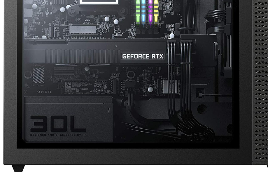

dann war da vorher also ne 3080 drin, laut bildern eine mit axiallüftern. dann hat das NT mehr als nur genug power für ne 6700XT und deren abwärme wird das system auch nicht vor probleme stellen.

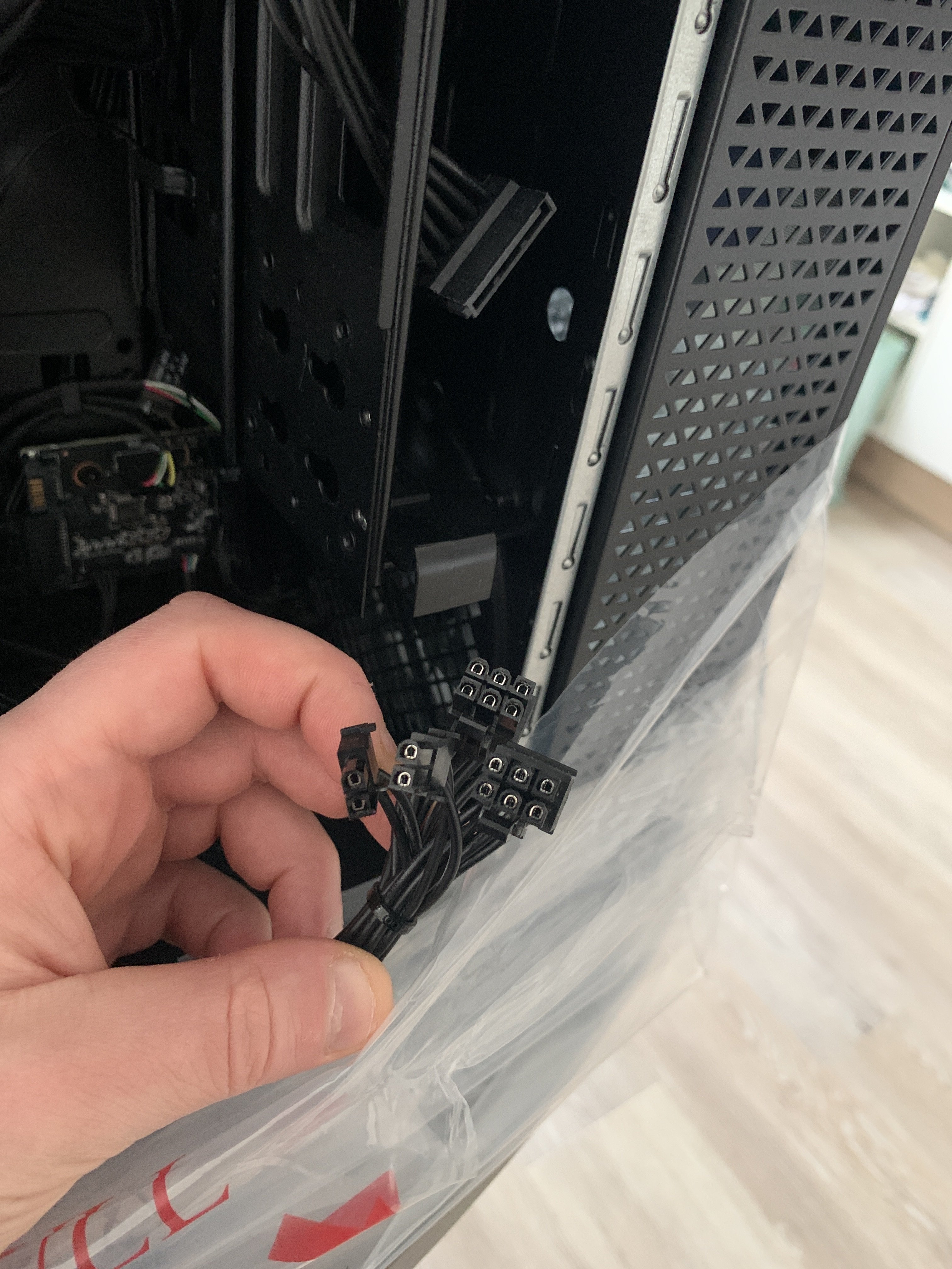

Die spannende Frage ist: hast du zwei 8-pin Stromkabel für die Grafikkarte
Ok da bin ich jetzt überfragt 😂

Google -> 8pin PCIe -> schauen ob du solche stecker hast.
die im HP Omen verbaute 3080 hat nach dem was ich jetzt auf die schnelle im netz gefunden habe zwei 8pin-stromanschlüsse.

Also es ist das 30L HP OMEN Gehäuse.. weiß nicht ob das noch ne andere Bezeichnung hat leider :-(
Aber ja rechts bin ich eigentlich am Anschlag.. könnte da vielleicht noch ein Stück rausschrauben. Da ist noch ein Blech für ne zusätzliche Festplatte.. würde
Mir 1-2 cm Bringen.. aber ich habe sowieso einen 500€ Media Markt Gutschein, daher würde meine Wahl denke ich auf die mech fallen. Oder ist deine 6700 xt da nochmal besser?

Wenn dir das wichtig ist, bau mal vorne den Rahmen aus, sofern das geht und miss nochmal nach.

Karte ist nun ausverkauft ;)
Hättest du mal schneller über Mydealz zugeschlagen :D

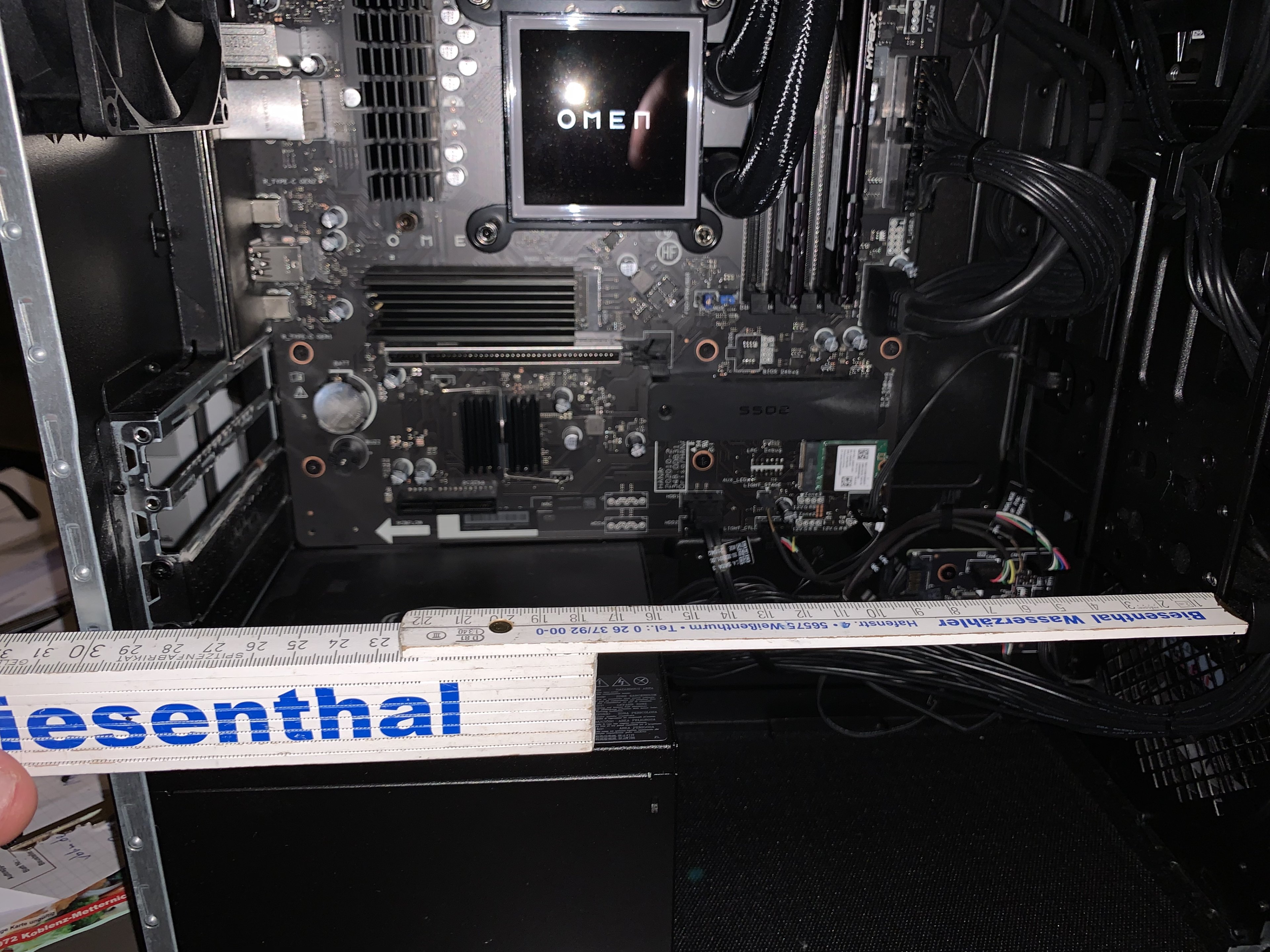

Hab’s nochmal aufgemacht..
Cardhu schrieb:
Sie ist halt leiser :D
Aber wenn du einen Gutschein hast, lös den lieber ein, auch wenn man die normalerweise für so 475€ verkauft bekommen sollte.
Weil die MSI eher einen nunja Budget-Kühler verbaut hat.
Im Idle sind die Lüfter in der Regel aus. Unter Last, also beim Zocken, wirst du sie aber definitiv hören. Ob und in wie weit dich das stört, ist immer typabhängig.
Das könnte dann ggf reichen für die Nitro.
Also ich hab hier echt nicht viel Platz oder was sagst du? :-D

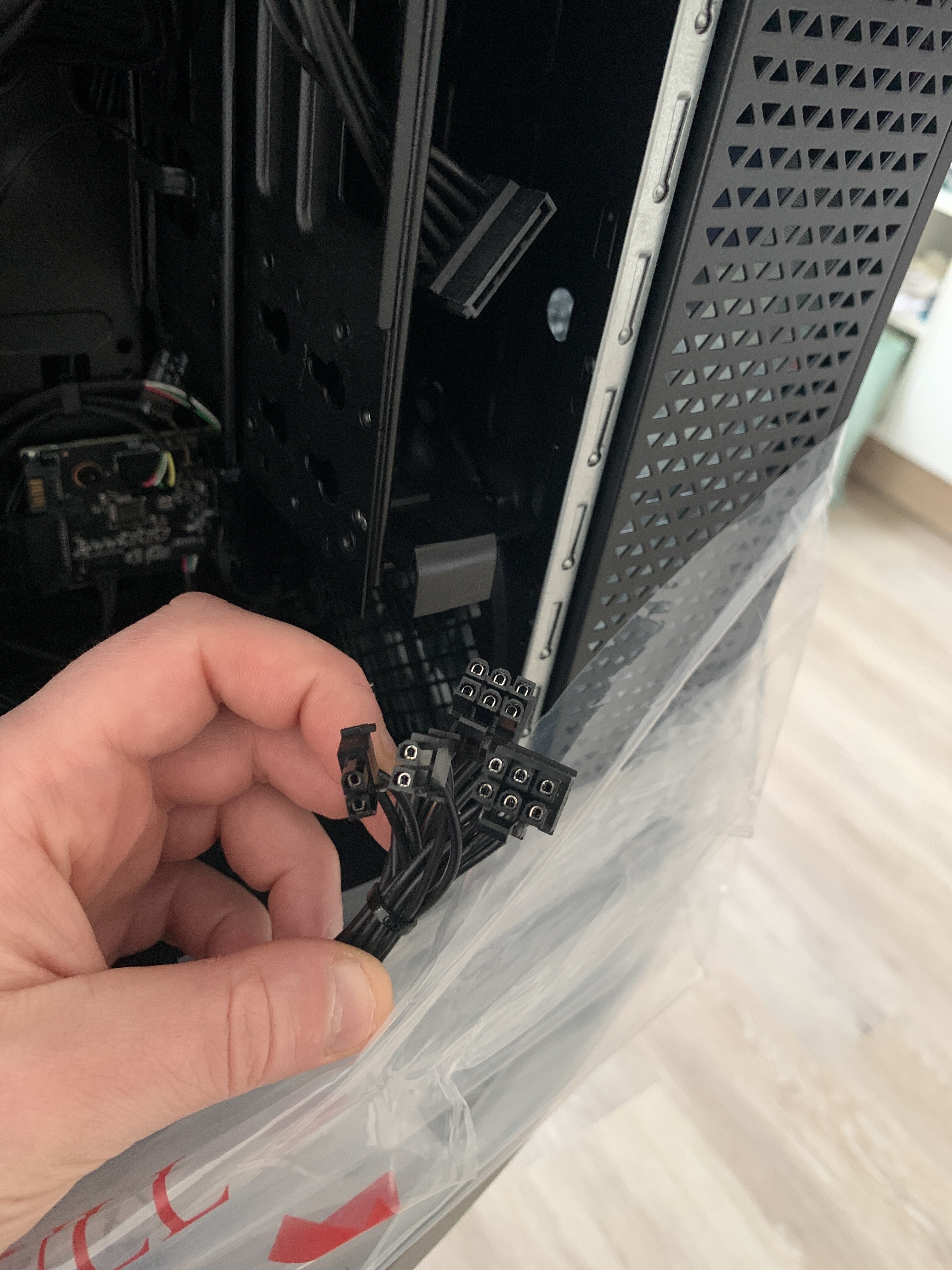

So Leute wo finde ich hier die 6 oder 8 pin Anschlüsse? Meint ihr hier ?
Cardhu schrieb:
Ja, das sind die Anschlüsse.
Und so würde der Platz nicht reichen für die Nitro. Aber wie gesagt, Deal ist vorbei und damit imho uninteressant^^
Also passt die rein? Weil das sind ja 2x 6 und 2x 1 oder? Sorry für meine Ahnungslosigkeit 😂 ist dann auch die letzte Frage!
