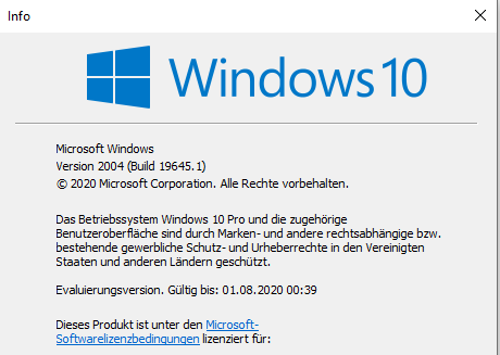

Hey leute,
Seit einigen Tagen kommt bei jedem neustart folgende Meldung: Dieser Windows-Build läuft bald ab. Google hat mir gesagt, dass davon anscheinend nur AMD cpu PC's betroffen sein sollen (Habe eine verbaut) und ich auf nächste Woche warten muss, bis MC ein update dazu bringt und das Problem fixt. Das problem ist aber, dass ich derzeit ein spiel aufgrund dieses "build problem" nicht starten kann und daher nicht bis nächste woche warten kann, da ich auch in turnieren spiele und somit heute schon das problem fixen muss. Easy Anticheat macht da probleme und lässt mich das spiel nicht starten. Weiß jemand eventuell wie ich das problem früher fixen kann? Mein Windows ist komplett normal aktiviert. Das spiel sowie den Anticheat habe ich auch schon deinstalliert und neu installiert.

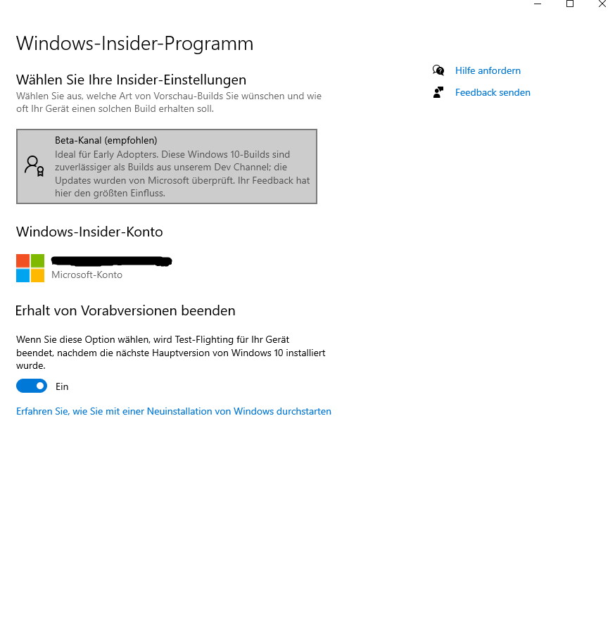

Nach der Versionsnr zu urteilen scheinst du im Fastring Windwos 10 zu beziehen?
Reaktionen: erazer43
Das sieht nach einer Insiderversion aus, wenn es so kein update gibt musst du wohl erstmal aus dem Insiderprogramm raus und dabei ein rollback auf die releaseversion veranlassen.
genau, ich bin im insider programm drin, da ich damals das update für den fix von 2 monitoren mit verschiedenen herz zahlen eher haben wollte.
Zudem steht da Evaluierungsversion.
Heißt du nutzt ne „Testversion“ die abgelaufen ist.
Woher hast Du Die Version ?
Reaktionen: erazer43 und Der Lord
von windows selber aus dem insider programm.

Stormfirebird schrieb:
Sollte es als option geben wenn du aus dem insiderprogram rausgehst.
Backup von wichtigen Daten wäre an der Stelle zu empfehlen.

Die Angabe, dass es eine Evaluierungsversion ist mit einem Ablaufdatum ist dürfte auch nichts mit einer fehlerhaften/ungültigen Aktiviertung zu tun haben. Die Insider-Builds dürften schlicht wie Testversionen behandelt werden, damit die Tester regelmäßig auf das nächste Build wechseln.

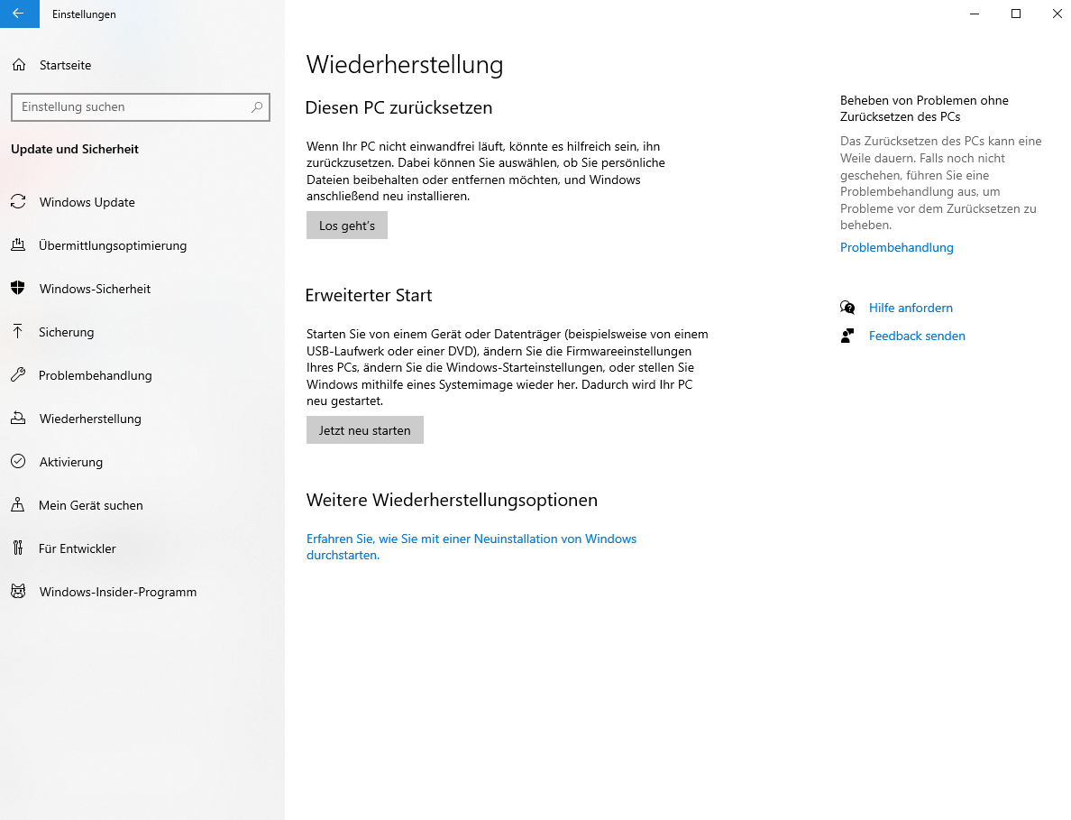

Wenn es keine offensichtliche möglichkeit für den Rollback gibt, schau mal welche möglichkeiten du hast wenn du dir das media creation tool für 2004 lädtst. Im zweifelsfall musst du dann aber tatsächlich komplett neu installieren.

nein geht nicht zuerst in Win update die insider option aus den entwicklermoduus aus
dann neustart Da n eine frische win 10 20 04 per creation tool erstellen
Und ein inplace upgrade machen (optionen windows auffrischen in deutsch.)
Das ist im Grunde eine neuinstallation ohne formatieren.
kann man auch selbst mit dem creation tool machen
