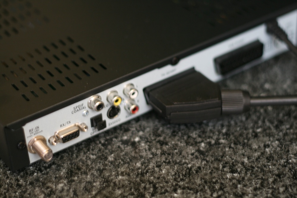

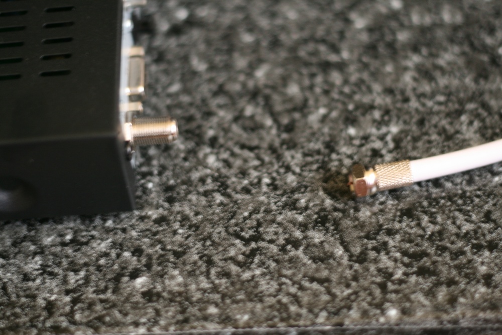

Hier erstmal Bilder:
Soll ich das Kupfer-Ding oder was das ist länger machen, das ich die Schraube komplett ran drehen kann? Aber bei dem anderen Receiver hats so auch geklappt.

Da kann man eh nichts falsch anschließen, da kein Loop-Through vorhanden ist. Versuch mal das mit Bibel-TV (sicherer) oder Arte (unsicherer, da z.T. auch im High-Band), denn dann sieht man, ob der Receiver grundsätzlich nicht funktioniert, oder ob die Umschaltung ins High-Band nicht klappt.
