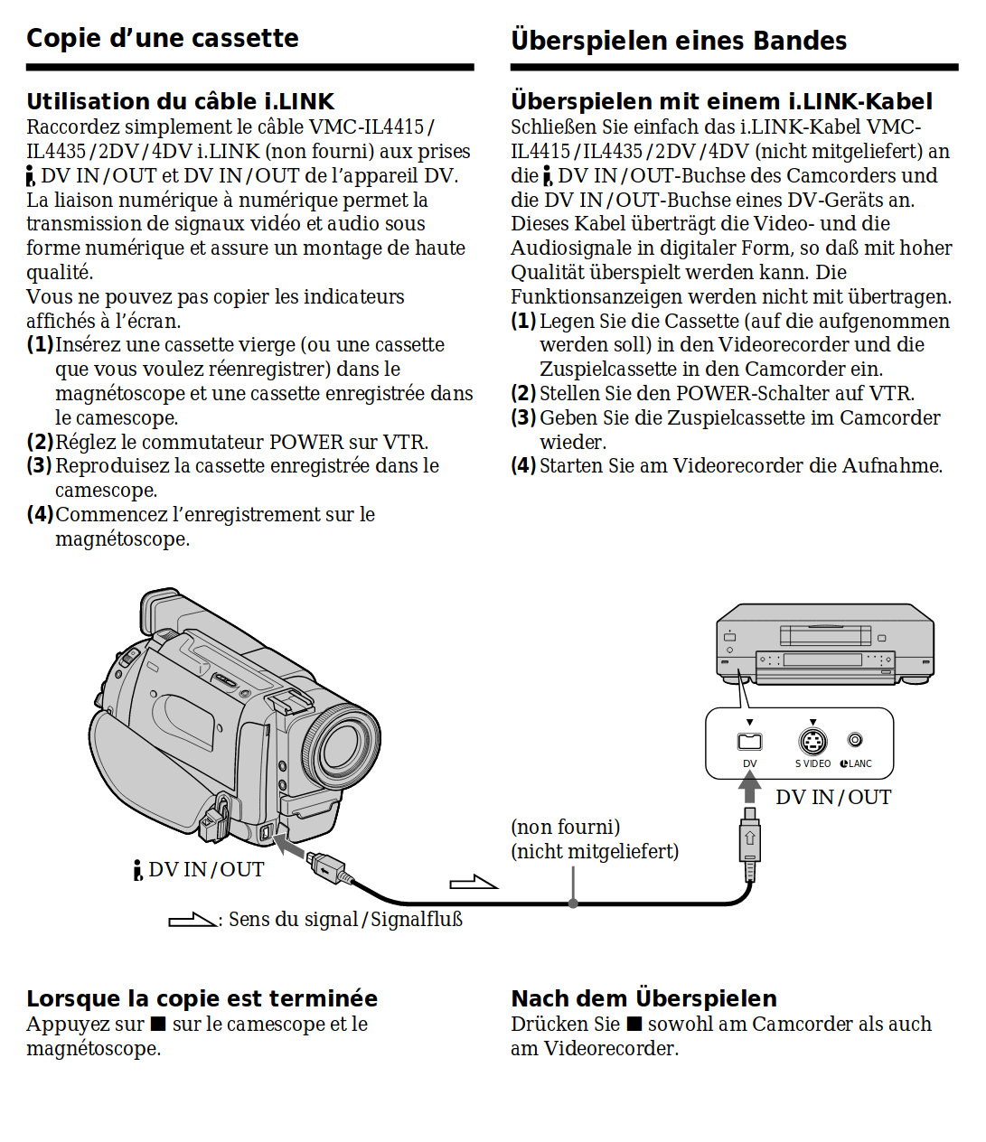

PerAstraAdDeum schrieb:
Ja, wobei in dem Video von mini-DV-Kassetten gesprochen wird. Die sind ja schon digital.
https://www.sony.com/electronics/support/res/manuals/3865/38659712M.pdf
Nun, das sagt die Bedienungsanleitung deiner Kamera dazu.
