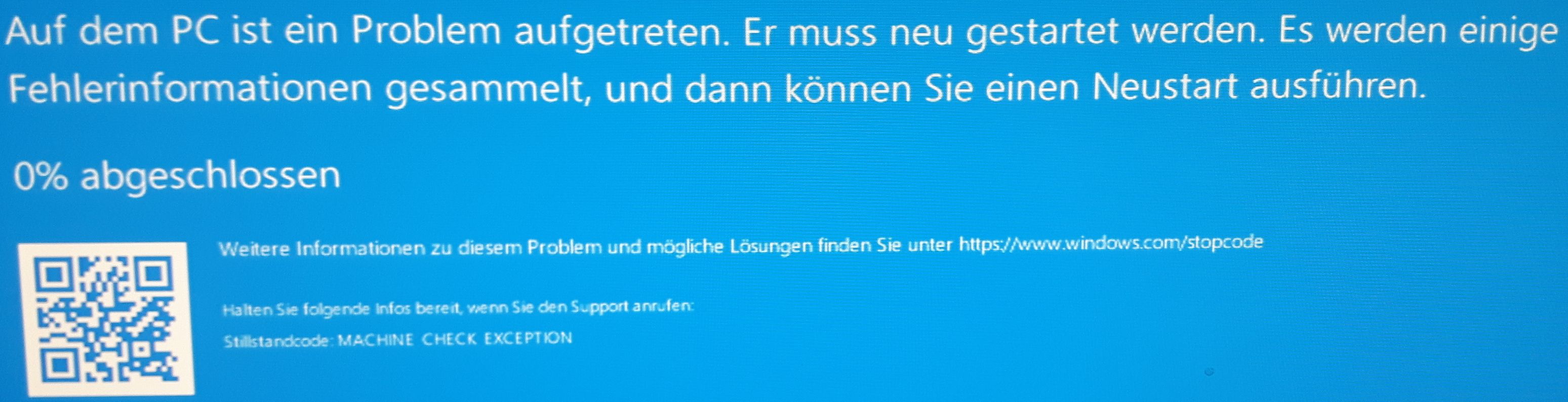

Ich habe mir auch ADVC-300 ausgeborgt und leider Windows 10 wird nach par Minuten angehalten:
Meine Umgebung:
OS: Windows 10 Pro (Upgrade von Windows 7 Pro)
Motherboard: Foxconn H55MXV
Prozessor: Intel(R) Core(TM) i5 CPU 760 @ 2.80 GHz
Grafikkarte: ATI Radeon HD 3600 Series (musste bessere HD 5700 Series umtauschen - dick und Zugang zur
PCI Express x1 Slot wird zugedeckt!)
IEE 1394-Hostcontroller: 1394 OHCI Compilant Host Controller (Legacy)
durchgeführte Update: https://support.microsoft.com/en-us/kb/2970191
Videoaufnahmeadapter: Delock PCI Express card FireWire A/B (TI chipset)
Abspielgerät: Sony, Video HI8 10X Handycam
Umwandler: ADVC-300
Eingang: S-Video
Ausgang: FireWire Digitus Kabel 400, 6pol auf 6pol in Delock FireWire card
Software: Picture Controller 300
Geplant als Aufnahme Software: VLC media player - bin ich aber noch nicht soweit
Schalte ich POWER ON auf ADVC-300 und rufe PCtrl300, dann ohne was zu tun, stürzt Windows.
Es passiert auch ohne PCtrl300, während Konfiguration mit Buttons am Gerät.
Windows Zustand "0% abgeschlossen" wird unendlich gezeigt. Nach ca 1/2h habe PC restartet.
Danach passiert es mit dem Absturz, wegen ADVC immer wieder.
Was könnte ich noch machen? Dachte kurz unter Windows 7 Pro zu probieren, aber wird es besser?
Windows 7 Pro muss ich komplett installieren, oder besser ist gleich mit XP zu anfangen?

So, nun gehts. Kannst Du erstmal prüfen, ob die FW-Karte in Ordnung ist. Wenn sie einen TI-Chipsatz drauf hat, ist das schon mal gut. Wenn bei Dir windows einfach so abstürzt, hast Du ein anderweitig großes Problem, das darf nicht sein. Dann FW-Karte in einen anderen Slot bauen und schauen. An Windows 10 kanns nicht liegen, ich hab hier ein aktuelles 1909 mit Build 18363.778 drin, funktioniert einwandfrei.
Meine Vermutung, daß die FW-Karte nicht richtig steckt und irgendwo einen Kurzschluß verursacht, sobald ein Gerät am FW-Port aktiv wird. Wenns geht, ADVC300 mal an einem andere Gerät testen.
Wie sind die DIP-Schalter am ADVC-300 bei Dir eingestellt? Sollte nur auf dem ersten DIP-Switch Nr. 6 eingeschaltet sein, wenn Du PAL verwendest.

Hi
super schnell hast dich gemeldet. Danke, danke, bin begeistert.
Bis Sonntag bin ich nicht zuhause, darum erst am Montag kann ich mich weiter damit beschäftigen.
Jetzt aus dem Kopf:
  • ja, FW-Karte hat TI-Chipsatz
  • ja, nur DIP-Switch Nr.6 ist auf ON -> PAL.
  • es ist möglich, dass die Karte Probleme haben kann, da Abstand zu Grafikkarte nur 1mm ist.
Dazwischen kann ich aber Papier frei bewegen, und Grafikkarte auf dieser Seite nur Plastikgehäuse hat.
Leider Motherboard Foxconn H55 MXV beide PCI Express Slots (x1 und x16) so nah hat, dass ich original Grafikkarte gegen ältere und schlechtere umtauschen musste.
Ich plane doch einen anderen PC nur für Digitalisierung neu und mager aufzusetzen. Nur dass was notwendig ist.
Mein bekannte hat so einem Gerät, und wir beide werden ihm nur für Digitalisierung verwenden.
Vielleicht dort ist mehr Platz für Grafik- und FW-Karte.
Sollten wir vielleicht eine ältere Windows installieren, die mit ADVC300 kompatibel ist und besser mit FW-Karte umgehen kann? Welche außer 10, hast erfolgreich eingesetzt?

Ich hab damals mit Windows 7, 8 und 8.1 wie jetzt 10 überhaupt keine Probleme gehabt. Da das ADVC300 keine Treiber braucht, sollte das OS kein Problem sein, wichtig ist der gute FW-Adapter. Auf alle Fälle das Programm von der CD installieren, PCtrl300.zip, um die Aufnahmeeigenschaften zu steuern.
Wenn Du einen PC hast, wo eine Intel oder AMD CPU hast mit integrierter Grafik, brauchst Du keine Grafikkarte.
Es gibt ja immer noch die Möglichkeit, daß das ADVC300 eine Macke hat. Hast Du vielleicht noch ein altes Notebook mit FW Anschluß, oder im Bekanntenkreis, um das mal zu testen? Das Netzteil vom Gerät ist auch original?
