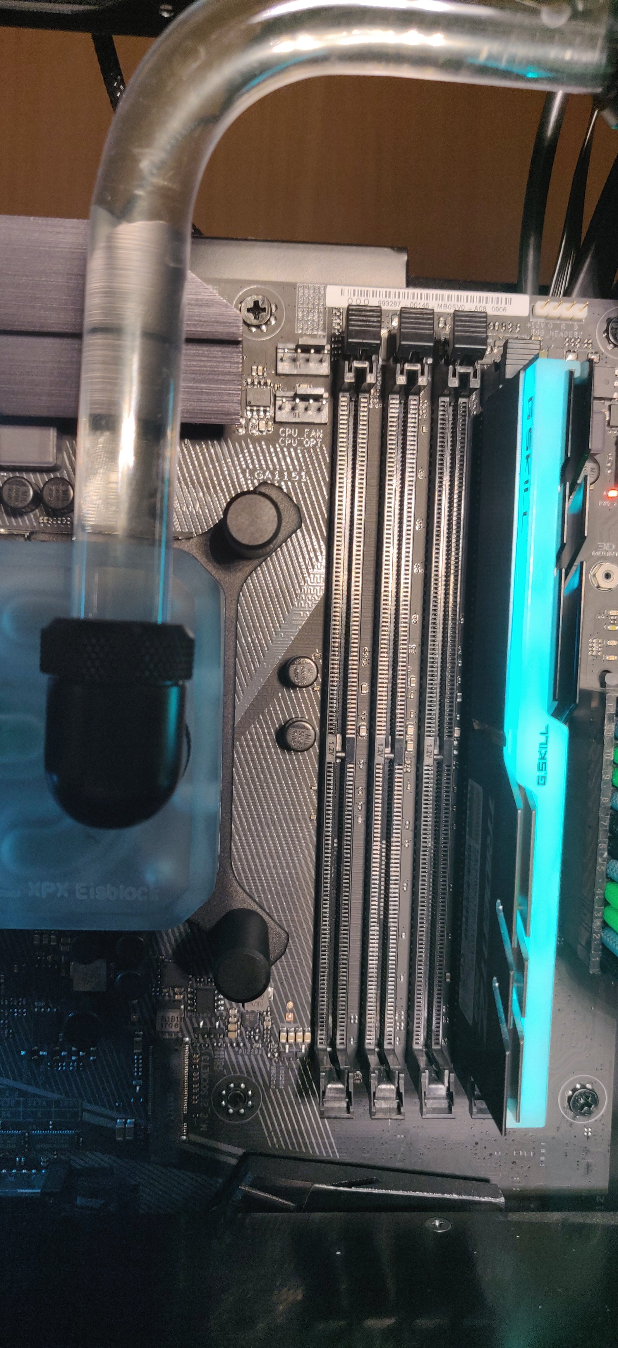

Aspethic schrieb:
Schick mal bitte ein Bild von deinen RAM Slots und bereite dich schonmal seelisch drauf vor, dass das MB Warscheinlich am Ende ist...
Wird dir jetzt optisch nicht viel nutzen.
Sieht ganz normal aus, riecht alles normal, nichts abgebrannt.
