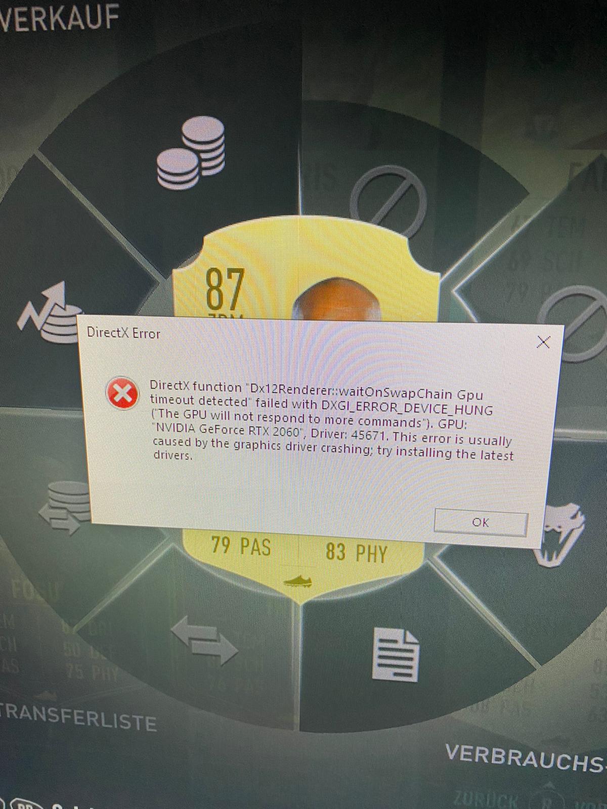

Ich habe folgendes Problem mit meiner Grafikkarte, in bestimmten Spielen wie Fifa 21 erhalte ich in unregelmäßigen Abständen die Meldung:
DirectX function “Dx12Render::waitOnSwapChain Gpu timeout detected“ failed with DXGL_ERROR_DEVICE_HUNG (“The GPU will not respond to more commands“). GPU: “NVIDIA GeForce RTX 2060“, Driver: 45671. This error is usually caused by the graphics driver crashing; try installing the latest drivers. Bild auch im Anhang.
3. Unternomme Maßnahmen
  • Neueste Treiber installiert seitens NVIDIA und MSI.
  • PC komplett platt gemacht.
  • Bereits 2x bei Mindfactory laut ihnen liegt kein Fehler vor.
Bild von der Fehlermeldung:

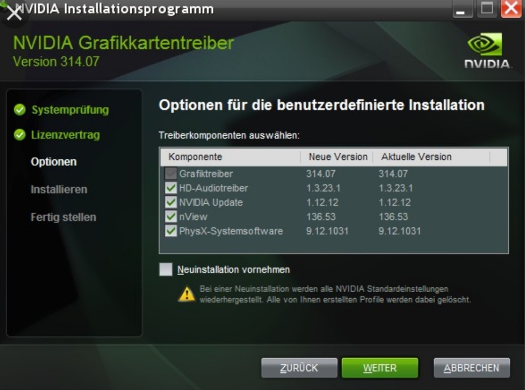

Ich würde bei der Installation des Grafiktreibers auch ein Häkchen bei "Neuinstallation vornehmen" machen. Wie ich kürzlich "belehrt" worden bin ist ja bei einer Installation so wie hier vorgeschlagen kein Neustart nötig, ergo werden einige files nicht erneuert. Wenn die einen Hack haben wirst du das Problem sonst nicht los.
Reaktionen: Umut.k und Aduasen
So habe jetzt den Treiber neu installier wie @Dancefly es dargestellt hat und die Fehlermeldung tritt trotzdem auf. Wie installiere ich DirectX neu?
