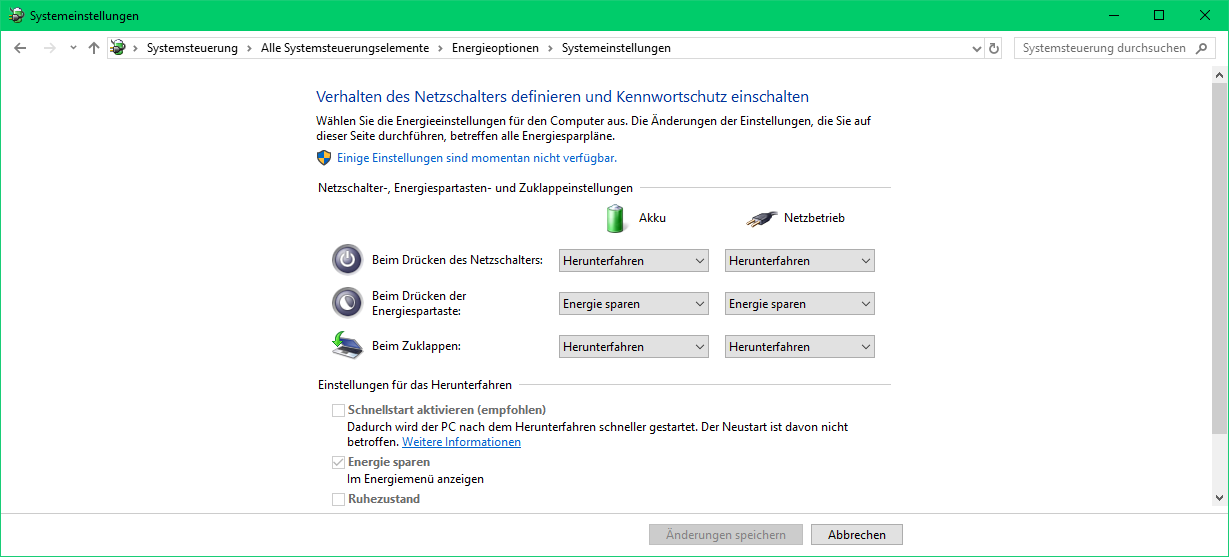

In den Energieoptionen gibts bei mir in Windows 10 übrigens gar keine Möglichkeit, die die den Schnellstart an/ausschalten würde (habe das mit Screenshots verglichen, bei mir fehlt die Zeile einfach). Vermutlich zeigt W10 das nicht an, wenn Schnellstart schon im BIOS/UEFI deaktiviert wurde.

Trotzdem gibts bei mir in W10 keine Einstellungsmöglichkeit dazu, weder zum Aktivieren noch zum Deaktivieren.
Wo bist du denn da am gucken?
Mach doch mal einen Screen.
Einige Einstellungen sind momentan nicht verfügbar oben anklicken und dann kann man da unten bei Schnellstart auch was aktivieren ( deaktivieren.)
Dann ist wohl der Ruhezustand ganz deaktiviert. In dem Fall werden nämlich die Punkte "Schnellstart deaktivieren" und "Ruhezustand" ganz ausgeblendet - was ja irgendwie dann auch Sinn macht. Zumal der Schnellstart eine Untermenge des Ruhezustandes ist.
Ja, bei mir sieht das exakt so aus, nur dass eben die Zeile mit dem Schnellstart gar nicht existiert.
Mag auch daran liegen, dass bei mir immer die allererste Einstellung ist, dass ich den Ruhezustand deaktiviere (wie @areiland vermutet hat), indem ich darüber alles auf "Nichts unternehmen" stelle (abgesehen von "Drücken des Netzschalters", da ist es "Herunterfahren").
