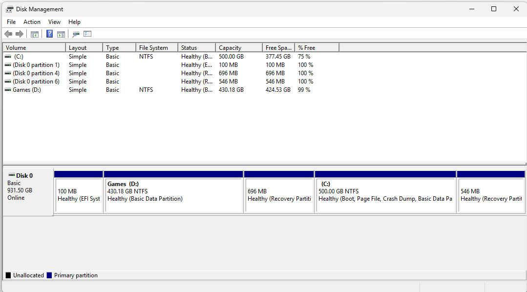

Solltest du wieder auf Windows kommen, zeige uns mal ein Auszug aus der Datenträgerverwaltung der Laufwerke.

Das kommt aber jetzt jedes Mal, wenn ich den PC starte.LiniXXus schrieb:Solltest du wieder auf Windows kommen, zeige uns mal ein Auszug aus der Datenträgerverwaltung der Laufwerke.
Deine Datenträgerverwaltung sieht normal aus.
Hatte gefragt, denn mir kam es so vor, als hättest du Windows zweimal installiert.
Kannst ja mal mit der Tastenkombination [Windows-Taste]+[R] und den Befehl „msconfig“ mal hineinschauen, was unter Start dabei steht.
