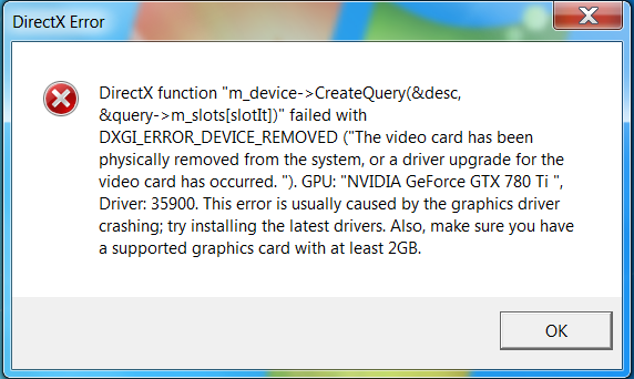

hallo zu zusammen....
kan mir jemand bei dieser fehlermeldung helfen?
hab mir starwars battlefront installiert und nun bricht es immer mit dieser
fehlermeldung zusammen
bei keinem anderen spiel ist mir das passiert
GTX 780Ti 3Gb
max gen VII
danke im voraus!
Grafiktreiber oder Karte abgestürzt. Treiber, Netzteil oder GraKa fehlerhaft

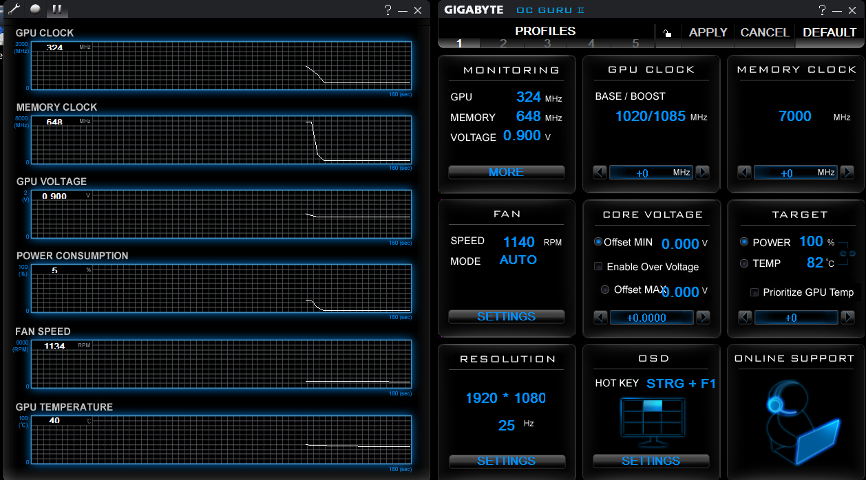

hab mir mal gigabyte oc guru install und schau, wat ich da machen kann.
aber direkt x hat doch nun nicht direkt was mit der leistung zu tun, oder?
aber ok...ich probiere das mal sofort aus! ;-)

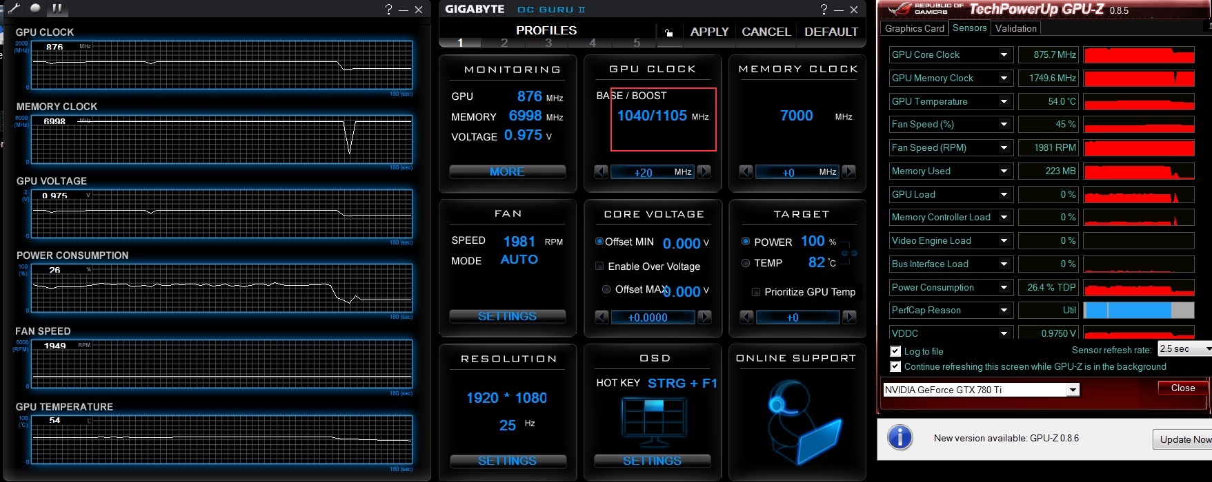

Du hast schon alles mögliche probiert, folglich bleibt dann nur noch ein Absenken der Taktrate. Dein Treiber wird "resetet" & vermutlich erfolgt ein Treiberreset beim Initialisieren von dem Game.
Wie gesagt, senke mal die Taktraten & gebe Feedback ...:-)
ok....
hab den jetzt nur um 20 MHz angehoben.
ne ganze map gedaddelt, mehrere male die maps gewechselt und 3 mal
das spiel neu gestartet. kam kein einziges mal die fehlermeldung.:D
ich werd das aber weiter testen. ab und zu hat das auch gedauert mit der meldung. aber im
moment schaut´s erstmal jut aus!!!
ich geb nachher bescheid!
Wie, Du hast den Takt angehoben oder gesenkt? Gut, dass es bisher jut aussieht ... :D
oh, da steht untertakten....:D
jetzt seh ich das auch. aber wie gesagt...reibungslos bei 20 MHz mehr.
hab auch immer gpu-z mitlaufen lassen und die log´s zeigen keine probleme!:daumen:

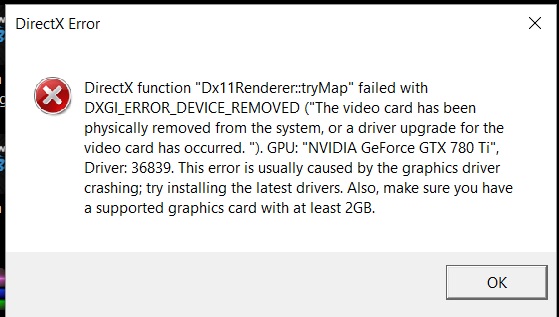

moin moin...seufz
ich hab immer noch das problem, daß star wars battlefront abschmiert mit dieser fehlermeldung.
der aktuellste treiber ist natürlich drauf. mittlerweile fahre ich win10
hat jemand von euch zufällig die gtx780ti von gigabyte wo noch nicht die bios version f4 drauf ist?
