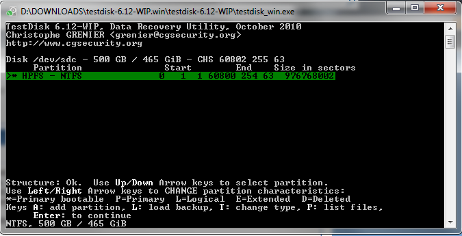

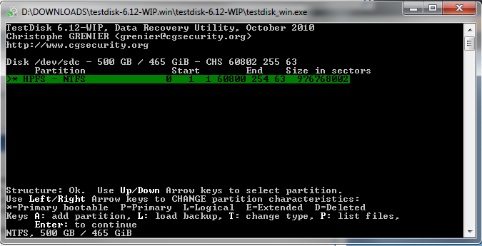

Mache mal eine Diagnose nach dieser Anleitung;
Lade dir mal Testdisk Version 6.12 beta für Windows.
Link dazu gibt es hier;
https://www.computerbase.de/downloads/systemtools/festplatten/testdisk/

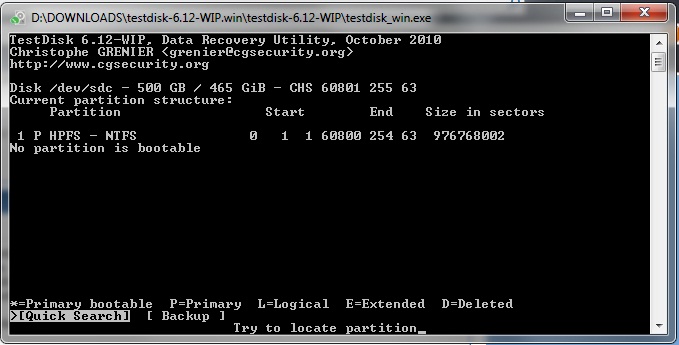

Starte Testdisk bestätige bei dem Log-Datei-Screen mit Enter, wähle deine betroffene Festplatte aus und bestätige mit Enter, bestätige bei Partition Table Typ Intel, bestätige bei Analyse mit Enter und setze mir einen Screenshot.
Bestätige auch bei Quick Search mit Enter (wenn nötig wegen Vista-check mit y) und setze mir auch den Screen.
Markiere mal die betroffenen Partitionen und drücke p auf der Tastatur ob deine Daten angezeigt werden oder eine Fehlermeldung.
Zurück kommst du mit q drücken.
Wenn keine Partition mit Daten gefunden wurde;

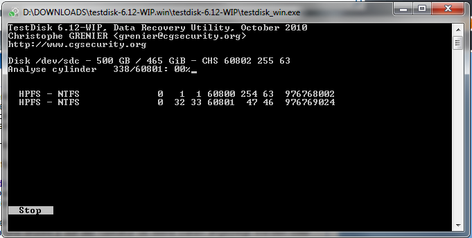

Bestätige weiter bis du zum Menü kommst wo unten steht [Quit] Deeper [Search] [Write] und gehe mit dem Pfeil auf [Deeper Search] (tiefere Suche) und lasse es laufen.
Setze mir auch einen Screenshot.

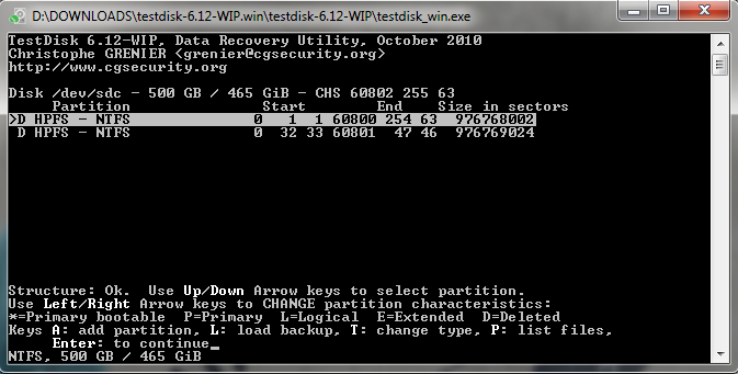

Die betroffene Partition sollte wenn du den Screen machst markiert sein.

also ich denk mal das dann testdisk nix mehr machen kann, da es sich um eine externe platte handelt ohne partitionierungen. als ich den fehler begangen hab hab ich ja auch wieder eine große daraus gemacht.

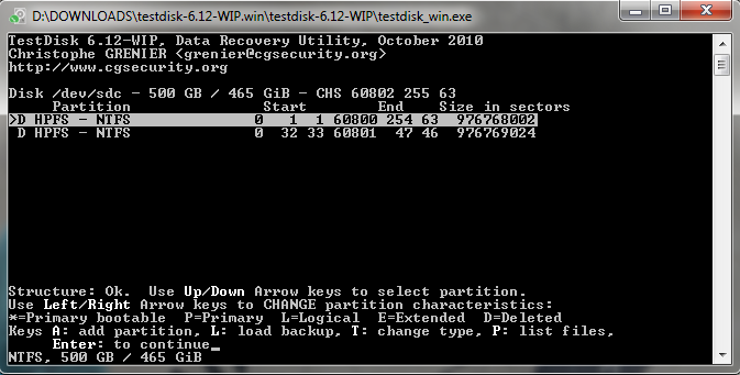

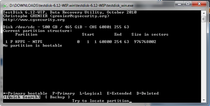

hier sind noch die screens wie gewünscht:

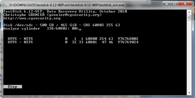

4.png deeper scan läuft grad
der nach dem deeper scan folgt noch. dauert ja ein wenig.
gruß und dank
EDIT: hier das fehlende bild nach dem deeper scan.
5.pngdeeper scan fertig
ich hoffe du kannst damit etwas anfangen.

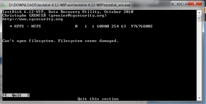

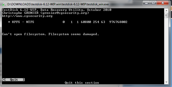

wenn ich auf die obere partition gehe und p drücke kommt wieder: "Can't open filesystem. filesystem seems damaged."

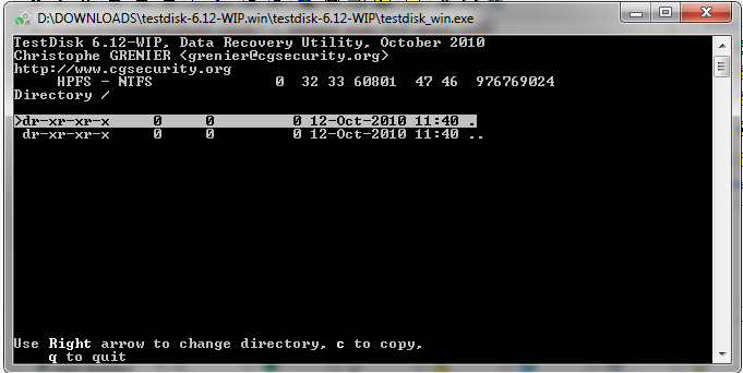

bei der unteren kommt folgendes bild:
kann darin aber nicht mit den pfeiltasten navigieren.

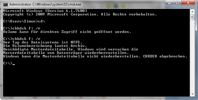

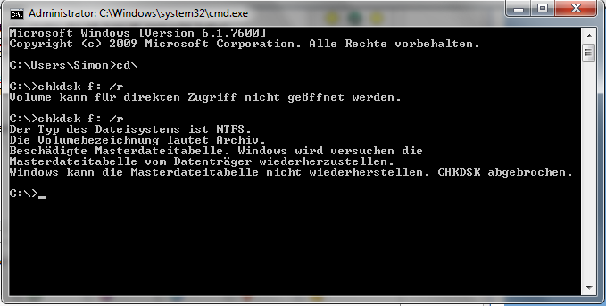

also hab mal chkdsk f: /r ausgeführt (f: ist die platte die ich kaputt gemacht habe)
nun meldet chkdsk: "Beschädigte Masterdateitabelle. Windows wird versuchen die beschädigte Masterdateitabelle vom Datenträger wiederherzustellen."
Jedoch ohne Erfolg. Dabei wird von chkdsk richtig erkannt das es sich um ein NTFS Format handeln sollte (in der Computerverwaltung steht immer noch RAW) und das die Bezeichnung "Archiv" war.
Hab mal nen Screen gemacht: 1.png
Irgendwelche Ideen wie ich weiterkommen könnte?

Chkdsk gibt bei dir die Meldung aus, das dein Dateisystem Hauptdateitabelle (Masterdateitabelle ist nur die halbe Übersetzung) defekt ist.
Auch die Wiederherstellung über MirrorMFT (Backup vo deiner MFT) schlug fehl.
Daher war deine Lösung mit Datenrettungssoftware richtig.
