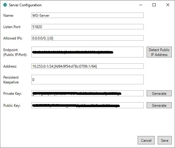

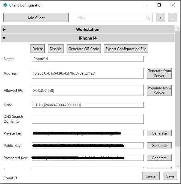

Hallo Leute,
unter euch gibt es bestimmt jemanden, der mehr Ahnung von der Materie hat. Ich habe einen Server in der Hetzner Cloud. Dort läuft Windows Server 2022 (mit GUI) auf der WireGuard mittels WS4W (Link) realisiert wird. Nutze ich IPv4, dann funktioniert der Tunnel problemlos.
Ich würde nur jetzt dazu noch IPv6 konfigurieren, aber entweder WS4W zeigt einen parsing Fehler an oder aber die Konfiguration ist fehlerhaft, ich kann diese nicht einfügen (Windows 11) bzw. der QR-Code funktioniert nicht. Fehler in der WireGuard iOS App: Keine gültige Konfigurationsdatei. Ich habe jetzt schon mehrere Anleitungen im Internet (für Linux) probiert, komme aber nicht weiter. Alle Versuche enden in den Problemen, die ich oben beschrieben habe.
Vielleicht als Hintergrund: Weder NAT noch Internet Sharing machen einen Unterschied, wobei NAT bei IPv6 scheinbar nicht funktioniert. Ich hänge mal die Konfigurationen an. Es ist auch egal, ob ich das IPv6 Subnetz nutzen will oder die privaten v6-Adressen. Firewall deaktivieren macht keinen Unterschied.
Vielleicht kann mir jemand weiterhelfen...

Dann zeige doch bitte mal die resultierende Konfigurationsdatei im klassischen Wireguard Format. Wenn möglich, auch vom Server.
"Klassisch" ist unter Windows immer so eine Sache. "xx" und "???" sind Platzhalter.
Server:
Code:
# WG-Server
[Interface]
Name=WG-Server
ListenPort=51820
AllowedIPs=0.0.0.0/0, ::0
Endpoint=49.xx.xx.xx:51820, 2A01:4F8:???:????::1:51820
Address=10.253.0.1/24,2A01:4F8:???:????::2/64
PersistentKeepalive=0
PrivateKey= key
PublicKey= key
Client:
Code:
# iPhone14
[Interface]
Address=10.253.0.4, 2A01:4F8:???:????::3/128
DNS=1.1.1.1,2606:4700:4700::1111
PrivateKey= key
# WG-Server
[Peer]
PresharedKey=key
PublicKey= key
Oha. Das wird ein weiter Weg.
Der Server darf natürlich niemals sich selber als Endpoint haben. Meines Wissens dürfen auch nicht 2 Adressen beim Endpoint stehen. Wenn du IPv4 und IPv6 unterstützen willst, dann arbeite mit Hostnamen, die A und AAAA auflösen. (Das könnte auch den Parserfehler auf dem IPhone auslösen)
Wenn es einen PersitentKeepAlive gibt, sollte der auch einen sinnvollen Wert beinhalten. In der Konstellation macht der aber nur im Client Sinn, nicht im Server. Dazu sind die Einträge, die in den [Peer] Bereich gehören, mit im Interface Bereich. Das ist eine Katastrophe.
Dazu ist in der Client Konfig ein Preshared Key, im Server nicht. Das wird nicht funktionieren. Ansonsten sieht die Client Konfig ok aus - bis auf die 2 Einträge beim Endpoint.

Client:
Code:
# iPhone14
[Interface]
Name=iPhone14
AllowedRoutableIPs=0.0.0.0/0, ::0
Index=1
IsEnabled=True
DNSSearchDomains=
PrivateKey=key
PublicKey=key
AllowedIPs=10.253.0.4, 2A01:4F8:???:????::3/128
PresharedKey=key

Du hast jetzt jeweils eine "gute" und eine "schlechte" Konfiguration für den Server und den Client gezeigt. Gut und Schlecht im Sinne des Syntax. Wo genau kommen die her, bzw. was genau ist das? Zumindest die "schlechten" sind keine gültigen Wireguard Konfigurationen. Die anderen gehen zumindest in die richtige Richtung, haben aber auch teilweise noch fehlende oder falsche Einträge.
