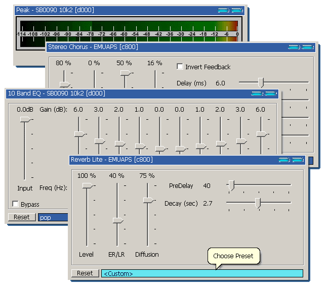

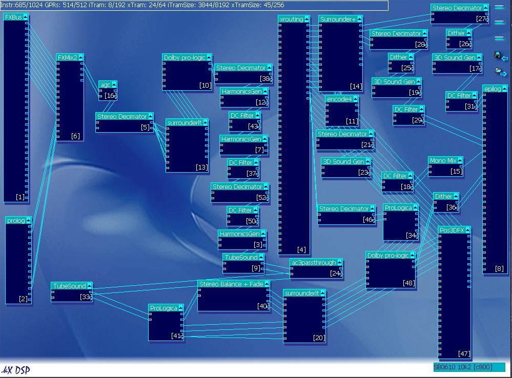

ich habe auch noch mal eine alte soundblaster live! (die "echte" alte nicht das oben von relaxo genannte billig remake) mit ihrem EMU10K1 chip testen können. da es von creative kein treiber support seid xp dazu mehr gibt, bin ich auf das kx project und deren treiber gestoßen, welcher wirklich eine mmn. großartige und würdige entwicklung darstellt. denn dieser treiber ist sehr umfangreich und lässt einem quasi direkt den soundchip ansprechen und mit DSP bausteinen "herumspielen" , mann kann signalpfade direkt festlegen und einzelne DSP bausteine dazuschalten und umleiten usw.
hier mal ein screen:
die qualität der dsp's kann natürlich nicht einem ca20k1/2 das wasser reichen aber insgesamt klingt es immernoch deutlich besser als heutige "HD" onboard und c-media/realtek chips.
wie das mal wieder kommt bei so alter technik? ja, auch bei diesem alten EMU10K1 chip (vorgänger von dem EMU10K2, von der audigy 2 zs) erfolgen die berechnungen hardwareseitig im chip, sonst wäre solch ein treiber mit direkter ansprechung ziemlich sinnfrei? nur leider ist dessen rechenleistung sehr stark begrenzt aufgrund damaliger möglichkeiten, daher auch jede menge qualitätseinbußen.
