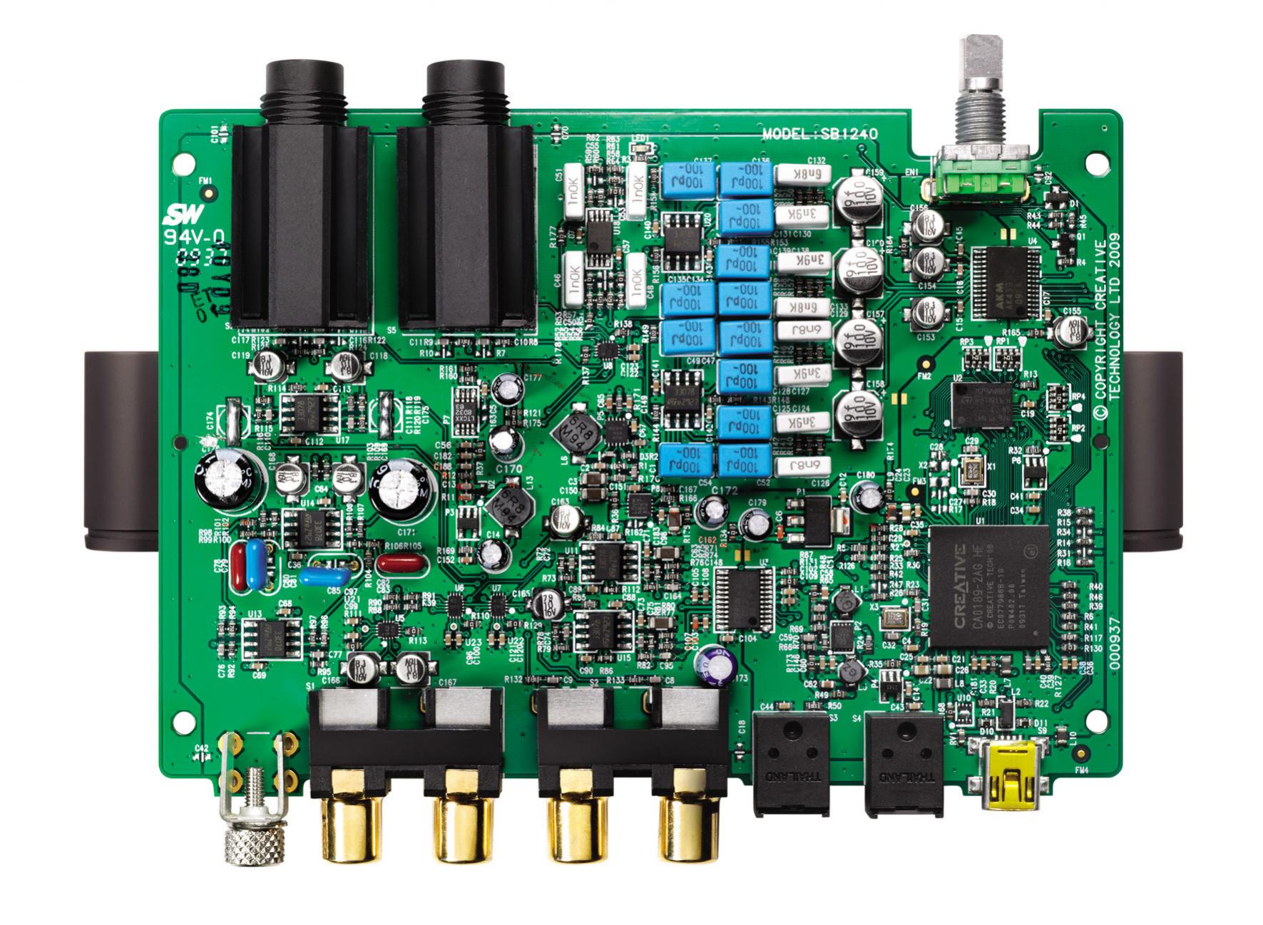

Um was für einen Chip handelt es sich eigentlich in der X-FI HD USB? Er wird ja immer nur als SB1240 angegeben auf der Homepage, die normale X-FI HD (Titanium) als SB1270, die hat ja noch den EMU Chipsatz in der PCIE Version.
Wenn ich Platz hätte in meinem Gehäuse, würde ich mir mal nen PCI-auf-PCIE Adapter holen und meine alte X-FI Xtreme Music anklemmen, aber die ist ja leider nicht Low-Profile, so hab ich keinen Plan wie ich das ansonsten bewerkstelligen könnte.
Gute Frage, die SB Nummern sind ja nur die Kartenbezeichnungen, sagen also nicht direkt was über den Chip aus. Allerdings hat die X-Fi HD USB wenn ich mich recht entsinne nur EAX4 (aktuell schweigt sich Creative komplett dazu aus) was darauf hindeutet das es kein echter X-Fi ist und somit wohl auch kein EMU (denn das der Audigy Chip drin steckt glaub ich eher weniger)
es handelt sich um den ca0189, creatives einzigster chip mit integriertem USB interface. dieser kommt bei allen USB lösungen von creative zum einsatz, die jemals gebaut wurden. (xfi surround 5.1 (pro), xfi hd usb, xfi Go!, xfi xmod etc.). vom dsp umfang her ist auch dieser gleichwertig zu ca0110, soundcore3d ca0132 & co, und bietet ebenfalls keine hardware berechnungen sondern nur auf software effekten basierenden DSP, mit entsprechend grauenhafter qualität (habe selber eine xfi surround 5.1).
link: http://www.creative.com/oem/products/chips/ca0189.asp

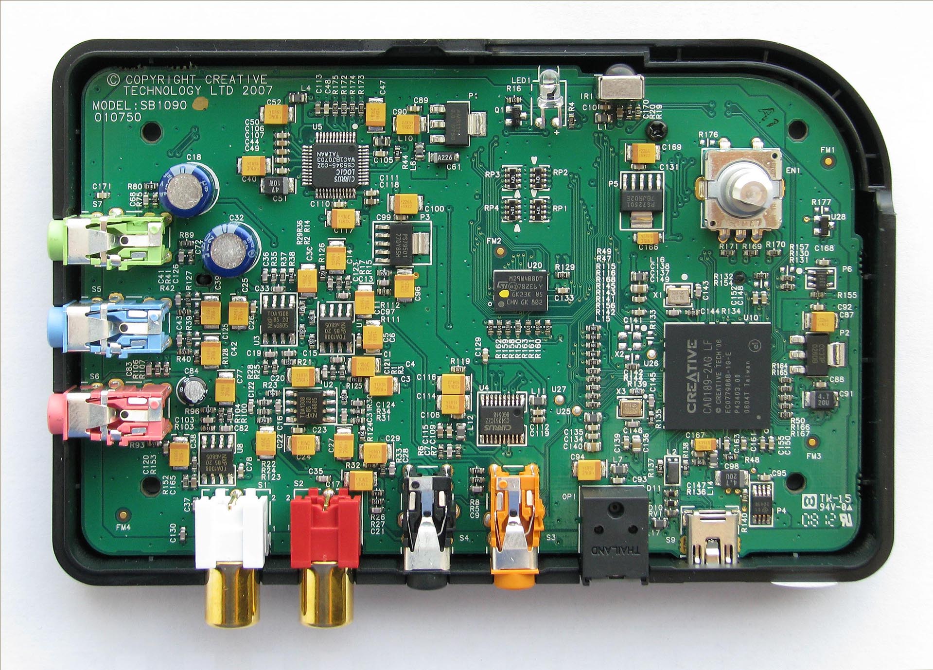

Edit: Hier nochmal Bilder von dem innenleben einer zerlegten X-FI HD Usb:
und einer X-FI Surround 5.1:
