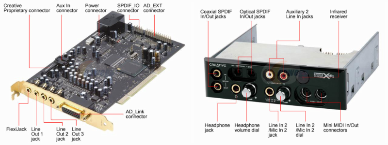

Wie war das eigentlich mit dem Dolby/DTS Decoder der X-FIs? Glaube die Titanium-Karten hatten einen oder die alten PCIs? In meiner damaligen Titanium (war eine der Fatality-Serie, leider ging nach 1,5 Jahren der Front-Anschluss kaputt, gab nur noch halbseitig Klangausgabe, Kopfhörer war in Ordnung) gabs zumindest Einstellungen dazu (welche meiner HD USB fehlen).
Da die ja noch SPDIF IN haben, müsste doch möglich sein eine PS3 anzuhängen dann und Ton in Spielen hörbar sein? Mit der X-FI HD USB ist leider nur der Menü-Ton hörbar, hängt daher momentan am Line-IN-Anschluss.
Klingt nur etwas schwach leider.
Bei den Karten mit Decoder soll das mit der PS3 wohl tatsächlich gehen. Ich weiß aber nicht genau welche Modelle den alles hatten. Alternativ kannst du die PS3 im Menü auch auf PCM Stereo only stellen, dann hast du Ton in Spielen, aber halt nur 2.0
...Wie war das eigentlich mit dem Dolby/DTS Decoder der X-FIs? Glaube die Titanium-Karten hatten einen oder die alten PCIs?...
optical und coaxial an der Frontseite!
Meine PCI X-Fi Platinum läuft so immer noch und der Decoder ist intern. Die gebe ich aber nicht zum Verkauf :D
ja, ich habe auch eine xfi platinum (quasi xfi xtreme music + extra frontpanel) und dessen frontpanel ist wirklich genial. mal abgesehen von der anschlussvielfalt die keine wünsche offen lässt (sogar alte midi anschlüsse für keyboards sind dabei), hat das frontpanel nochmal einen zusätzlichen, eigenständigen KHV integriert. damals hatte ich absolut noch keine ahnung von soundkarten und war bei dem damaligen preis von 160€ echt skeptisch. aber das war hinterher ein echter WOW effekt (vorher halb kaputtes AC97 realtek onboard bei nem pentium 4 rechner, das macht den unterschied umso drastischer, da kann man sich ja denken was ein soundchip bewirkt der ziemlich genausoviel rechenleistung bietet wie die cpu selbst :D), und bevor wieder alle denken hängt alles vom soundsystem ab, ich hatte damals nur ein sehr billiges creative 4.1 system. die 160€ vor fast 10 jahren waren wohl die beste und zukunftssicherste investition die ich je getätigt hatte (die platinum hat schon viele pc generationswechsel mit gemacht, heute werkelt sie auf einem gigabyte z87 ud4h mit nem i7 4770k und leistet noch immer treue dienste).
