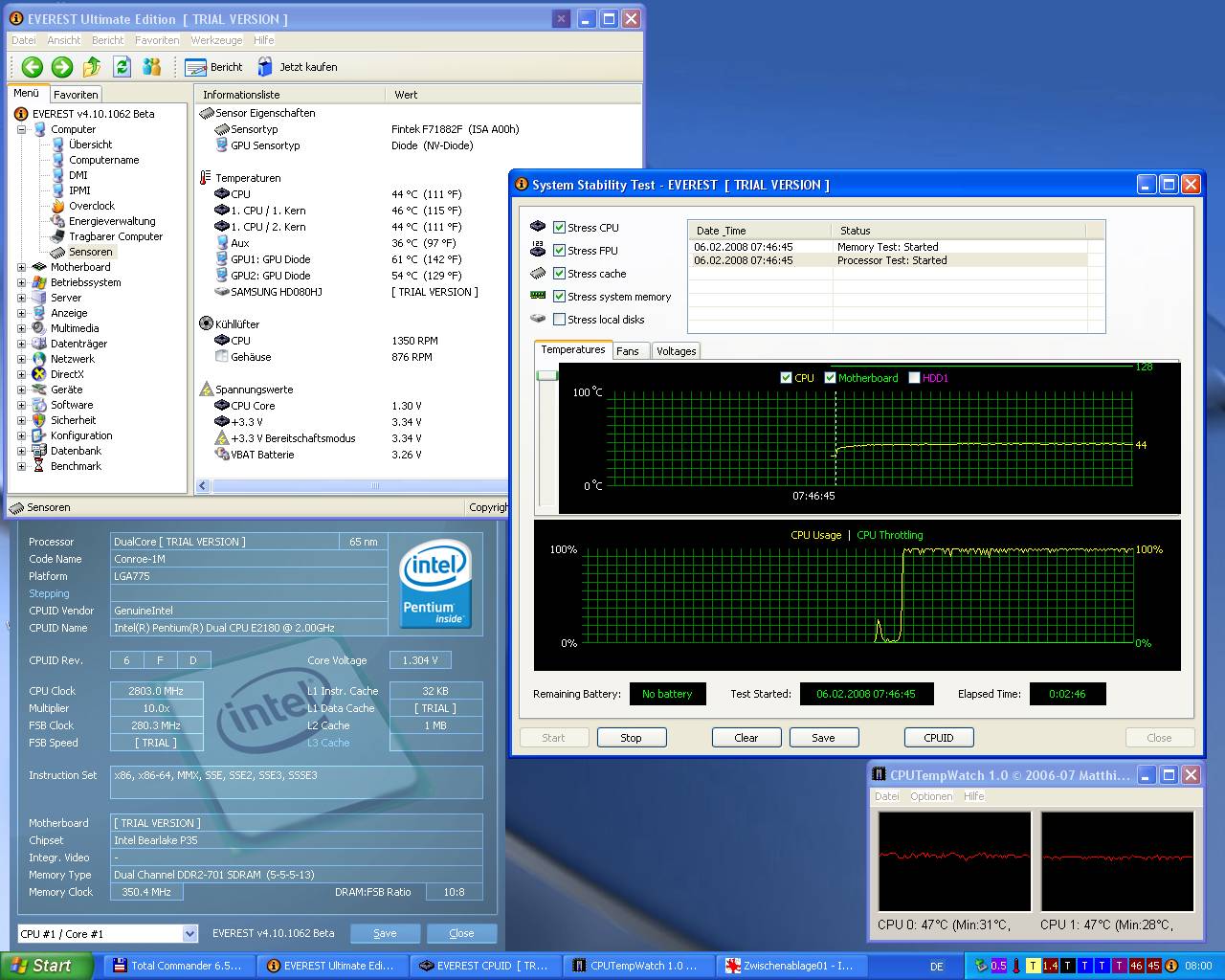

-> CPU >E2080@280x10 bei 1,3V auf P35Neo2-FR...Kühler >OCZ-Vendetta@1350rpm
hab gerade mal nen Stresstest gemacht und mich irritieren irgendwie die gemessenen Temps
kann mir zB nicht vorstellen dass die Coretemps >IDLE bei ~30° und bei >LAST ~47° liegen
die bei Everest & CpuTempwatch gleich angezeigt werden - bei Coretemp096 übrigens auch !
auch die Differenz zur HS-temp beträgt nur 2-3° - normalerweise müssten zwischen HS und
Core so ~15° liegen - und Cores-idle 30° scheinen auch etwas unrealistisch...
Auslesefehler beim Chipsatz -?- was meint ihr ?
