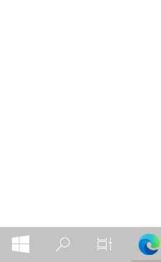

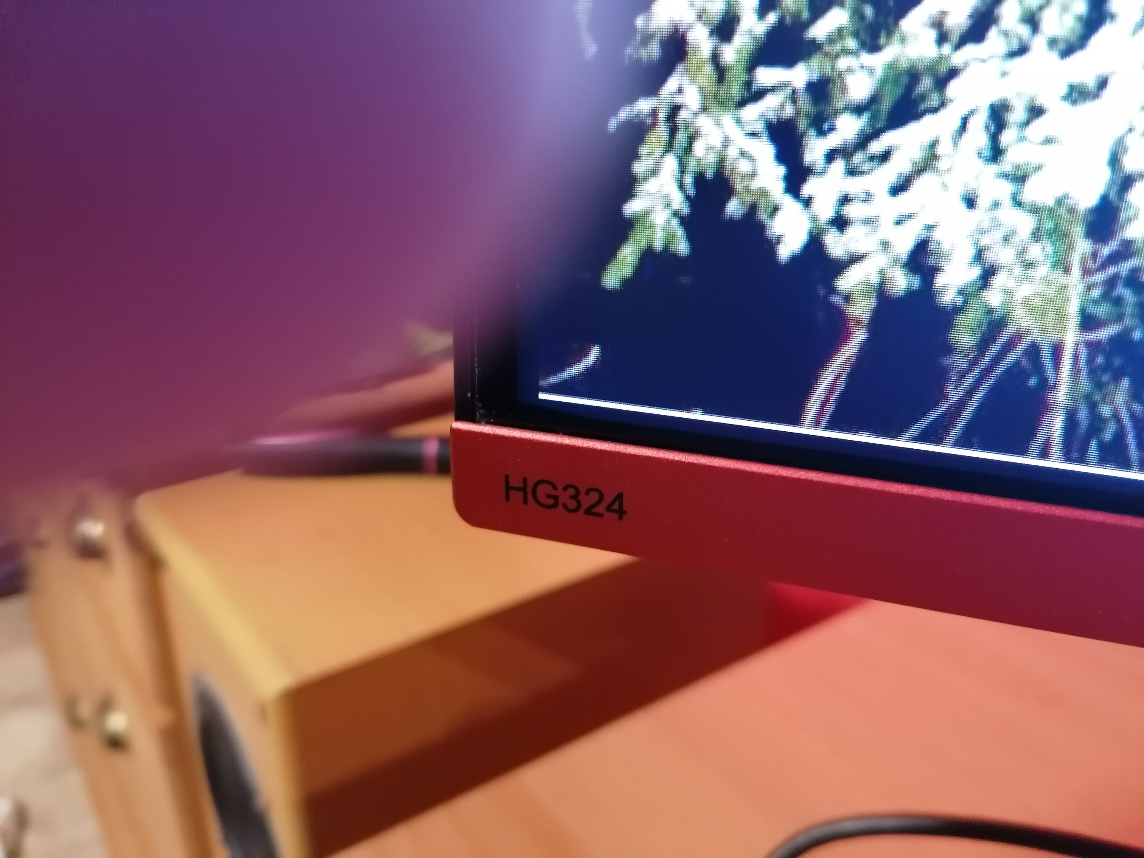

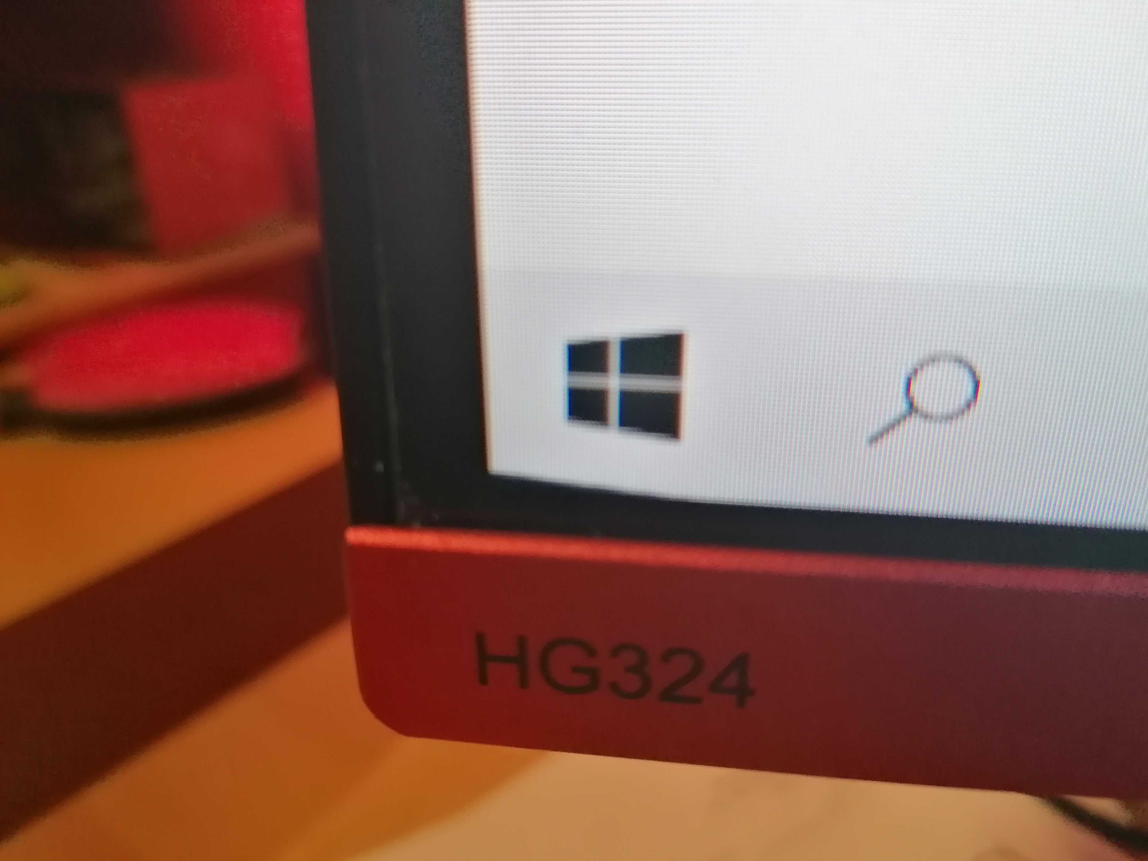

Seit neustem ist mit aufgefallen das auf der linken Seite der Taskleiste irgendwie etwas nicht gerade aussieht.
Saphire rx5700 und Hanspree 32" HG324 .
Ist war nichts schlimmes aber irgendwie nervt mich es das es auf der linken Seite irgendwie nicht gerade aussieht.
Treiber ist der 20.91. Könnte das auf tote Pixel deuten ? Verbunden über HDMI , Kabel schon getauscht aber keine änderung.
panel verrutscht
Display Fehler.

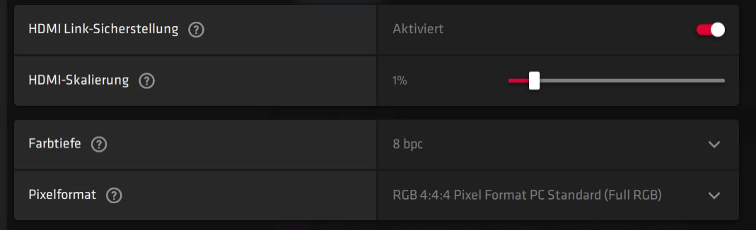

Wenn ich jetzt die HDMI Skalierung auf 1 stelle wird das Bild etwas kleiner aber wird wieder gerade

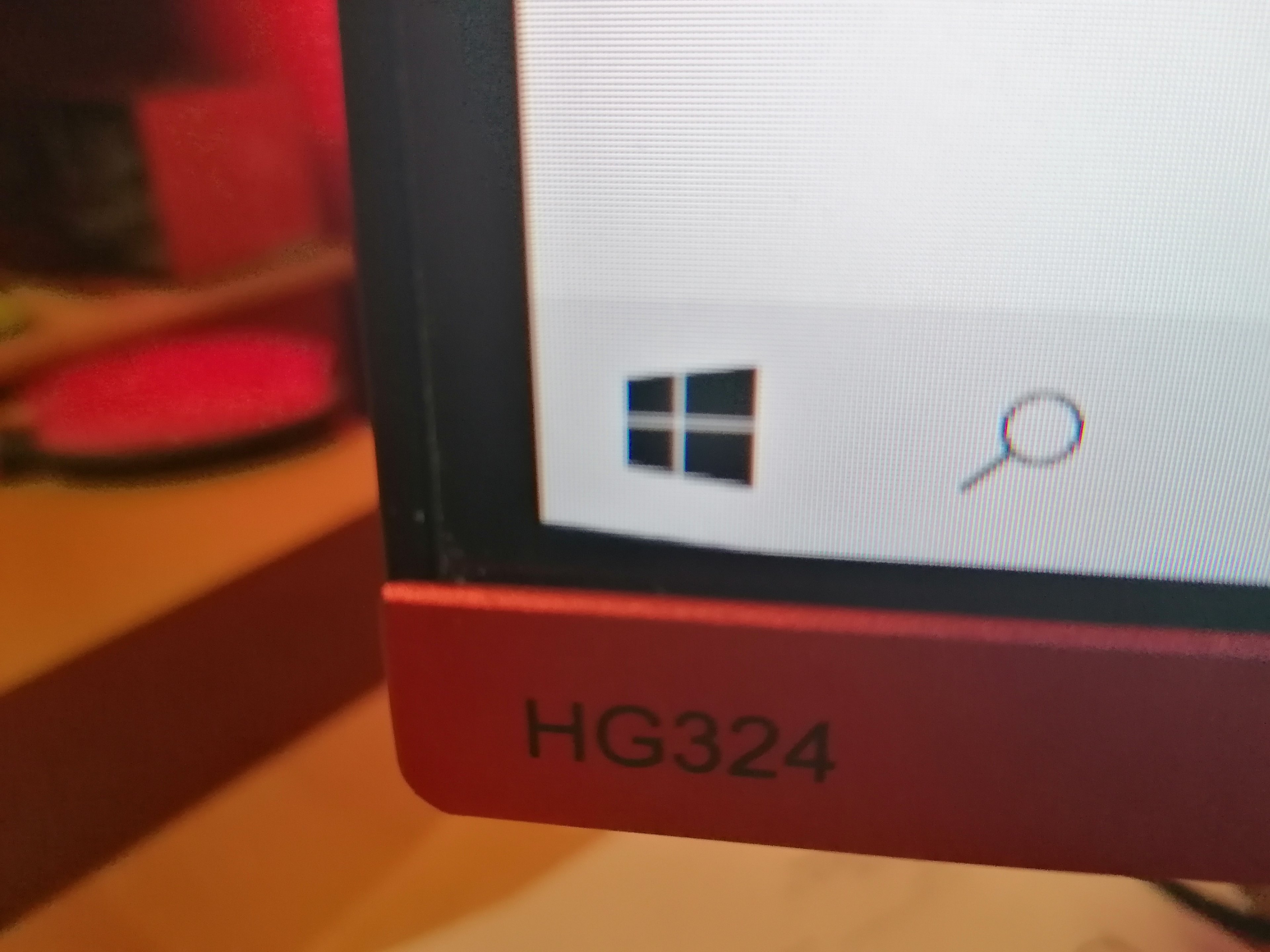

Wie schaut die Stelle mit einem komplett weißen Bildschirmfüllenden Bild aus?
Dort sieht man es nicht mehr, evt doch das panel verschoben?

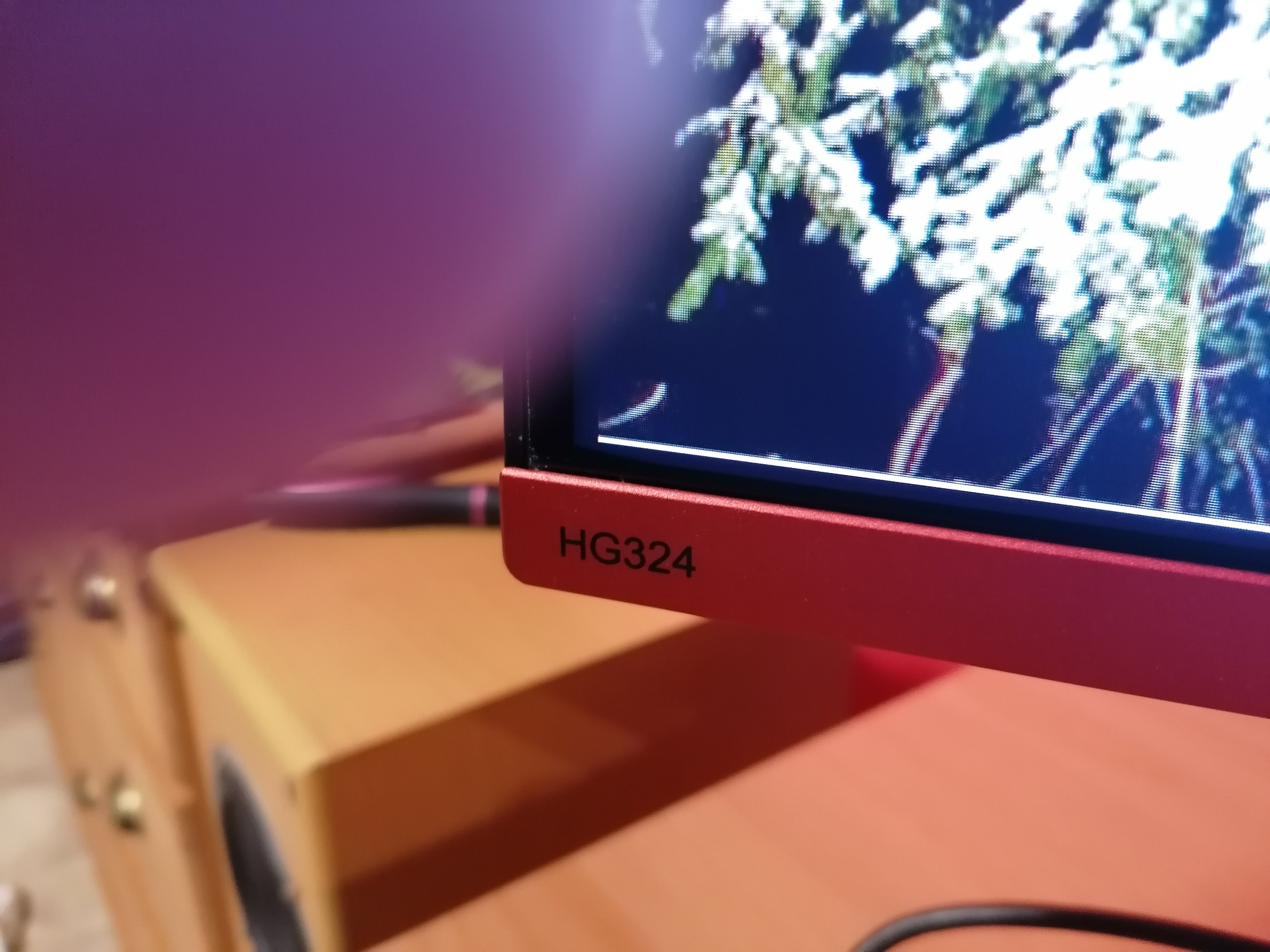

Ist das ein Screenshot oder ein Foto? Wenn Foto, kannst du mal die Stelle markieren die deiner Meinung nach nicht stimmt? Mir fällt nix auf.
windows 10 mit einem windows-irgendwas start-button? wurde da irgendwas gemodded? es ist nicht das display, man sieht ja wie die entsprechenden pixel langsam ausblenden.

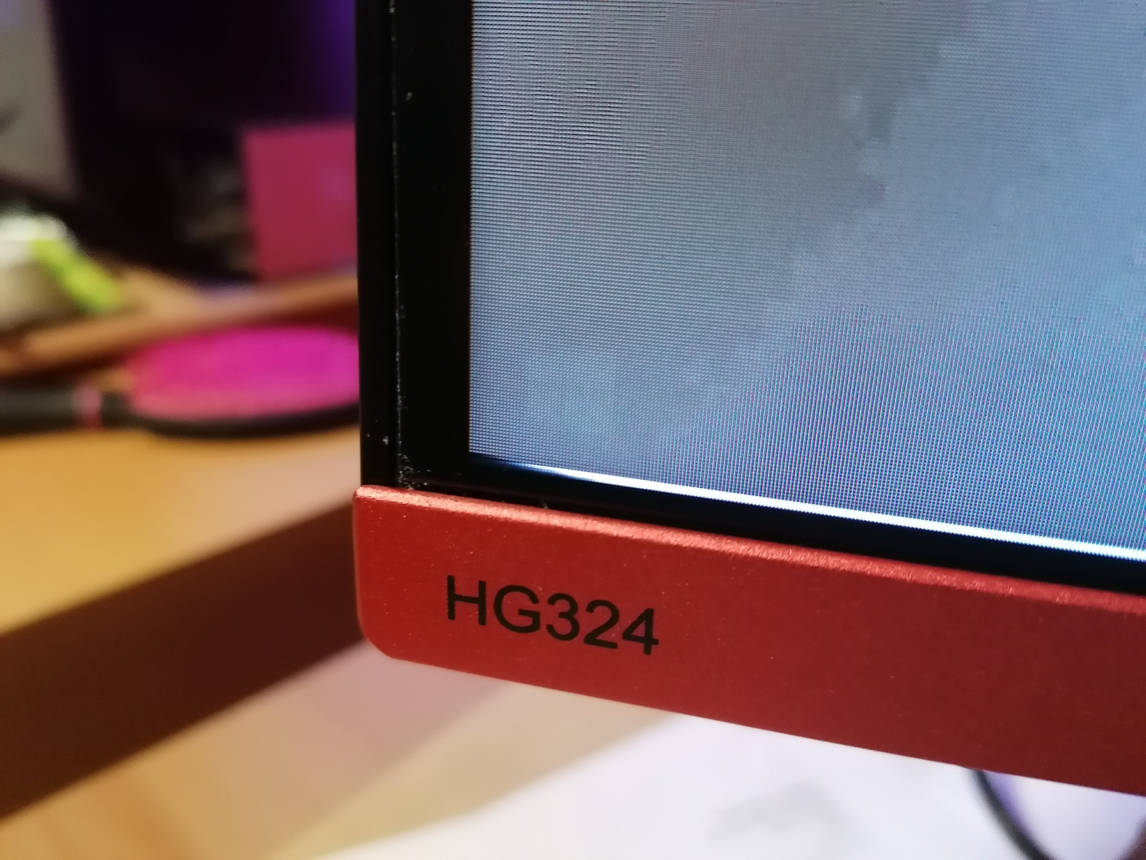

auf dem foto ist es ja noch ausgeprägter als auf dem ersten. mach mal ein foto mit einer anwendung im fullscreen, z.b. im browser f11 drücken.

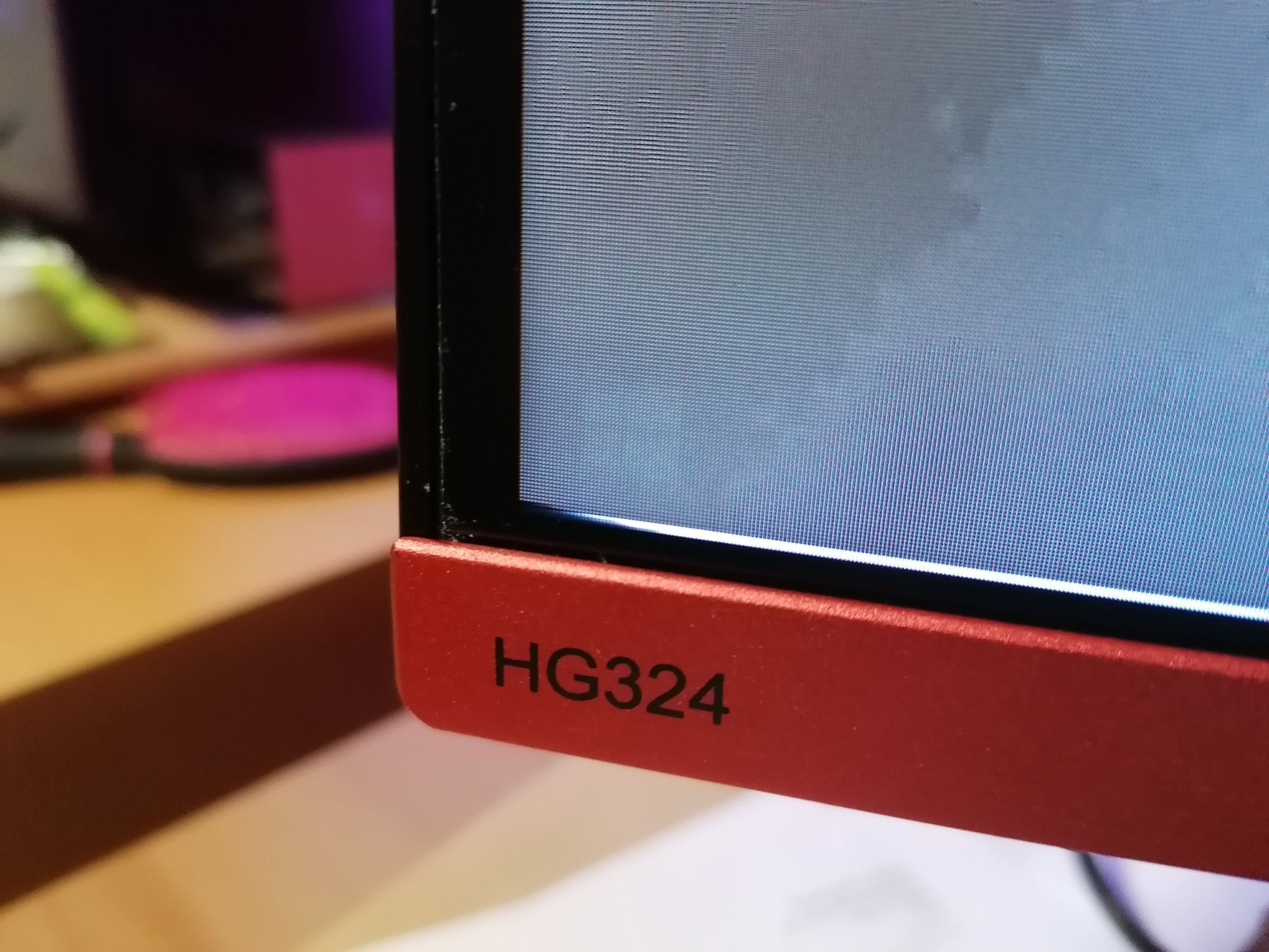

Nein, das ist nicht gerade, unten links im Display siehst du den gleichen dunklen Streifen. Mit der Skalierung wird der Bereich nur nicht für das Bild genutzt. Der Monitor ist fehlerhaft.
da es mit der hdmi-skalierung ausserhalb des dargestellten bilds auch auftritt, liegt es nun doch am display. ist der monitor neu oder ist das erst im nachhinein dazugekommen?
