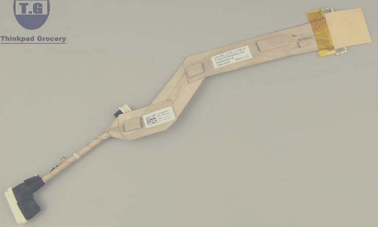

Beim Aufklappen über etwa 90° verschwand das Bild vom Display.
Auskunft Dell: Man müsste das komplette Display austauschen, :( für 313,23 EUR kommt ein Techniker zu mir und macht das. Ein neuer Vostro kostet etwa das Doppelte.
Aufgeschraubt (nach DELL-Anleitung nicht schwierig): Wenn man das Kabel in der Nähe des Gelenks bewegte ging das Display an und aus. Auf dem Kabel war die Teilenummer DC02000LL00 angegeben. Bei ebay fand ich einen Lieferanten (June N Juett, San Diego), der das Teil für 29,99 USD + 6 USD Versand verkauft. Im deutschen eBay gibt es das Kabel für 39,99 EUR, bei Dell auch (aber deutlich teurer). Ich warte auf die Lieferung und bin zuversichtlich.
