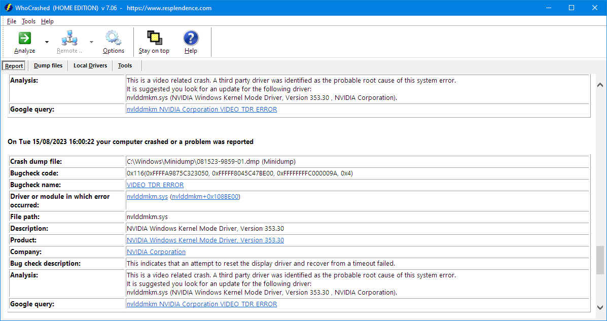

Hier rot markierte Einträge aus BlueScreenView
nvlddmkm.sys nvlddmkm.sys+10923e0 fffff801`25110000 fffff801`28a7f000 0x0396f000 0x64cd7f88 05.08.2023 00:45:28
ntoskrnl.exe ntoskrnl.exe+d25440 fffff801`11600000 fffff801`12646000 0x01046000 0xeaeb45c9 22.11.2094 20:02:49
dxgkrnl.sys dxgkrnl.sys+2665be fffff801`16200000 fffff801`165aa000 0x003aa000 0x733944f1 05.04.2031 07:24:01
Ideen? Vorschläge?

Alles der gleiche Fehler in den Dumps. Versuch einmal probehalber den Takt und die Spannung etwas abzusenken und schau ob das Problem dann noch immer besteht, wie ich bereits oben geschrieben hatte.
YMBOL_NAME: nvlddmkm+10923e0
MODULE_NAME: nvlddmkm
IMAGE_NAME: nvlddmkm.sys
STACK_COMMAND: .cxr; .ecxr ; kb
FAILURE_BUCKET_ID: 0x116_IMAGE_nvlddmkm.sys
OSPLATFORM_TYPE: x64
OSNAME: Windows 10
FAILURE_ID_HASH: {c89bfe8c-ed39-f658-ef27-f2898997fdbd}
Der Fehler wird durch den Treiber nvlddmkm.sys, den die Grafikkarte nutzt ausgelöst.
Der Fehler ist bei der Grafikkarte zu suchen.

Ich möchte mal ein kleines Update geben. Ich habe mir auf euer Anraten einen älteren Treiber installiert von vor ca. 4 Monaten. Der läuft jetzt seit ca. 10 Tagen und es gab keinen Absturz mehr.
Also hat Nvidia durch neue Treiber meine GraKa kaputtprogrammiert und hätte mich fast zu einem Neukauf gezwungen. Das ist wirklich eine bodenlose Frechheit. Die nächste GraKa wird also def. eine AMD (im Herzen ATI)
Danke für eure Zeit
