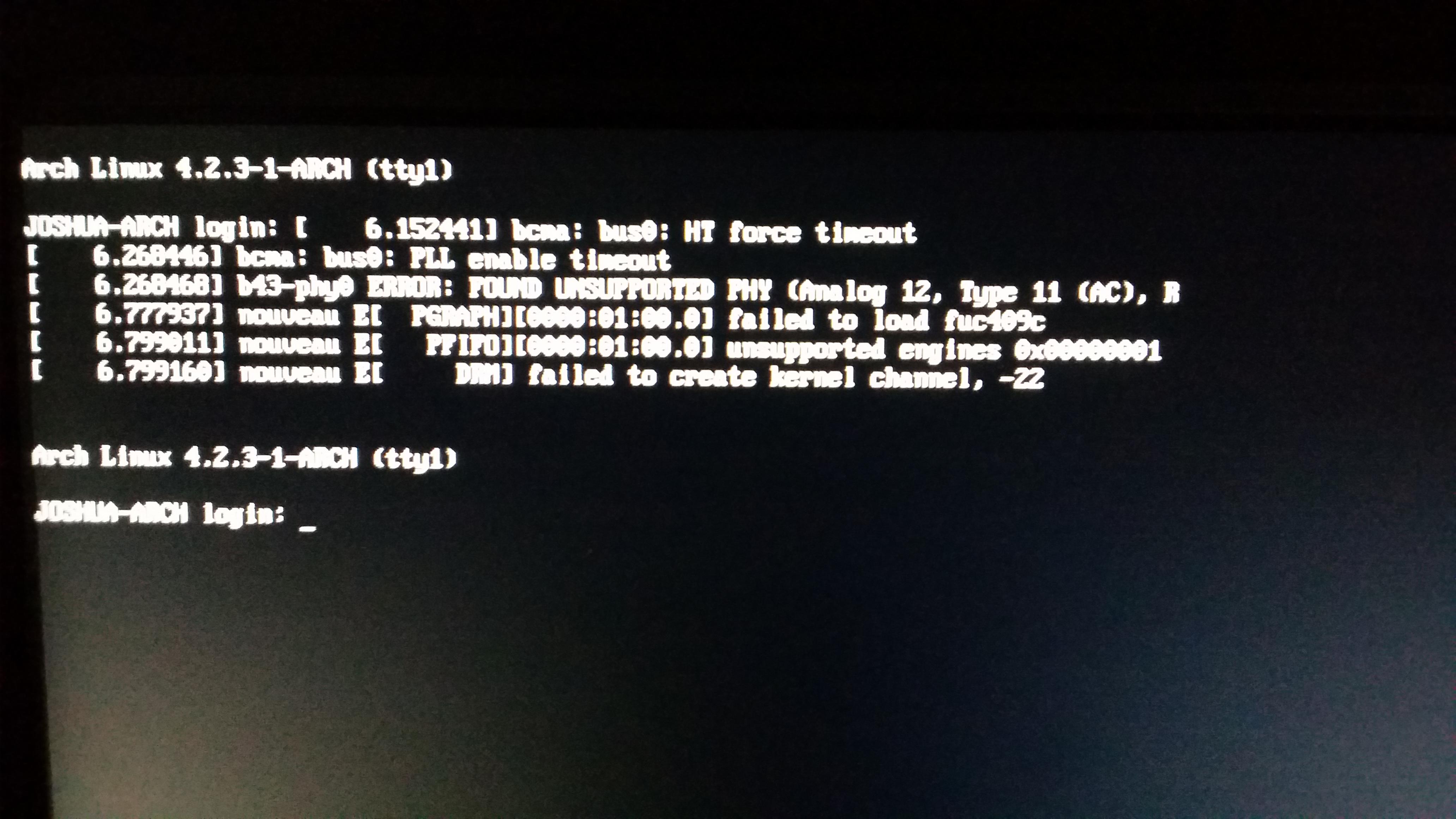

Nun hab ich die Anleitung für Grub bei UEFI verfolgt und Schritt für Schritt abgearbeitet kann man es schon nennen. Schlussendlich kommt der reboot und siehe da, ich sehe den Grub Bootloader, danach einen großen Text, vermute es war wieder uevents, gefolgt vom bekannten Blackscreen nachdem nichts mehr passiert. Super .... Es sei dazu gesagt, dass dieser Fehler UNREGELMÄßIG auftritt und sich nur ganz sicher reproduzieren lässt, sobald ich 2 Monitore angeschlossen habe. Dann tritt dieser Fehler zu 100% auf, habe ich nur einen angeschlossen, in dem Fall den 4K Monitor über DP an der GTX980, kann ich Glück haben und das System bootet sogar. Sobald es bootet empfängt mich am Loginscreen schon die erste Fehlermeldung (Habe es mit dem Handy fotografiert, hoffe man erkennt etwas auf dem Bild). Jedoch kann ich mich einloggen.

Hi,
Das ist das Problem mit den neuen Nvidia GTX 9xx Karten,
die Firmware wird von nouveau (opensource Treiber) noch nicht unterstützt und wohl auch nur von den neueren proprietären Treibern,
https://bbs.archlinux.org/viewtopic.php?id=200380
eventuell hilft Folgendes einmal als Test:
Code:
nomodeset nouveau.modeset=0 xdriver=vesa resolution=1024x768
Es sollte damit oder Ähnlich auf jedenfall gehen, das System zu installieren,
bequemer wäre es jedoch die iGPU vom Prozessor im Bios zu priorisieren (Monitor umstecken !),
laut http://cpuboss.com/cpus/Intel-Core-i7-5930K-vs-Intel-Core-i7-4790K hat die CPU eine integrierte Grafikkarte
und dann quasi mit dem Intel Opensource Treiber erstmal alles zu installieren und später, nachdem das Meiste eingerichtet ist, wieder auf die Nvidia GPU umzustellen
edit1:
viel Strom sollte die Grafikkarte in diesem Modus nicht ziehen zwischen 1-10, 15 Watt wahrscheinlich ...
edit2:
alternativ oder zusätzlich via
pci-stub.ids die Grafikkarte Blacklisten, damit sie kein Theater aufführt, damit sollte der Stromverbrauch auf ein Minimum reduziert bleiben und die Erkennung vom Linux Kernel bleibt vorerst außen vor:
https://www.reddit.com/r/pcmasterra..._passthrough_or_how_to_play_any_game_at_near/
dazu, wenn das System einmal gebootet hat
die Ausgabe von
Code:
lspci -nn |grep -i nvidia
aufschreiben oder Fotografieren
und dann wie in der Anleitung als Bootparameter an den Bootloader übergeben:
z.B.
Code:
pci-stub.ids=10de:13c2,10de:0fbb
