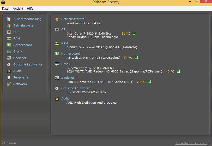

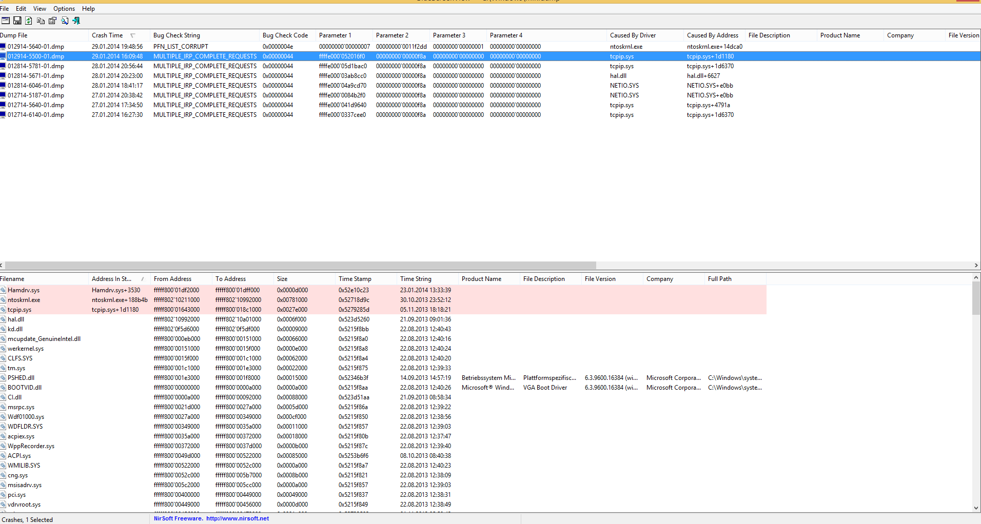

Wie im Anhang zu sehen ist habe ich (bis auf gerade eben) immer den selben Bluescreen gehabt: "MULTIPLE_IRP_COMPLETE_REQUESTS"
Mein PC ist selber zusammen gebaut(siehe Anhang; ich hoffe diese Informationen reichen aus?)

So hier mal meine Minidumps im Anhang. Wenn mir jemand beim Auswerten hilft wäre das 1a :)
Es ist der LogMeIn Hamachi Treiber. Hier mal stellvertretend zwei unterschiedliche Stopfehler mit gleicher Ursache. Alle anderen Dumps entsprechen diesen Beiden Auswertungen.

Super! Vielen Dank fürs Auswerten!
Hamachi hab ich ja gestern schon runter geworfen. Hatte bis jetzt auch keinen Bluescreen mehr.
