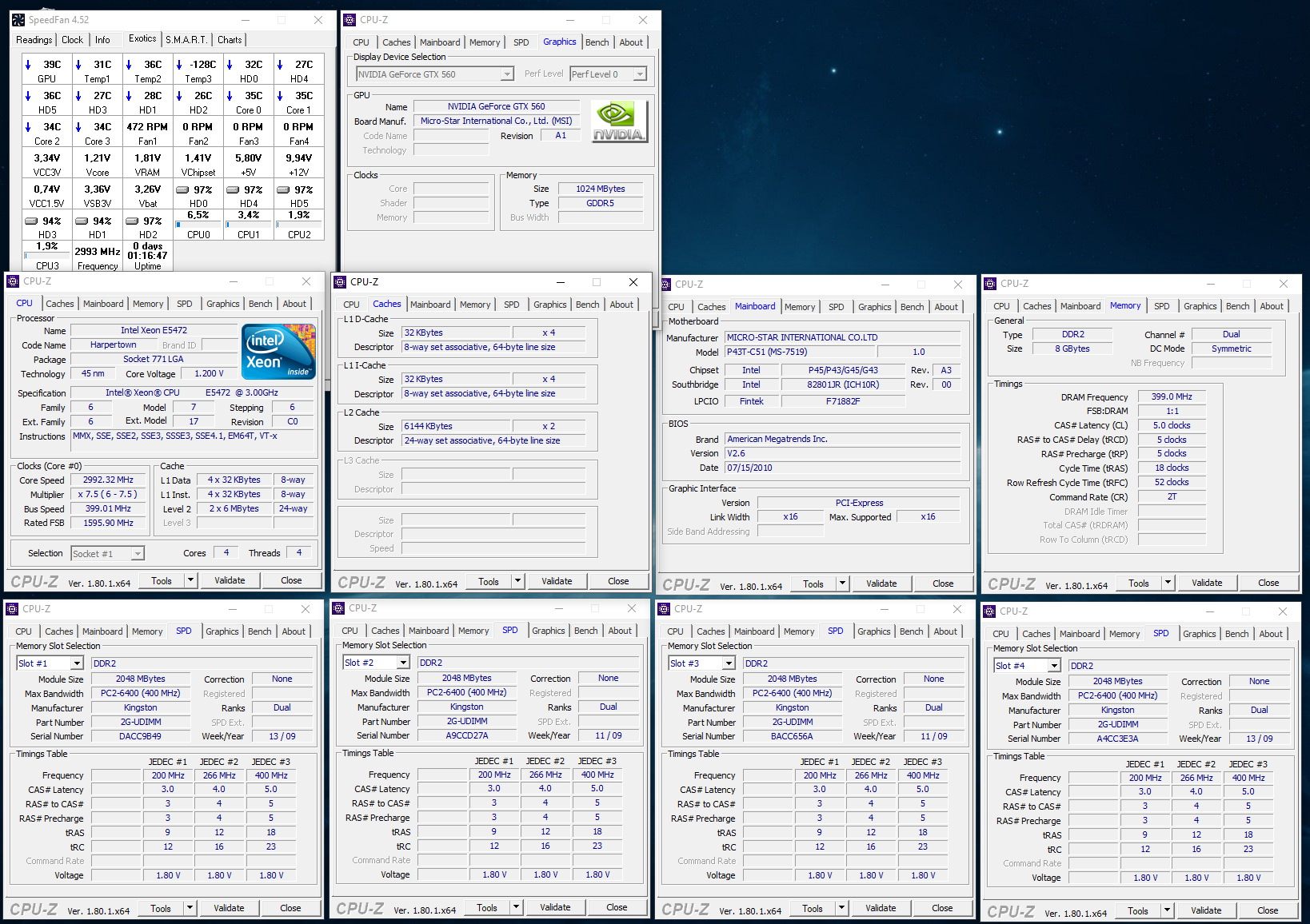

ich bin neu hier im Forum, aber lese schon einige Zeit verschiedene Beiträge zum BSOD, da ich derzeit ein ähnliches Problem habe, welches immer häufiger auftritt und letztens sogar mein Windows so zerschossen hatte, dass ich es neu auf einer neuen SSD aufgesetzt habe. Windows lies sich nicht mehr wiederherstellen bzw. reparieren selbst mit Installationsmedium, deshalb bin ich erst mal von einem SSD defekt ausgegangen. Jetzt mit der neuen SSD treten aber ebenfalls wieder die gleichen Symptome auf. Beim Auswerten der Bluescreens bekomme ich folgende Hinweise:

Hieraus schließe ich eigentlich auf einen RAM-Fehler. Also habe ich erst mit dem Windows Arbeitsspeicherdiagnosetool den RAM 2 Stunden getestet und anschließend noch einmal vom USB Stick MEMTEST86+ gebootet und den RAM über Nacht getestet. Keine Fehlermeldungen alles in Ordnung.
Dann habe ich heute prime95 4 Stunden laufen lassen und die Temps überwacht. Keine Fehlermeldungen und Temperaturen der CPU nicht über 60 Grad gekommen.
Windows 10 ist gerade clean aufgesetzt und alle Updates sind installiert. Das Bios ist die neueste Version aber vor 4 Monaten durch einen Microcode erweitert worden, da ich einen alten XEON für den Sockel 771 in einem 775 Sockel verbaut habe. Hierzu ist anzumerken, dass nach der Modifikation alles sehr stabil lief und das System auch nicht übertaktet ist. Erst seit ca. einem Monat häufen sich die Bluescreens.
Die Bluescreens treten vor allem im Idle, beim runterfahren oder im normalen Windows betrieb auf.
Die letzten beiden Bluescreens traten allerdings auf als ich eine größere Installationsdatei über Chrome runterladen wollte.
Alle Infos zu meinem System sind im Anhang verfasst. Ich vermute mittlerweile allerdings ein defekt am Mainboard.
