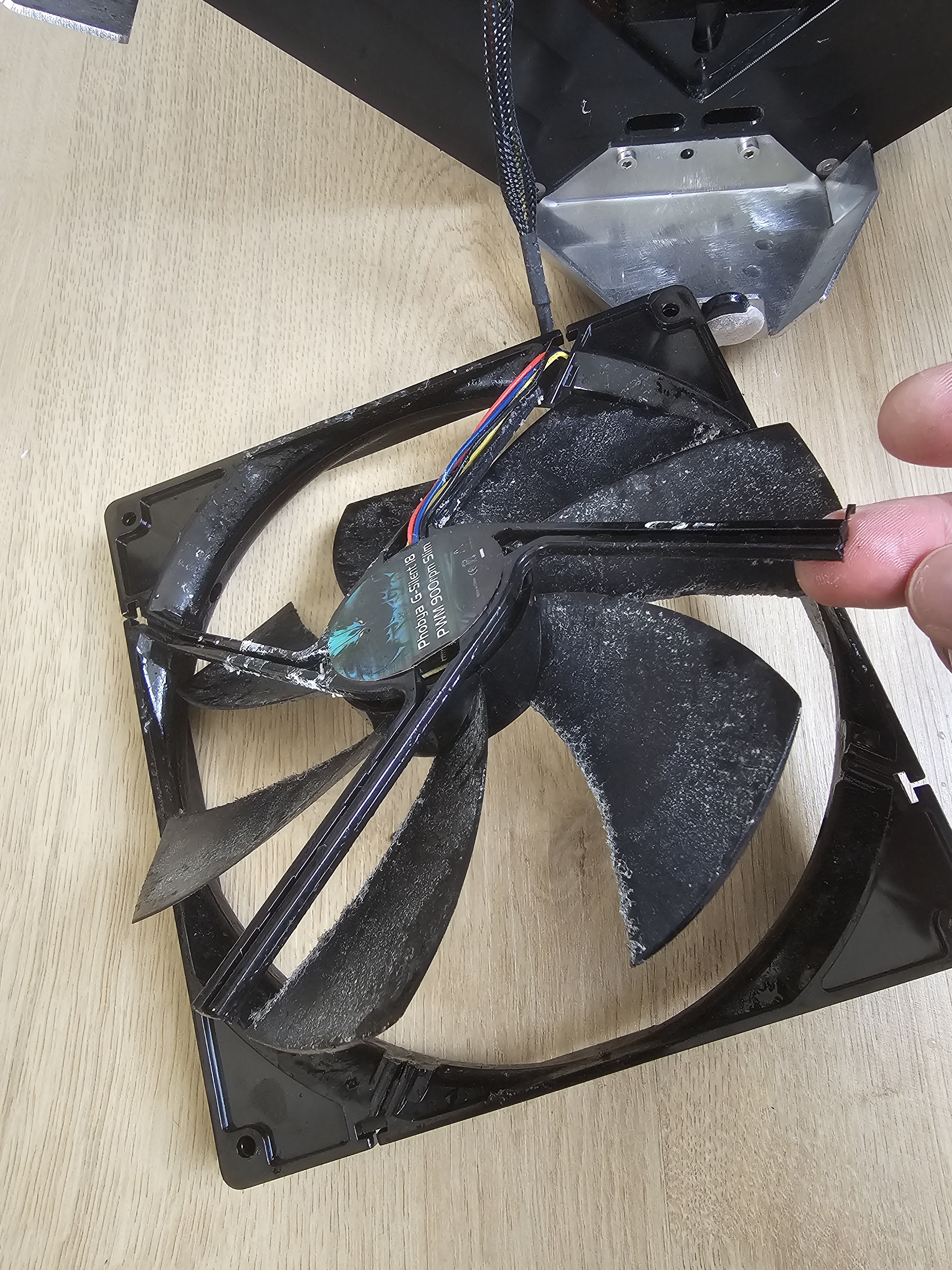

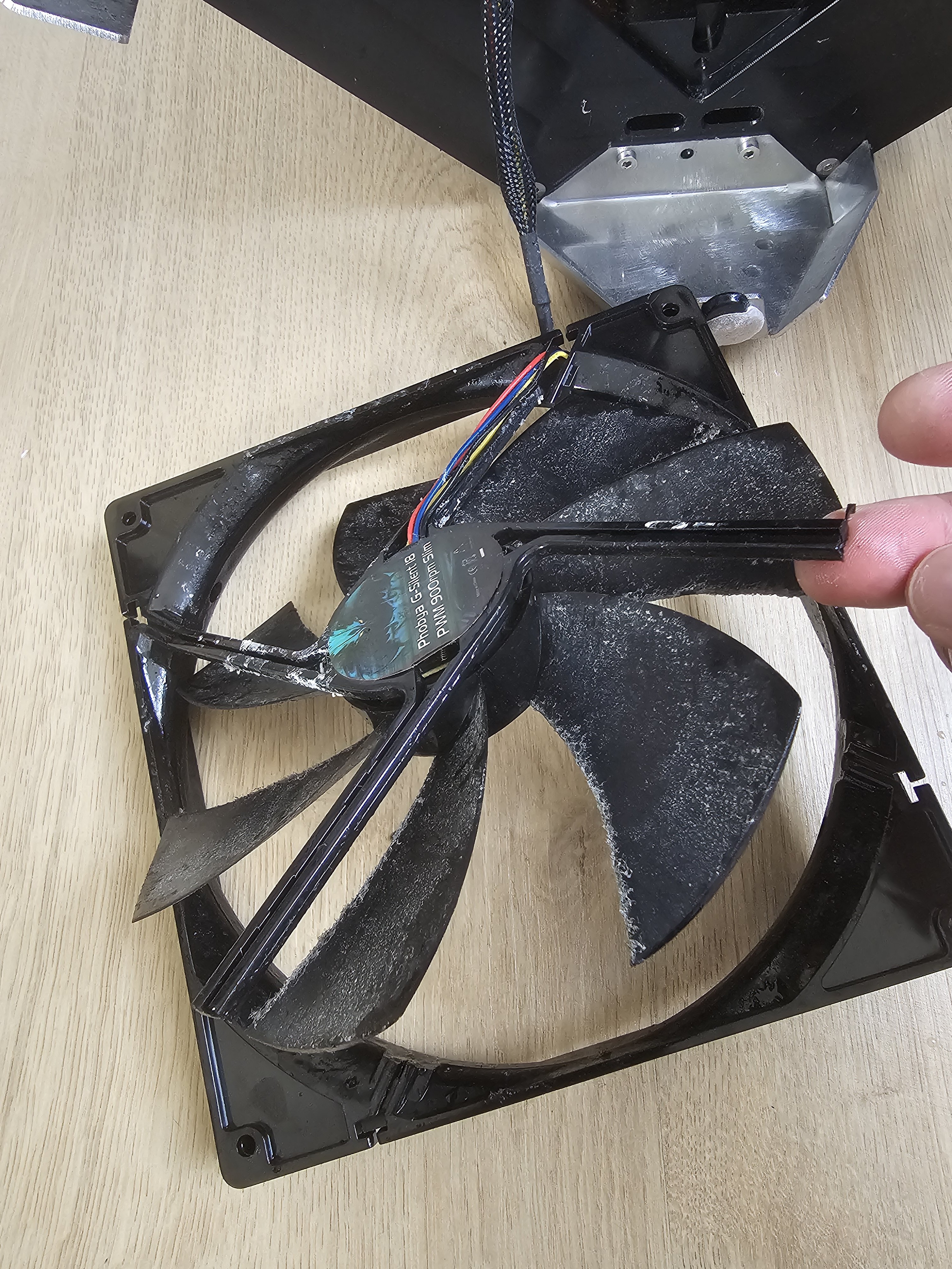

Erkenntnis Nr. 1 – der Lüfter
Kein Kabelproblem, sondern ein komplett gebrochener Lüfterrahmen – alle vier Stege (!) waren durch.
Dabei fiel mir auch auf, dass ich den Lüfter ursprünglich nur mit 2 statt 4 Schrauben befestigt hatte, später erkannte ich dann warum.
Zuerst dachte ich, der Schaden sei beim Umzug ins neue Haus entstanden – obwohl ich das Teil wirklich wie ein rohes Ei transportiert habe. Mittlerweile glaube ich eher, dass der Lüfterrahmen dauerhaft unter Spannung stand und die Stege über die Jahre durch Vibrationen langsam aufgegeben haben.
Hintergrund:
Die Bohrungen im Gigant liegen bei 16,7 cm, die des Lüfters jedoch exakt bei 16,5 cm (Loch zu Loch).
An der Stelle nochmal danke ans Forum für die Tipps – ich habe letztendlich die Lüfterlöcher aufgebohrt. Ich frage mich allerdings, ob der Lochabstand bei anderen 180-mm-Lüftern besser passt.

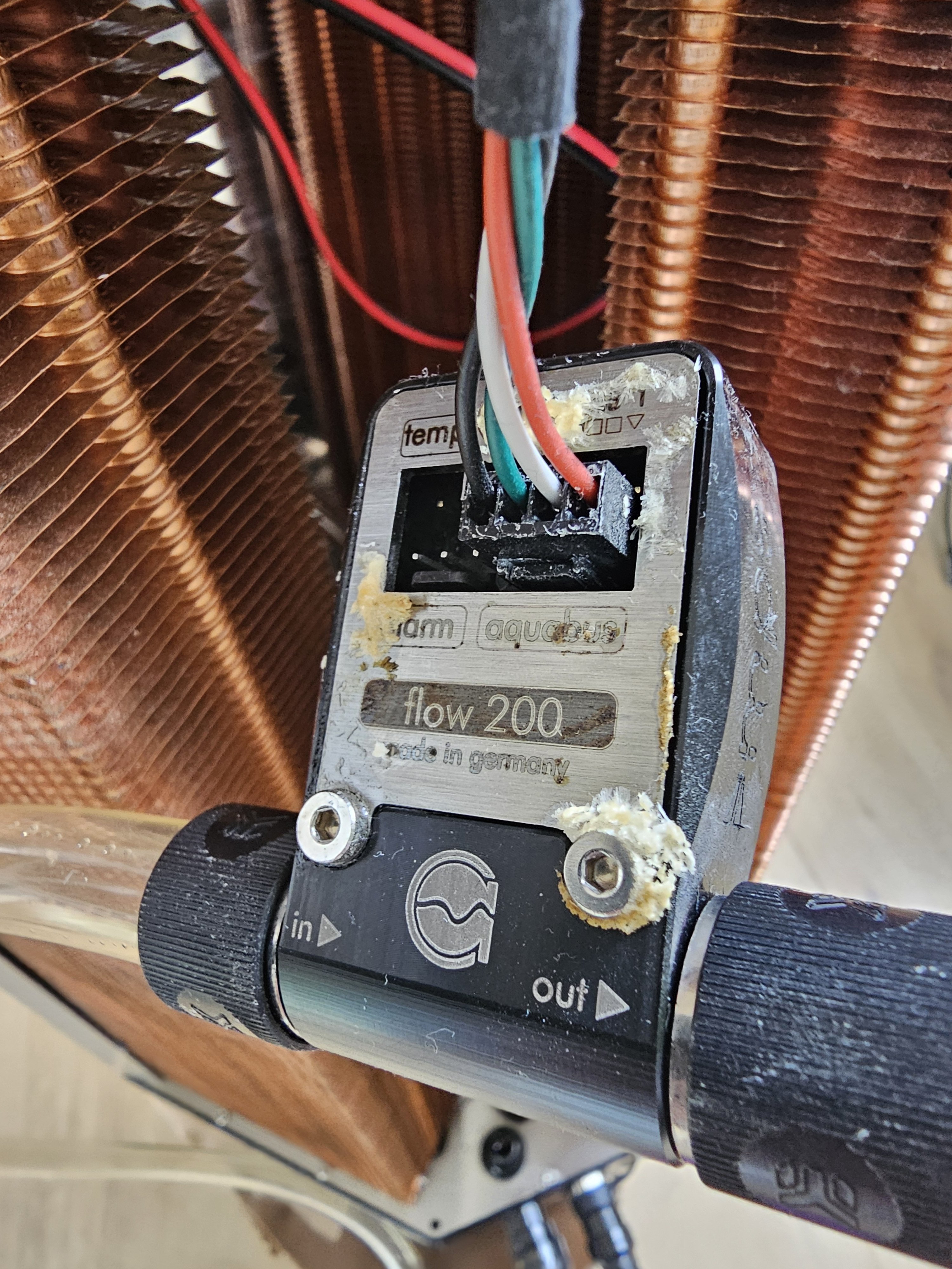

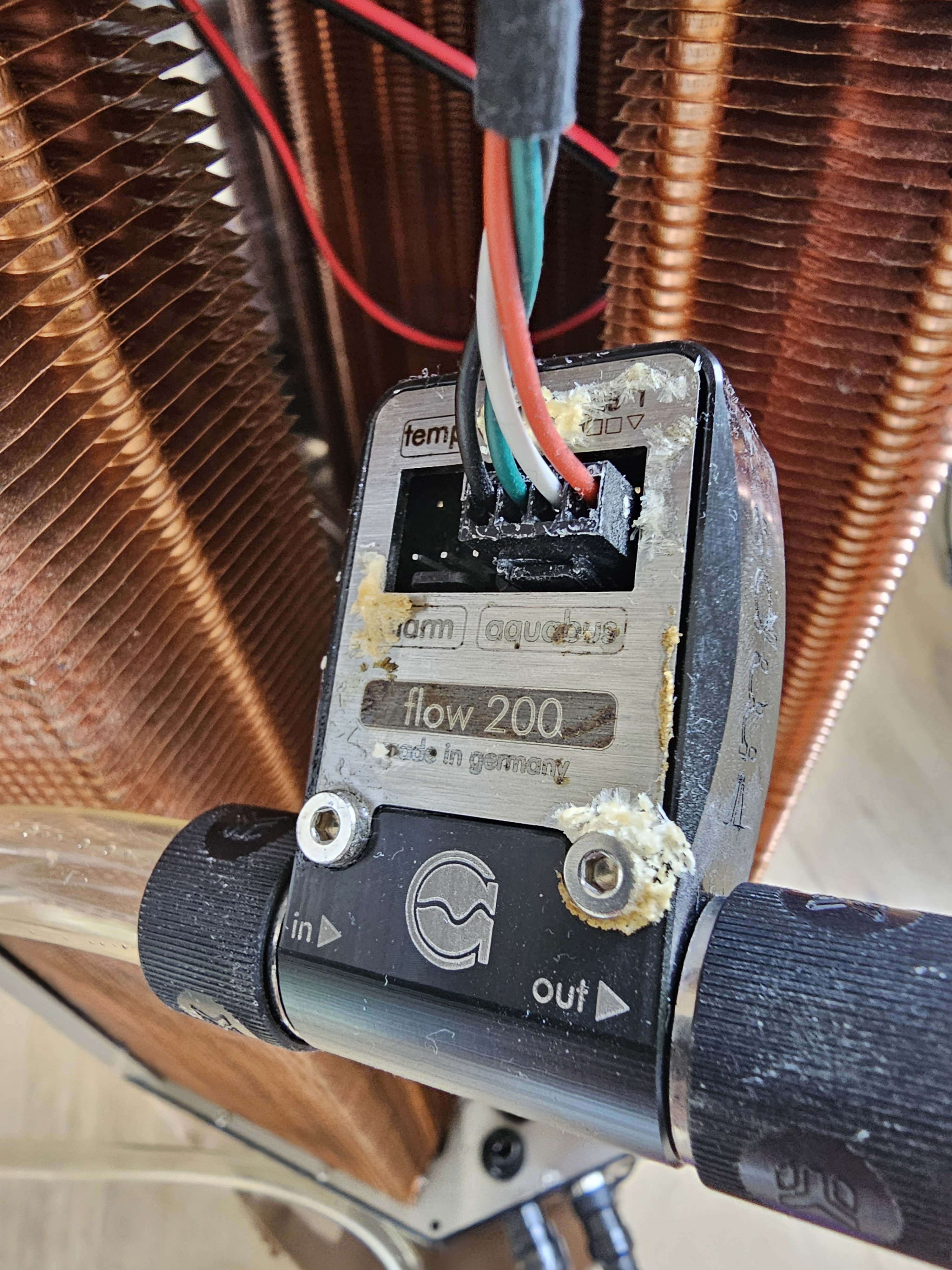

Erkenntnis Nr. 2 – der Durchflusssensor
Kurz gesagt: Der Sensor ist futsch.
Bei der Installation dachte ich mir: "Läuft außer dem Durchflusssensor doch alles, kümmerst du dich später drum."
Sieben Jahre später: Überraschung 😄
Der Sensor ist mittlerweile massiv korrodiert. Offenbar hatte er beim damaligen Wasseraustritt etwas abbekommen, was ich zu dem Zeitpunkt nicht bemerkt hatte. Vermutlich war das dann auch der Grund, dass das Teil noch nie funktioniert hat.
Da ich keine Lust mehr auf Experimente habe, werde ich vermutlich einen high flow next direkt im Sockel am Auslass per Doppelnippel (Außengewinde) installieren.

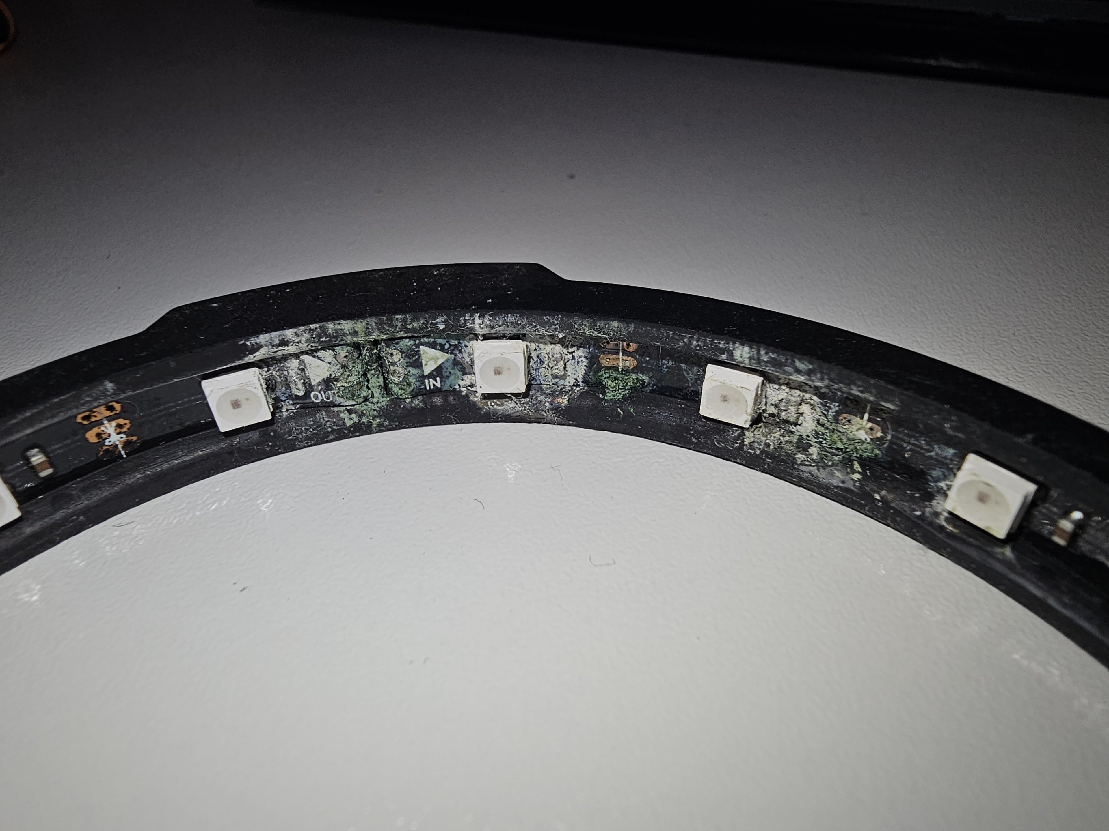

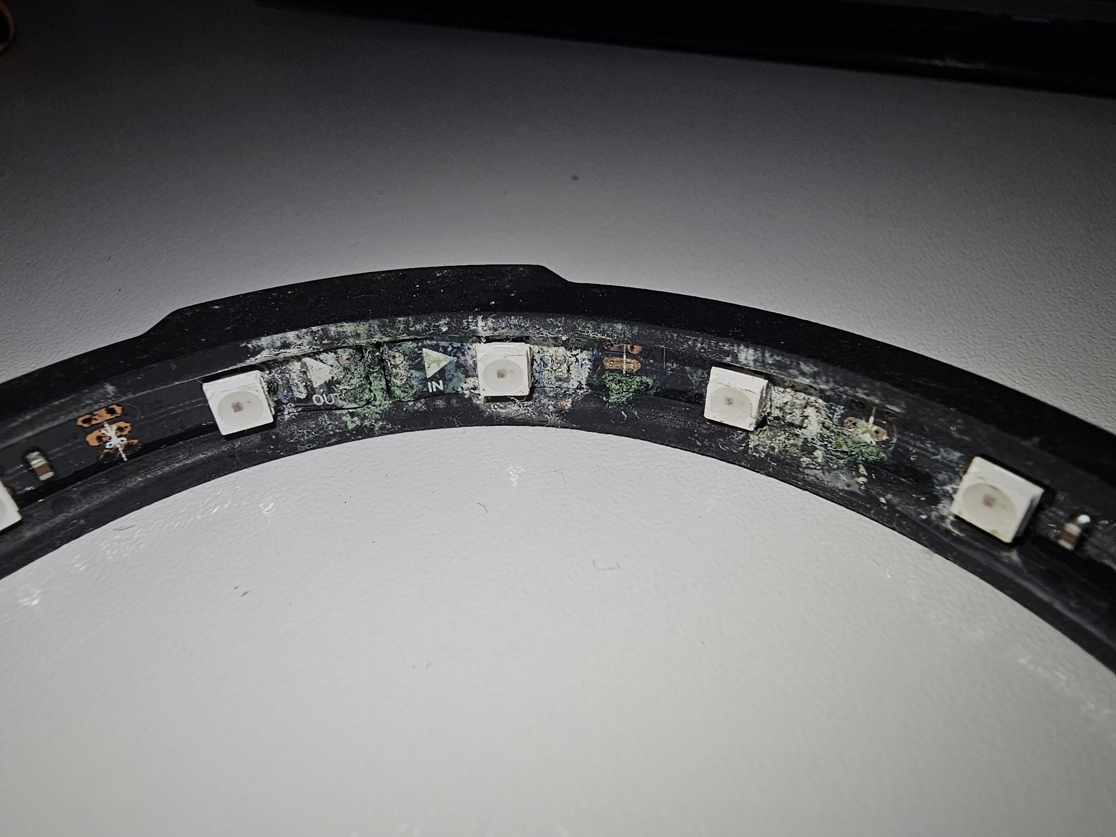

Erkenntnis Nr. 4 – RGBpx Ring
Den RGBpx-Ring hätte ich nach dem damaligen kleinen Wasseraustritt besser sofort reklamiert. Leider traten die ersten falsch leuchtenden LEDs erst rund ein Jahr später auf. Tja – Timing ist alles.
Ich habe den Ring jetzt neu bestellt und direkt unter die AGB-Metallplatte gesetzt.
Der RGBpx-Ring sollte nicht ganz unten am AGB-Sockel montiert werden – eigentlich logisch, weil dort bei einem Wasseraustritt alles nass wird. Nach den vielen Tagen der Gigant-Montage und dem damaligen troubleshooting bin ich darauf aber nicht selbst gekommen. Der Defekt wäre definitiv vermeidbar gewesen.

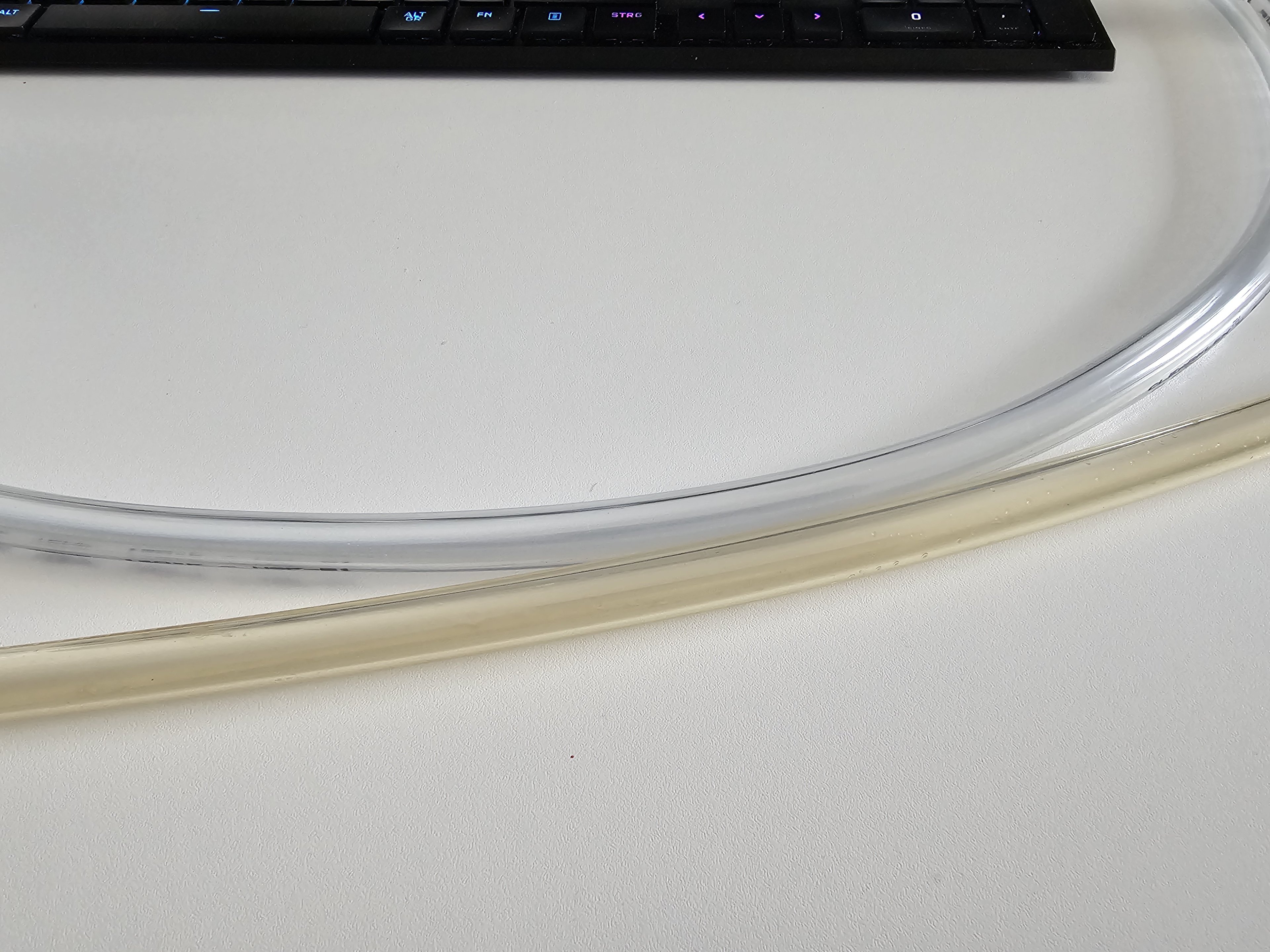

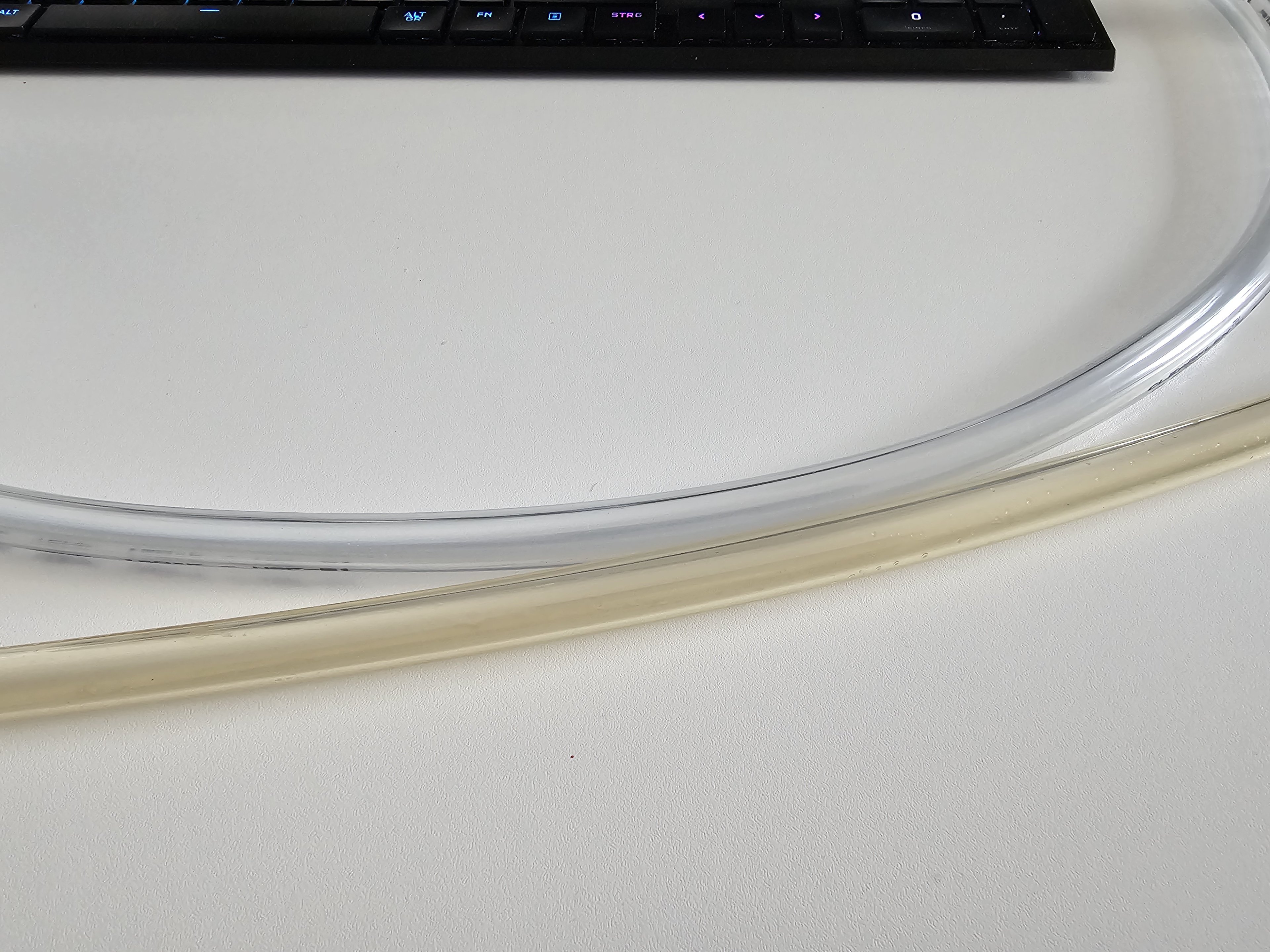

• interne transparente Schläuche raus → schwarzen EPDM-Schlauch rein

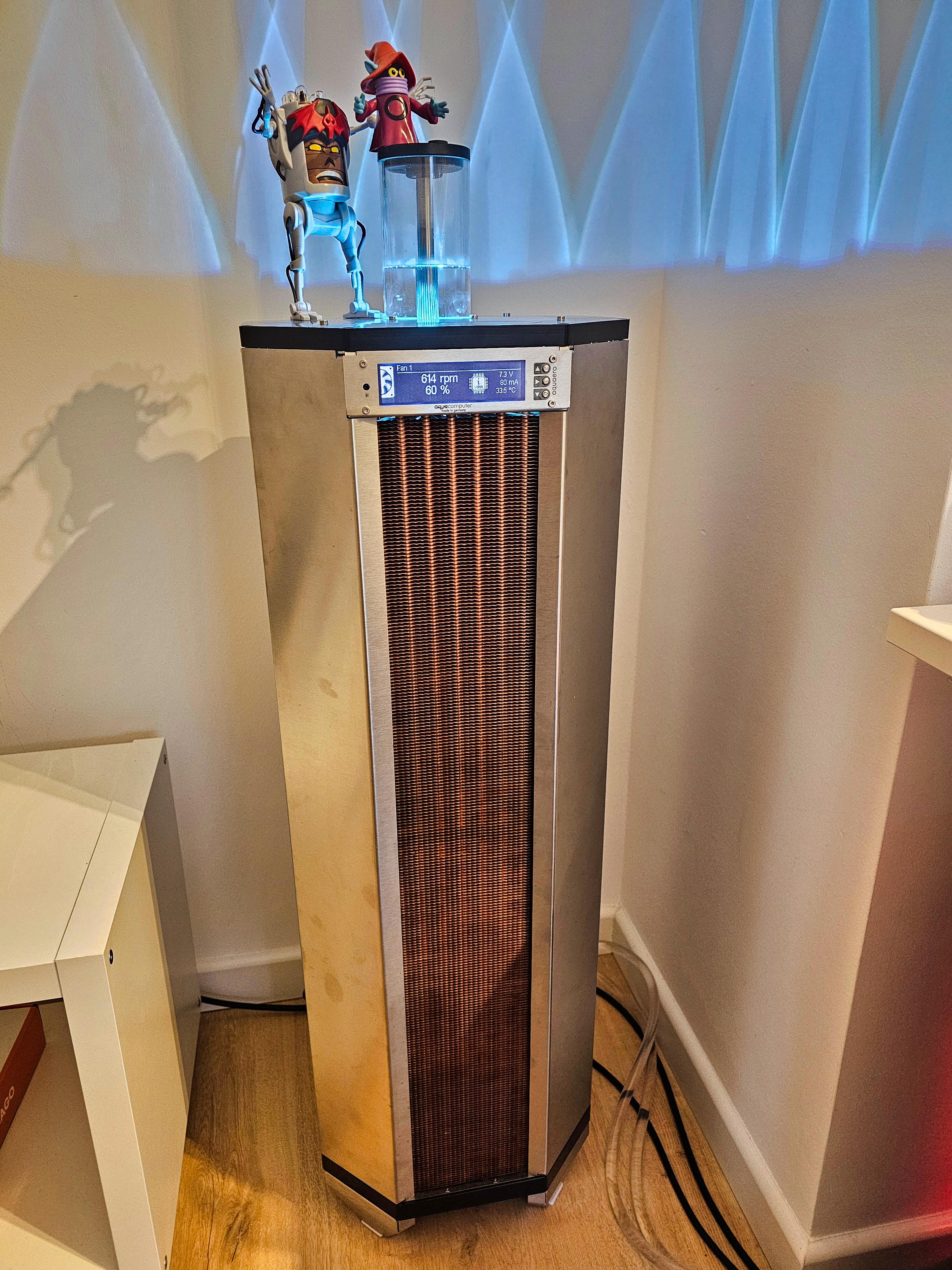

Fazit nach 7 Jahren:
Trotz allem: Ich bin immer noch echt zufrieden.
Der Gigant ist praktisch unhörbar und kühlt meine Hardware seit Jahren im nahezu passiven Betrieb auf Temperaturen, die deutlich unter denen klassischer Luftkühlung liegen. Ob die Delta-Werte jetzt etwas höher oder niedriger sind, ist mir ehrlich gesagt egal – Hauptsache leise und kühl. Genau das liefert er bis heute.
Würde ich ihn wieder kaufen?
Ganz klar: Ja. Jederzeit.
