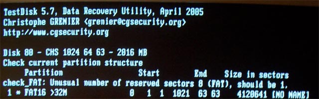

Habe eine 8 GB festplatte von fujitsu bekommen.
Wollte dann windows 2000 draufhauen bei dem setup habe ich die platte in ntfs formatiert.
Danach wurden die Daten draufkopiert, Neustart dann blieb der Monitor schwarz.
von da an nur Probleme:
erstens die Platte wird nur als 2GB erkannt.
Beim start steht nur Ungültige Partitionstabelle
Wenn ich die Platte als slave stelle und mit einer anderen Windows partition starte steht in Partition Magic bei der Platte Defekt oder nicht formatiert.
Was ich getan habe:

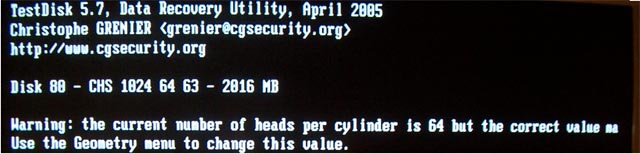

Habe das Fujitsu tool durchlaufen lassen hat mir gesagt das die platte nicht defekt ist,
Dann habe ich im Forum gelesen das man test disk durchlaufen lassen soll habe ich auch getan hier die Bilder.
Bei dem einen bild ist der satz nicht ganz drauf weil der auf meinen monitor nicht angezeigt wird .
Ich möchte das die HDD als 8 GB erkannt wird und dann windows installieren.

Hi,
würde sagen - IMHO - das du die Platte falsch gejumpert hast und sie deswegen nur 2 GB ansatt der 8 hat.
Wenn keine (wichtigen) Daten drauf sind hilft vielleicht, wenn sie korrekt gejumpert ist, ein Low-Level Format.
Außerdem solltest du im BIOS entweder Auto einstellen oder die Platte korrekt erkennen lassen, das kann auch ein / der Fehler sein.

AW: Diverse Prbleme mit Festplatte
Laut Deinen Screenshot hast Du die Festplatte mit Fat16 formatiert.
Dadurch max. Partitionsgröße 2GB.
wie soll ich das denn wieder richten da ich bei der convertierung unter windows immer fehlermeldung kriege.
Was hat die Platte für eine Typenr. ?
Endlich Problem gelöst.
Waren die Jumper. Habe im Netz gesucht und rausbekommen dass man bei diese Platte auf den Rücken legen muss um die Jumper zu setzen, ergo waren die Jumper die ganze Zeit spiegelverkehrt gesteckt die Platte wurde aber trotzdem als Master erkannt. Danke an alle für die Mühe.
