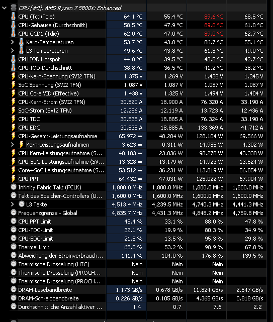

Da ich nicht weiß, welche Informationen du brauchst, liste ich dir mal alles auf, was ich verbaut habe.
- Schlauch s.o.
- 360mm Radiator bestückt mit 3x 120mm Lüfter
- 420mm Radiator (Marke ubk.) bestückt mit 3x 140mm Lüfter
- 4x Alphacool 16/10mm
- 6x Alphacool 16/10mm Winkel
- Eisbecher
- Eispumpe
- CPU Ekwb Block
Steuern über FanControl, überprüfen inwiefern? Ob sie Läuft? Das sehe ich an meinem Ausgleichsbehälter.Tanzmusikus schrieb:Wie steuerst & überprüfst Du die WaKü?
HWiNFO64 benutze ich zur Überprüfung aktuell.Tanzmusikus schrieb:HWiNFO64 kannst Du auch gern unter Windows nutzen

Danke! Ich kann das leider nicht nachvollziehen. Kenne mich mit "echter" WaKü zu wenig aus.

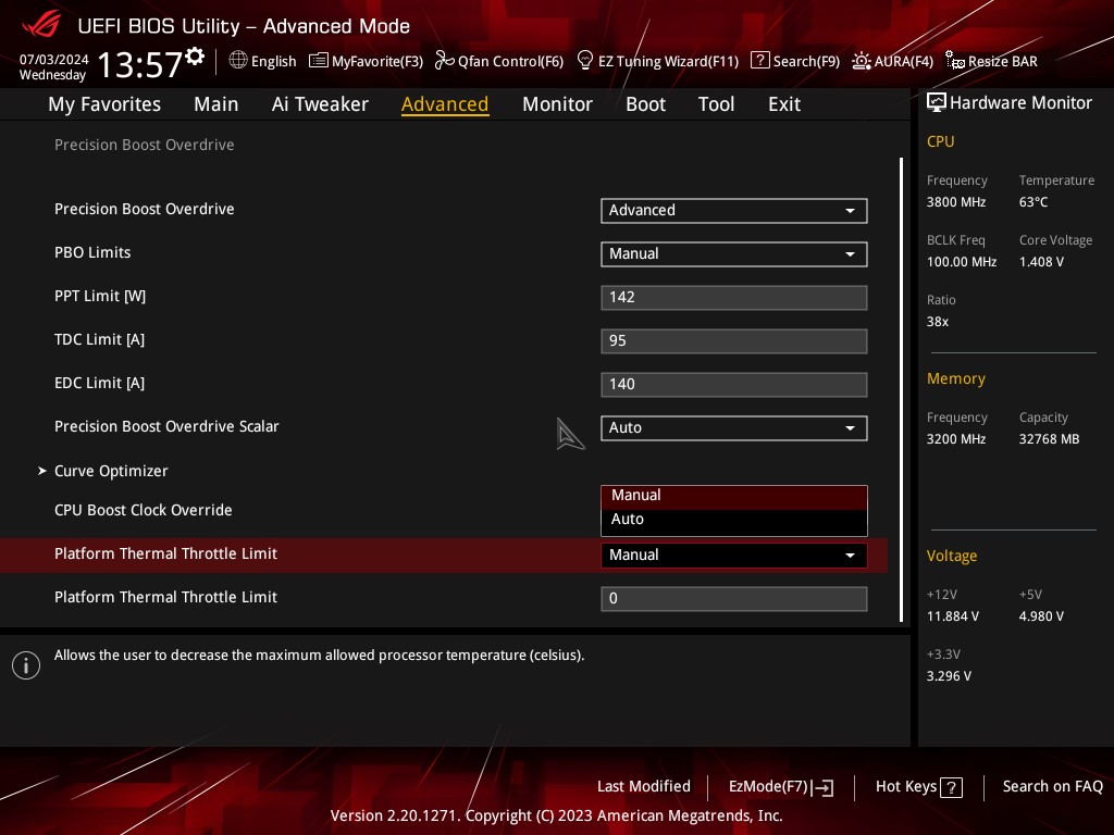

Noch zwei Fragen:
- Was ist bei /PBO/CurveOptimizer/"Platform Thermal Throttle Limit" an Einstellungen möglich?

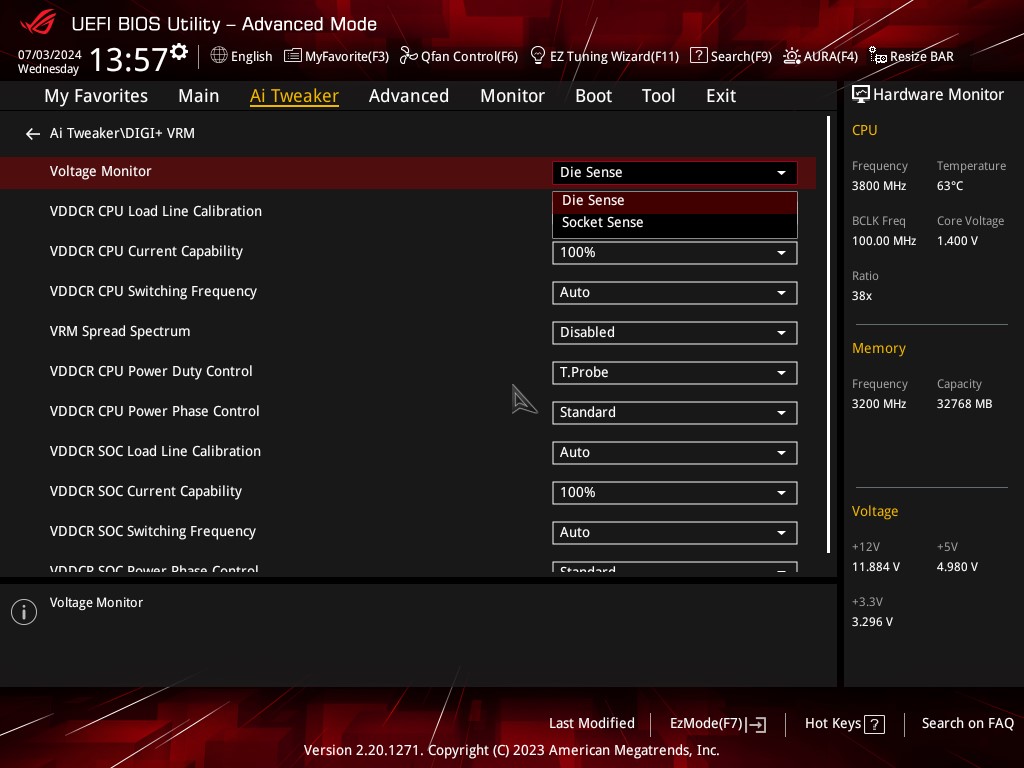

- Was ist bei /Ai Teaker/DIGI+/VRM/"Voltage Monitor" an Einstellungen möglich?

PTT-Limit kannst auf "Auto" lassen. Hast ja im CO extra manuelle Limit-Werte angegeben.
Noch früher möchtest Du bestimmt nicht den Prozessor throttlen lassen. Er soll ja maximal Leistung bringen.
Beim Voltage Monitor kannst gern mal auf "Socket Sense" umstellen.
Die "Die-Temp" ist ja bekanntlich i.d.R. wesentlich höher als die "Socket-Temp".
Vielleicht ändert das aber nur etwas an der Anzeige der CPU-Spannung im UEFI selbst - k.A. 🤔

Bei "Thermischer Drosselung" steht "Nein". Das ist schonmal sehr gut.

Nagut, dann sind es halt 33,3°C bei mittlerer Belastung. 😅Tanzmusikus schrieb:Memtest wäre eine mittlere Belastung. Könntest Du also nutzen.
- 31
- 2.188
- 131
- 8.547
- 36
- 2.409
- 13
- 1.390
- 10
- 1.090
