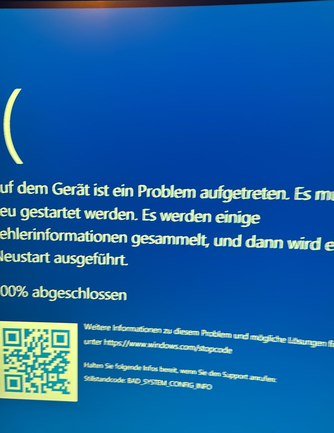

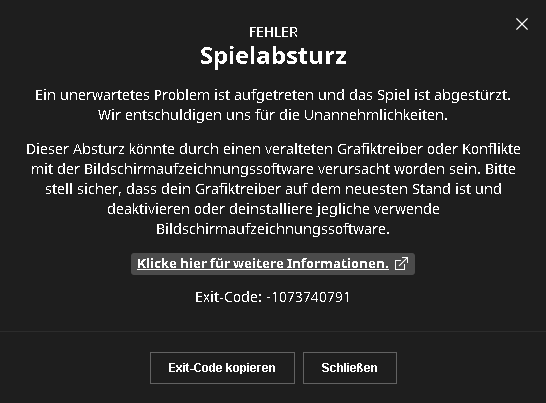

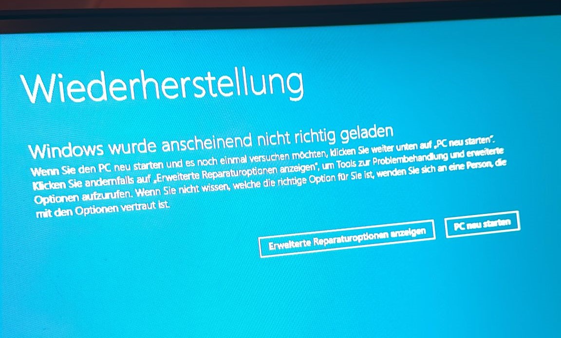

Moin! Ich habe jetzt seit etwa einem Monat immer wieder solche Crashes (s. Bild). Das ist nicht nur bei dem Spiel im Screenshot, sondern auch bei anderen Spielen wie League of Legends, Overwatch, Battlefield usw.
Manchmal startet mein Pc auch nicht und hat einen Blackscreen, dann muss ich ihn 3-4x neu starten bis es funktioniert.
Falls mal kein Blackscreen auftritt, tritt ein Windows Bluescreen beim Booten auf. Dieser ist immer unterschiedlich, aber am häufigsten ist es, dass Windows fehlerhaft ist (s. Bilder. Leider unscharf, da ich das Foto schnell aufgenommen habe).
Ggf. kommt es auch dazu, dass das Spiel, welches ich gerade Spiele anfängt, zu ruckeln und dann alles einfriert wodurch ich einen neustart erzwingen muss

Floeres schrieb:
Das kommt direkt beim Boot. Auch wenn ich nichts mache.
Was passiert, wenn Du eine Linux-LIVE-Distribution* vom USB-Stick aus startest?
* z.B.: Pop!_OS, EndeavourOS, Ubuntu, Linux-Mint usw. usf. ...
