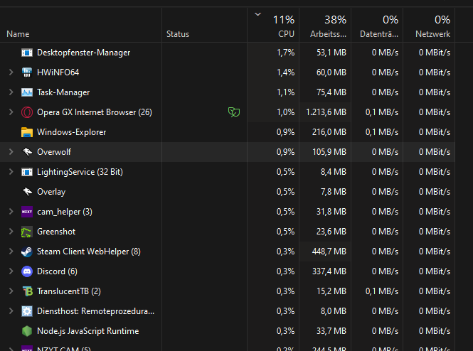

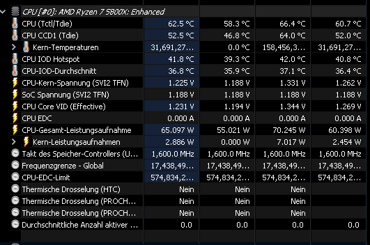

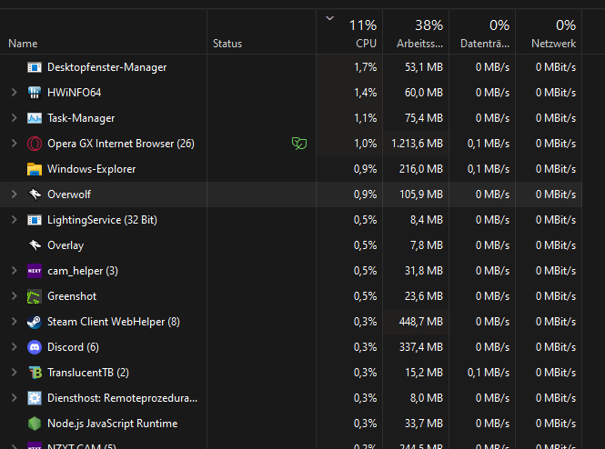

Zeig doch mal den Taskmanager her in dem zustand, auch den Prozesse Tab, sortiert nach Auslastung immer.

Entweder sind das massiv falsch ausgelesene Sensor/Systemdaten (möglich) oder die Kiste macht irgendwas. Das war doch auch nicht anders als du den auf 4200MHz festgetackert hast? Außer natürlich, das der wegen weniger Takt die Temperaturen niedriger hatte.
Edit:
Die Temepratur ist ja irgendwo in Ordnung im Idle, jedenfalls ja nicht außerhalb irgendwelcher Grenzwerte von daher egal. aber die w Angabe ist viel zu hoch meine ich. der verbraucht doch keine 50w im idle.

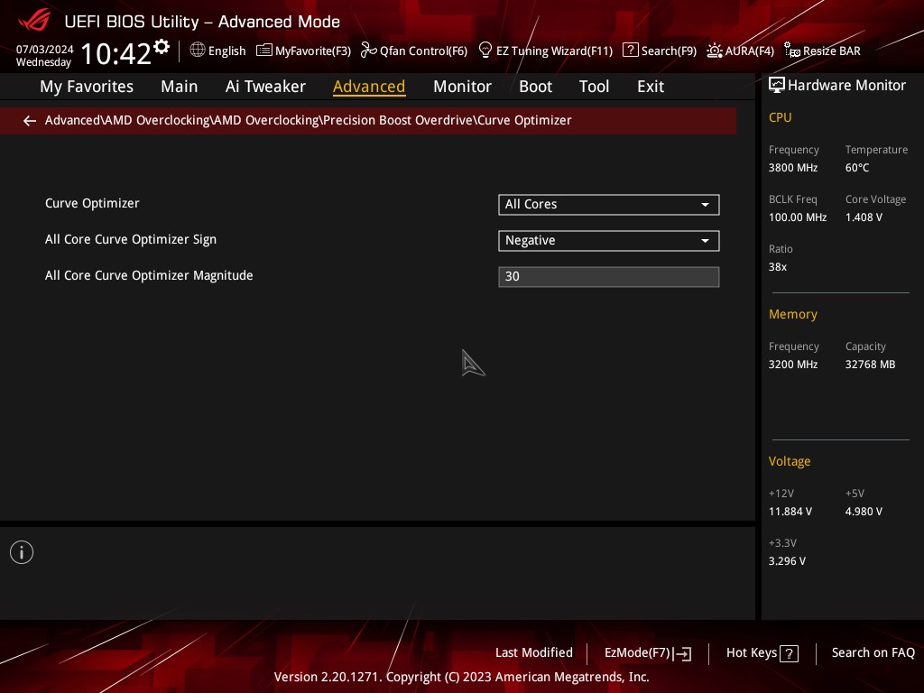

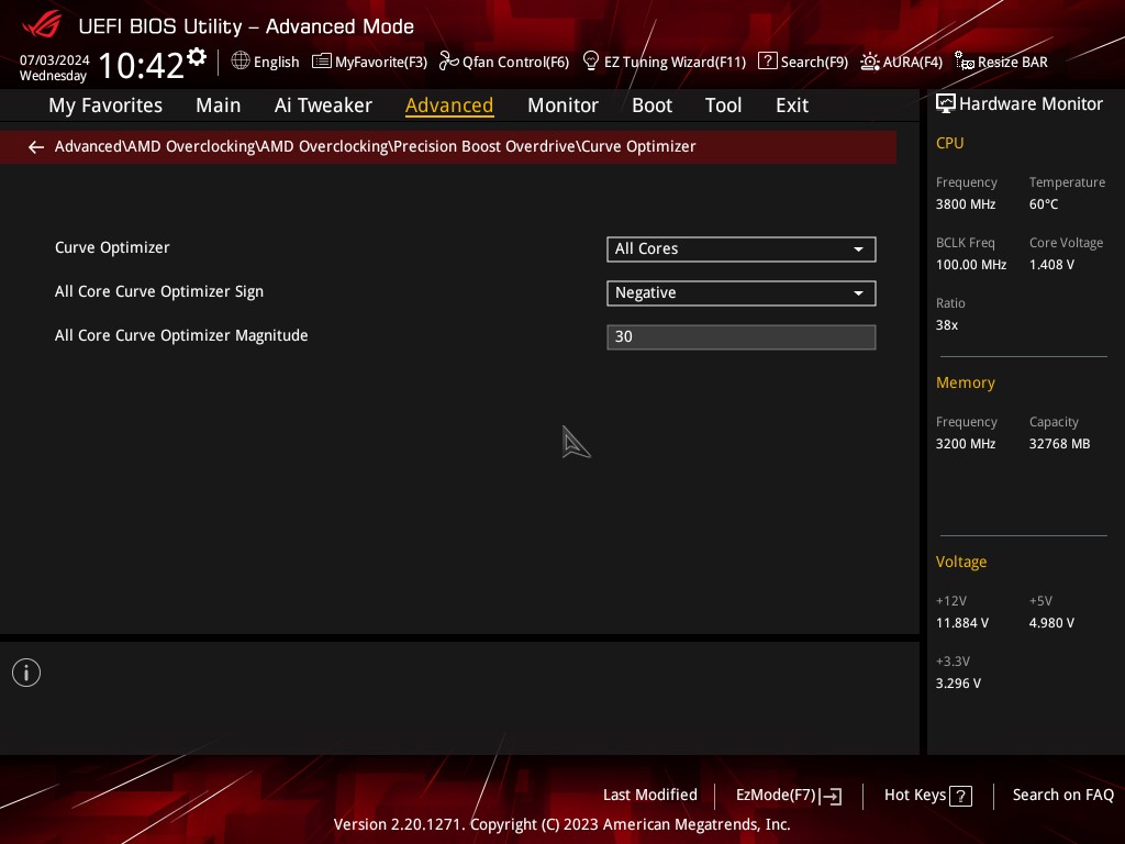

Update: CPU läuft jetzt. Dazu habe ich im Ryzen Master den Curve Optimizer benutzt. Ich hoffe, dass dies speichert beim Neustart.

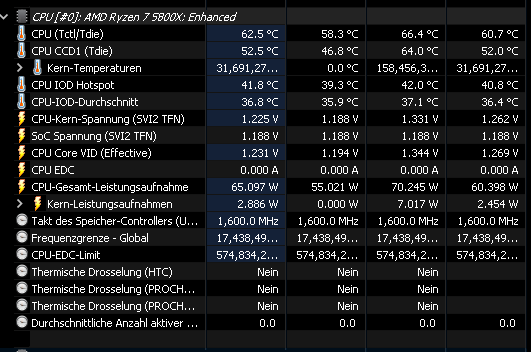

Hier einmal die Screenshots:
Ganz schön viele Helfer und Programmchen (keine wirklichen Treiber) jeder mach nen bischen was..
Ist das NZXT ding für ne webcam oder so? Ich denke ja nicht, warum braucht das quasi dauerhaft fast nen prozent CPU Zeit oder gar mehr, wenn man alle davon zusammenzählt?
Ist das nicht irgend so eine überwachungssoftware? solche Software nicht zwingend genau diese fallen immer wieder auf, das die für Probleme sorgen. Teils auch für nette Ruckler in Games etc.
https://nzxt.com/de-DE/software/cam
Das muss doch nicht wirklich mitlaufen oder? wenn es um Lüfter geht sollten die vom Bios gesteuert werden, Wenn es um RGB geht sollte das einmal eingestellt werden können um dann danach nie mehr mitgestartet zu werden müssen. Gut ist die software nicht, das die dauernd da nen Prozrnt oder mehr am CPU nuckelt und womöglich sogar idle verhindert.
Ich meine, das du gerade wo du probleme hast dir Software holst, die dir Sensordaten Zeigt, ja natürlich. aber wenn gerade kein Problem da ist, dann stört die Software nurnoch.
Dann auchnoch java, translucent, greenshot.. muss das alles immer mitlaufen?
Nen Messenger versteh ich schon..
ok, greenshot mag praktisch sein, wenn der nicht gerade nen screenshot macht, dann steht der aber mit 0% da oder?
Greenshot wird verwendet, um Kopien des kompletten Bildschirminhalts oder eines Teiles davon anzufertigen. Der aufgenommene Screenshot kann im eingebauten Bildeditor mit Anmerkungen und Hervorhebungen versehen werden, bevor die Grafik gespeichert, per E-Mail versandt, gedruckt oder in die Zwischenablage kopiert wird.

Ach du meine güte, was zeigt der denn da als Kerntemperatur werte an, das ist doch humbug, genauso wie einige andere Werte da (edc) Aber sollte mich wohl nicht wundern bei nem Asus board?
Aber zumindest die Spannung scheint ja auf dem letzten Screenshot im rahmen zu sein. Ist aber auch keine volle Belastung dabei.
Nzxt Cam ist eher so ein "Goodie", damit sehe ich die Temperatur nebenbei. Ich deinstalliere es aber jetzt.
Overwolf lief noch, da ich vorhin League gespielt habe und man das Programm immer manuell schließen muss. Transulent ist eher eine ästhetische App, macht die Taskbar durchsichtig.
Wieso Java da ist, weiß ich nicht, jetzt ist es aber nicht mehr da.
Greenshot steht mit 0 % konstant da richtig.

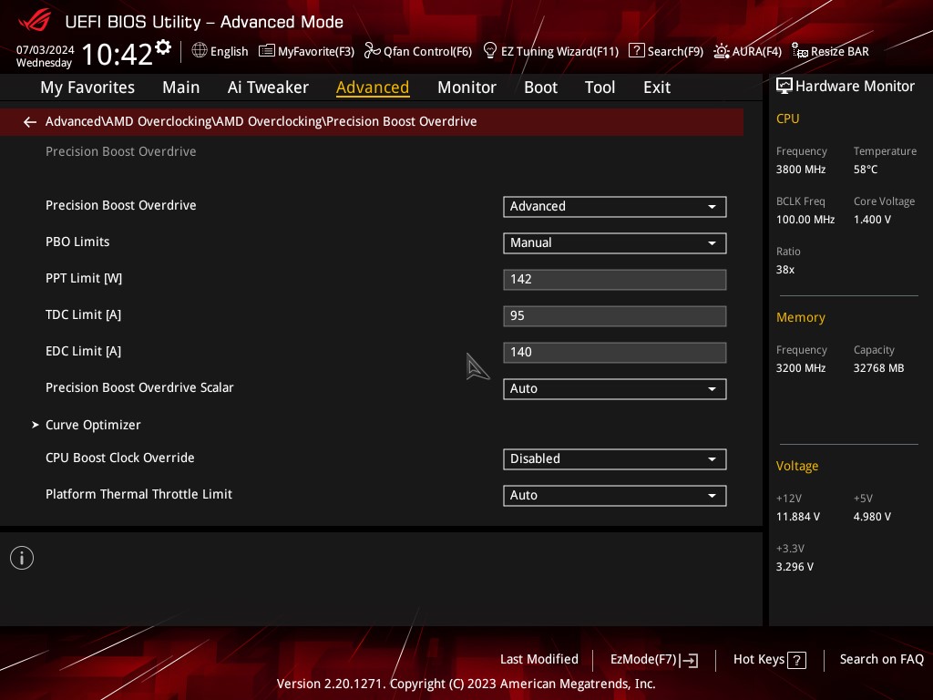

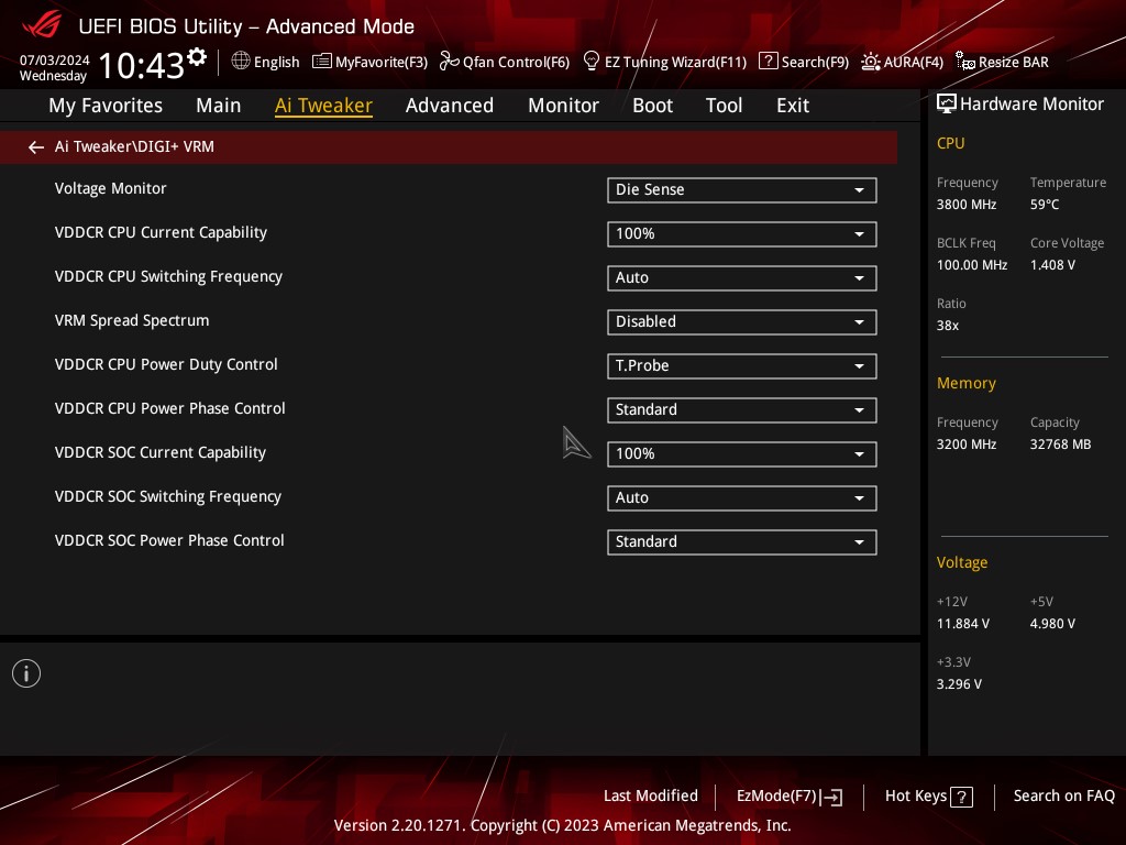

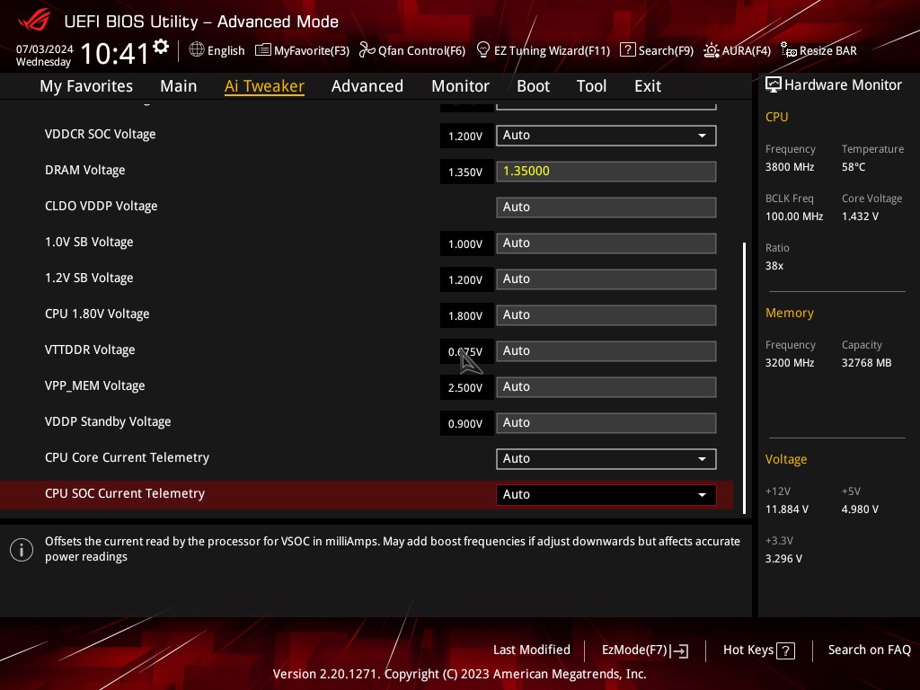

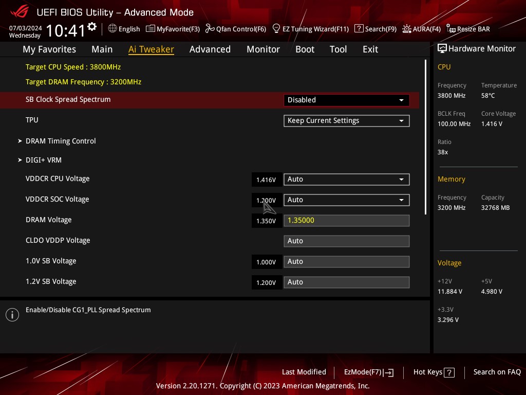

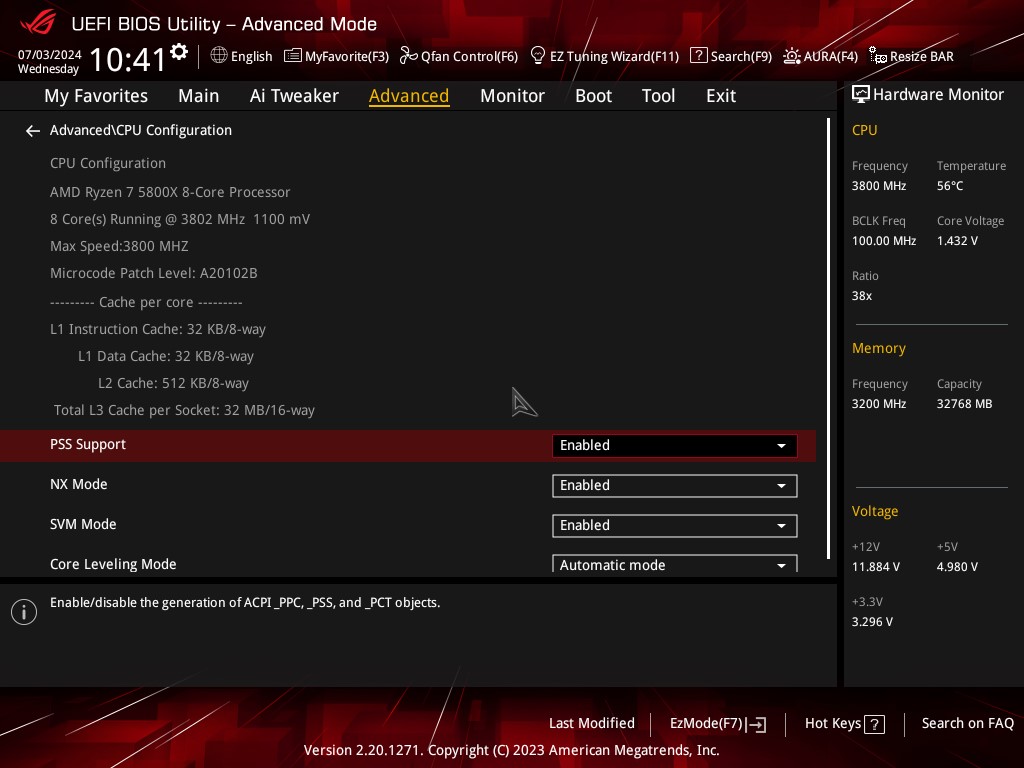

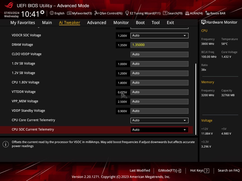

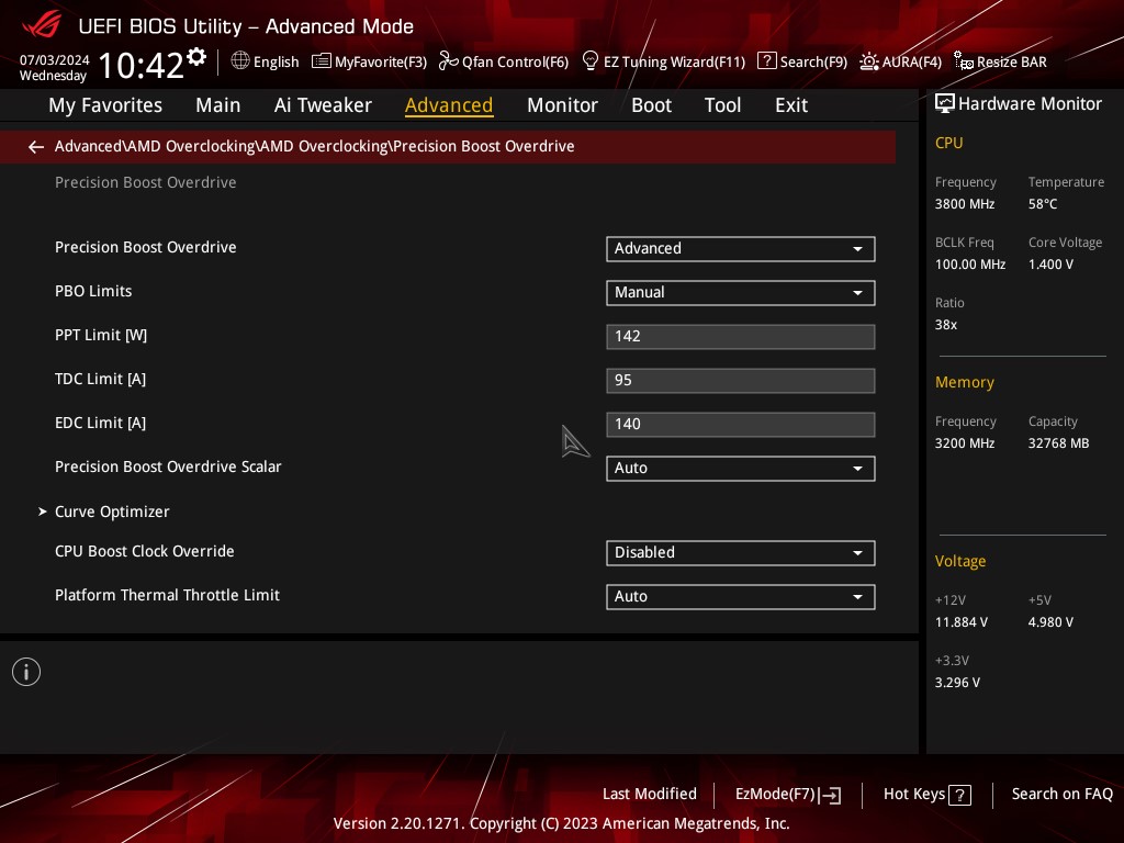

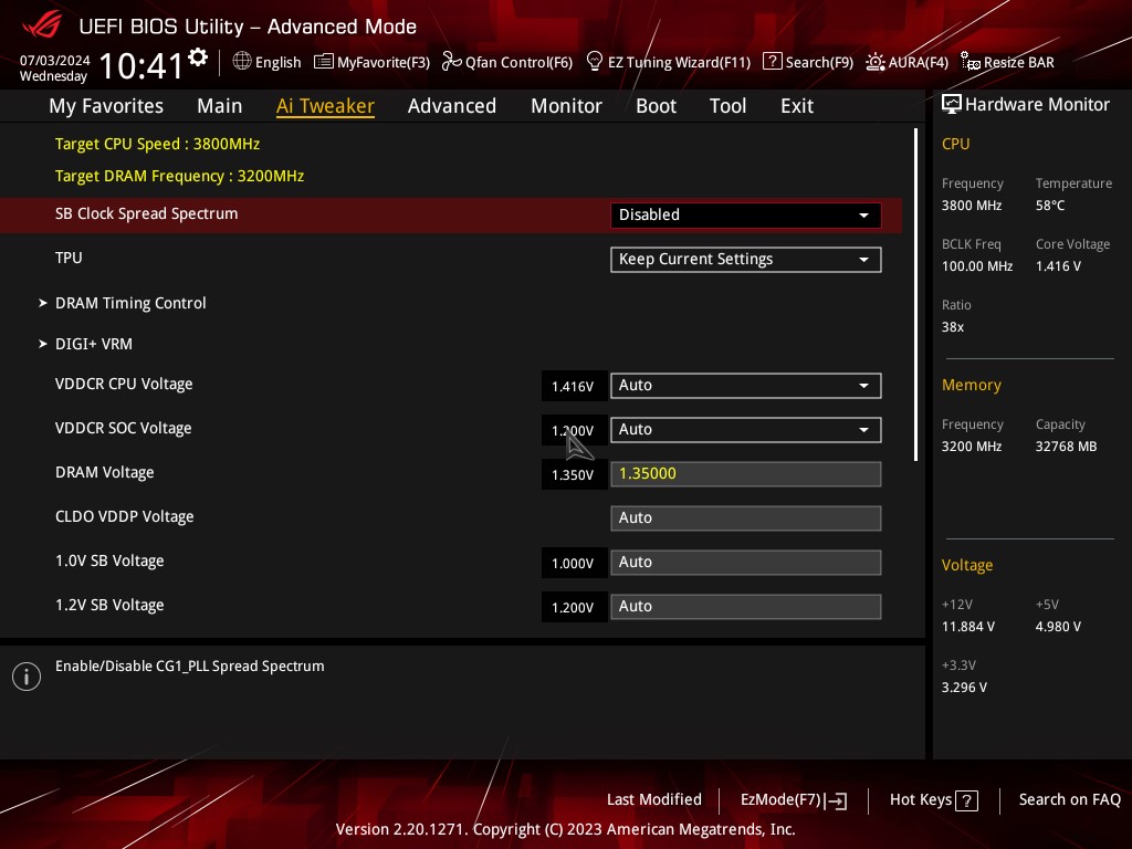

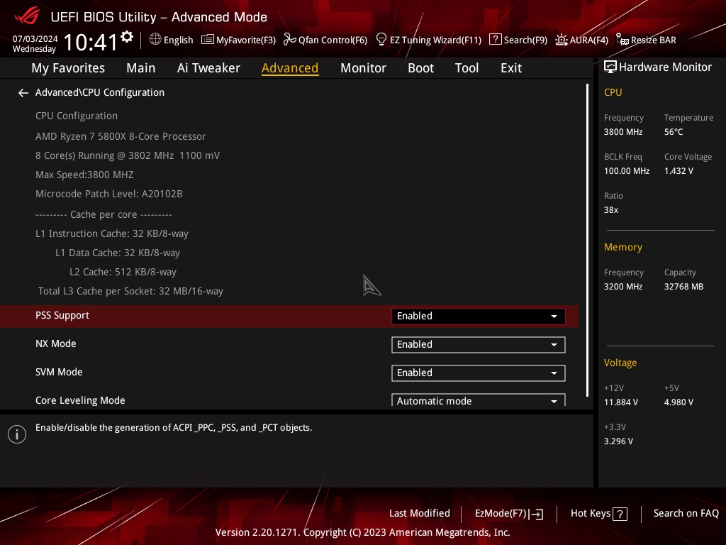

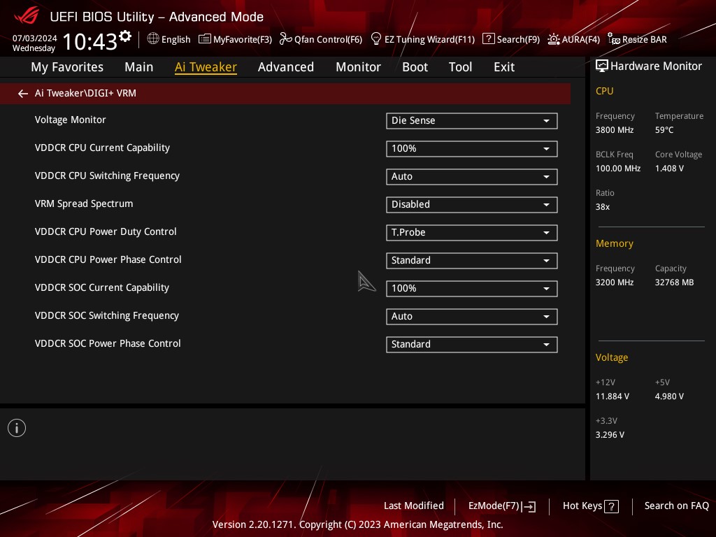

Mach doch bitte mal Screenshots per [F12] von allen entsprechenden Bereichen der CPU, LLC, OC, Einstellungen und hänge diese deinem nächsten Beitrag an.
Grüße
LLC hab ich nicht mehr gefunden, das wurde dort nicht mehr angezeigt, wo es gestern war... Komisch.
Ich hoffe, ich konnte jetzt von allem anderen ein Screenshot machen.

Ergänzung: Wenn ich den CPU so laufen lasse und nicht auf 4200Mhz begrenze, dann habe ich immer wieder Ruckler in Spielen, wenn der CPU dann auf 90°C hochgeht und sich drosselt.
Dann hast Du vermutlich die CPU-Spannung oder Auto-OC auf "Auto" gesetzt o.s.ä. ...
Ich schaue nachher mal in die Screenshots.
Ja, das Drosseln nennt sich auch "Clock-Stretching".
Eventuell liegt es am nicht ganz passenden Kühlkörper zum AMD-Prozessor.
Die CPUs sind ja nicht ganz plan (glatt). AMD CPUs sind 'n bissl konvex (Intel CPUs sind konvexer).
Anpressdruck sollte auch stimmen. Die Schutzfolie sollte natürlich nicht mehr auf dem Kühler sein. 😉
