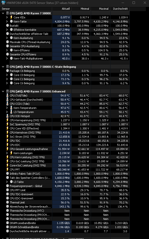

Und bei mittlerer sowie starker Belastung?
Mittel: 35,5 °C
Hoch: 36 - 37°C

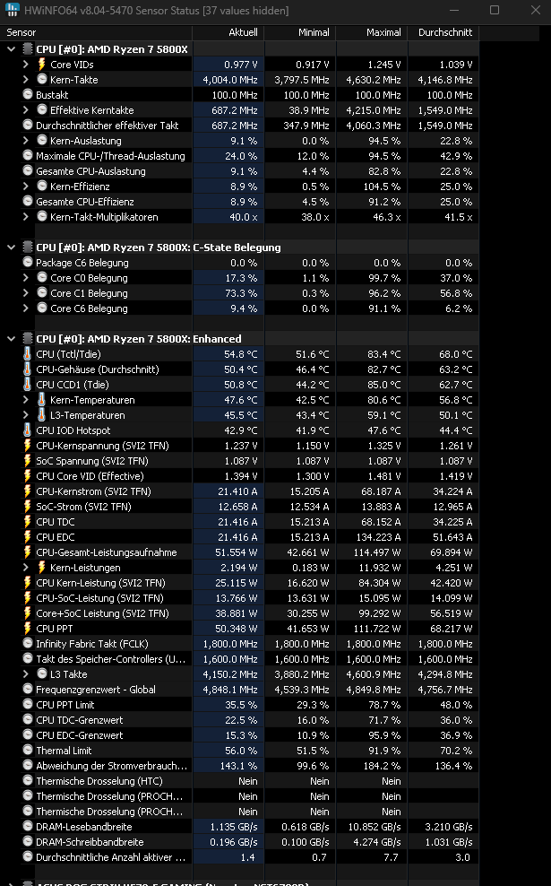

So läuft er jetzt im Idle

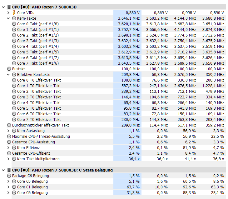

Bzw. so. Vielleicht ist das besser, da hab ich jetzt erstmal nichts gemacht. Datei 16_11_27
  • 2024-07-03 16_08_16-HWiNFO64 v8.04-5470 Sensor Status [37 values hidden].png
  • 2024-07-03 16_11_27-HWiNFO64 v8.04-5470 Sensor Status [37 values hidden].png
Hast Du das vorher gemacht?
Tanzmusikus schrieb:
Bitte in HWiNFO unbedingt Folgendes für die AMD-CPU aktivieren: "Snapshot-CPU-Abfrage".
Findet man in den Haupteinstellungen unter "Allgemeines/Benutzeroberfläche".

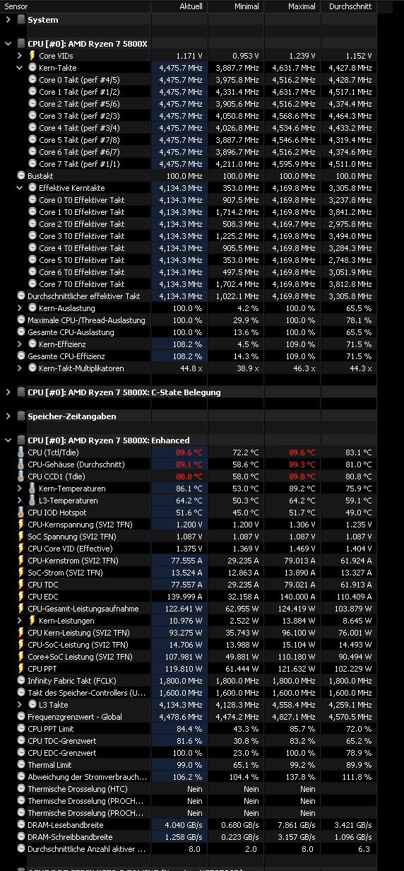

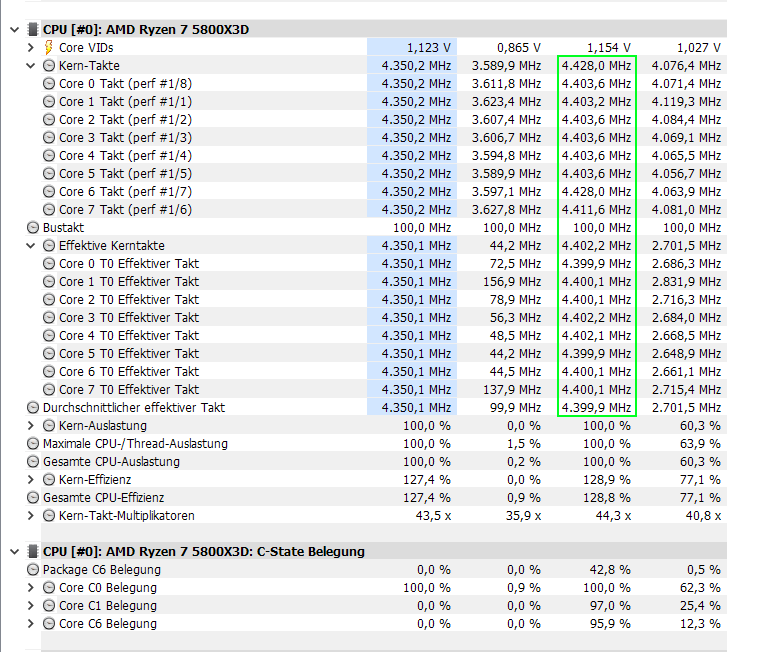

... und bitte noch die Kerntakte und Effektiven Kerntakte aufklappen:
Dann sieht man besser, wann ggf. Clock-Stretching unter Voll-Last vorliegt.
(In meinem Screenshot liegt übrigens keine Voll-Last an.)
So sollte jetzt sein.
Jedoch ist mir jetzt aufgefallen, dass der PC irgendwann einfach einen Blackscreen bekommt. Heißt das Offset der CPU Voltage verringern?
Im MemTest86 ist er jedoch ohne Probleme durchgelaufen...

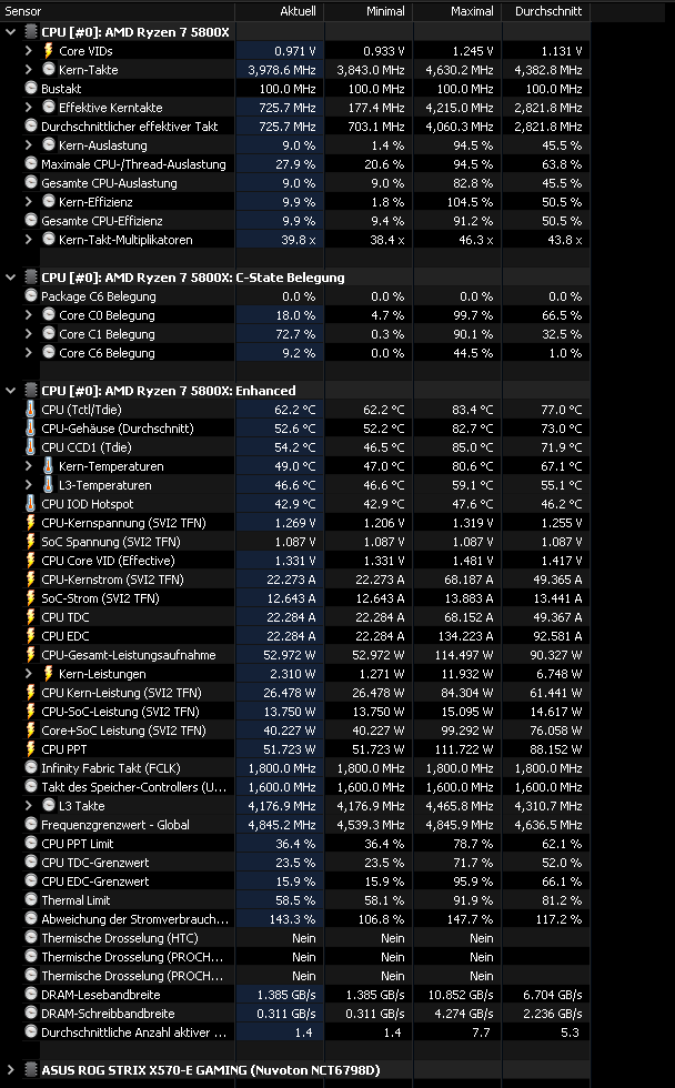

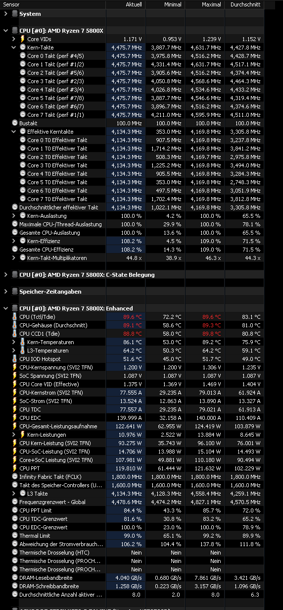

Auf deinem Screenshot ist definitiv Clock-Stretching zu erkennen.
Das bedeutet, dass der Prozessor wegen Überhitzung unter vollem Takt "Gedenk- bzw. Erholpausen einlegt".
Naja, nichts Neues. Der Prozessor wird zu heiß.
Vielleicht kann man herausbekommen, an was es liegt (z.B. Gehäuse-Airflow, -Lüfter, CPU-Kühler-Auflage, ...).

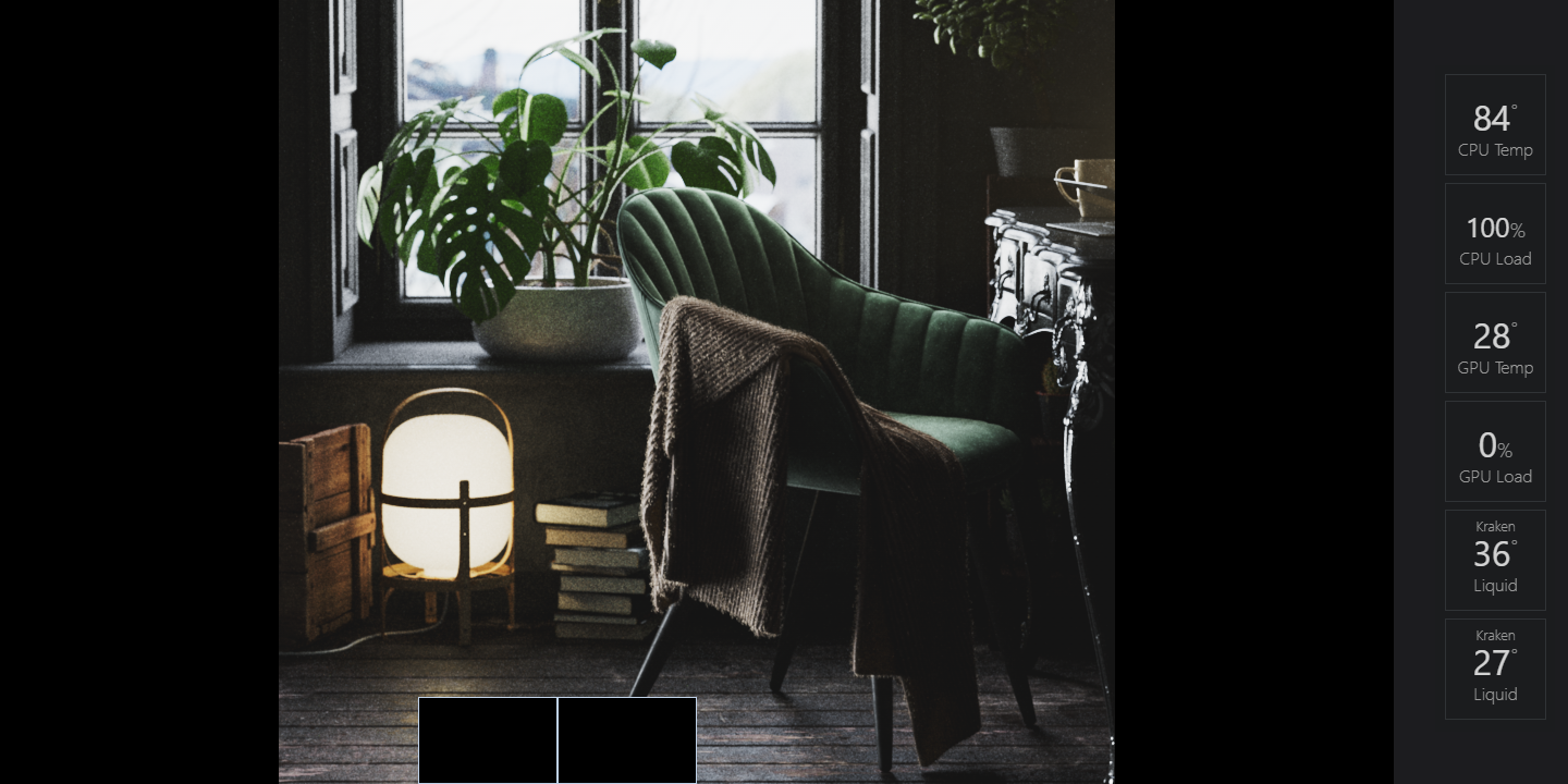

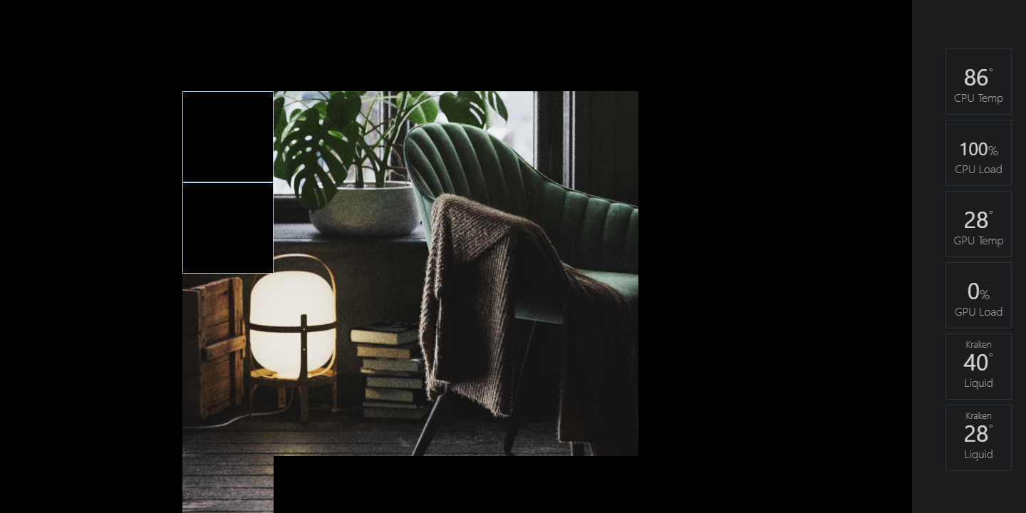

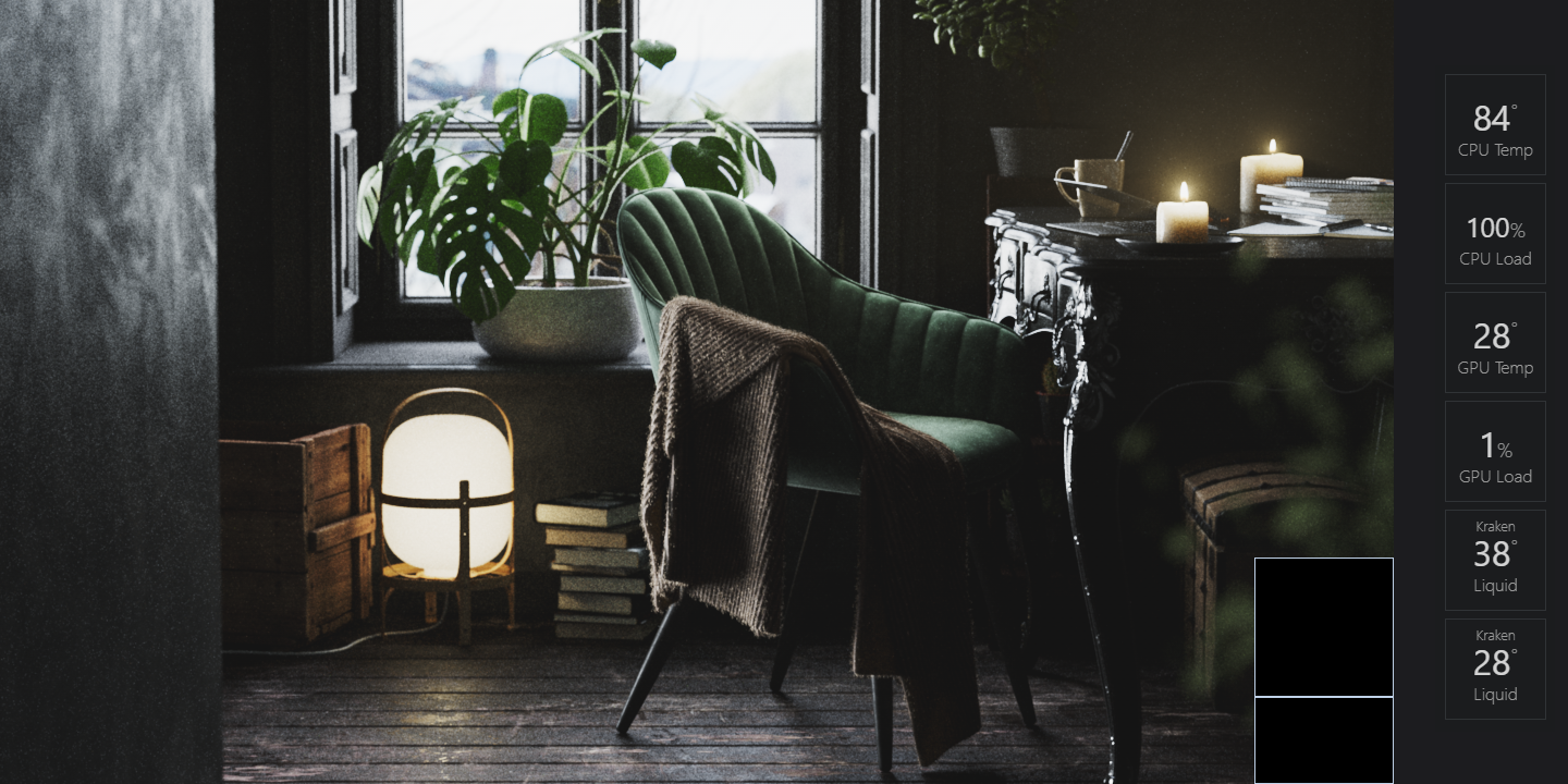

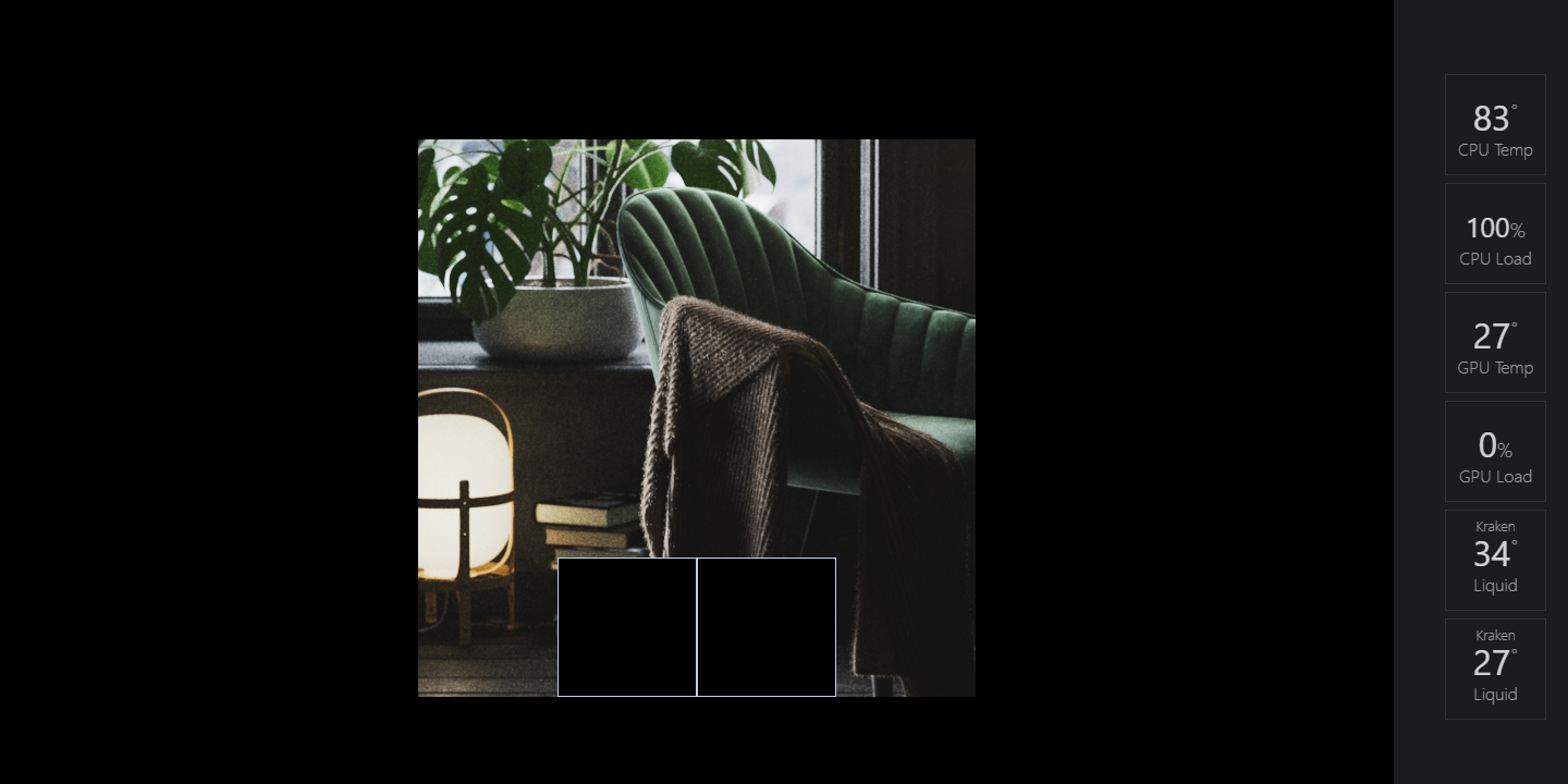

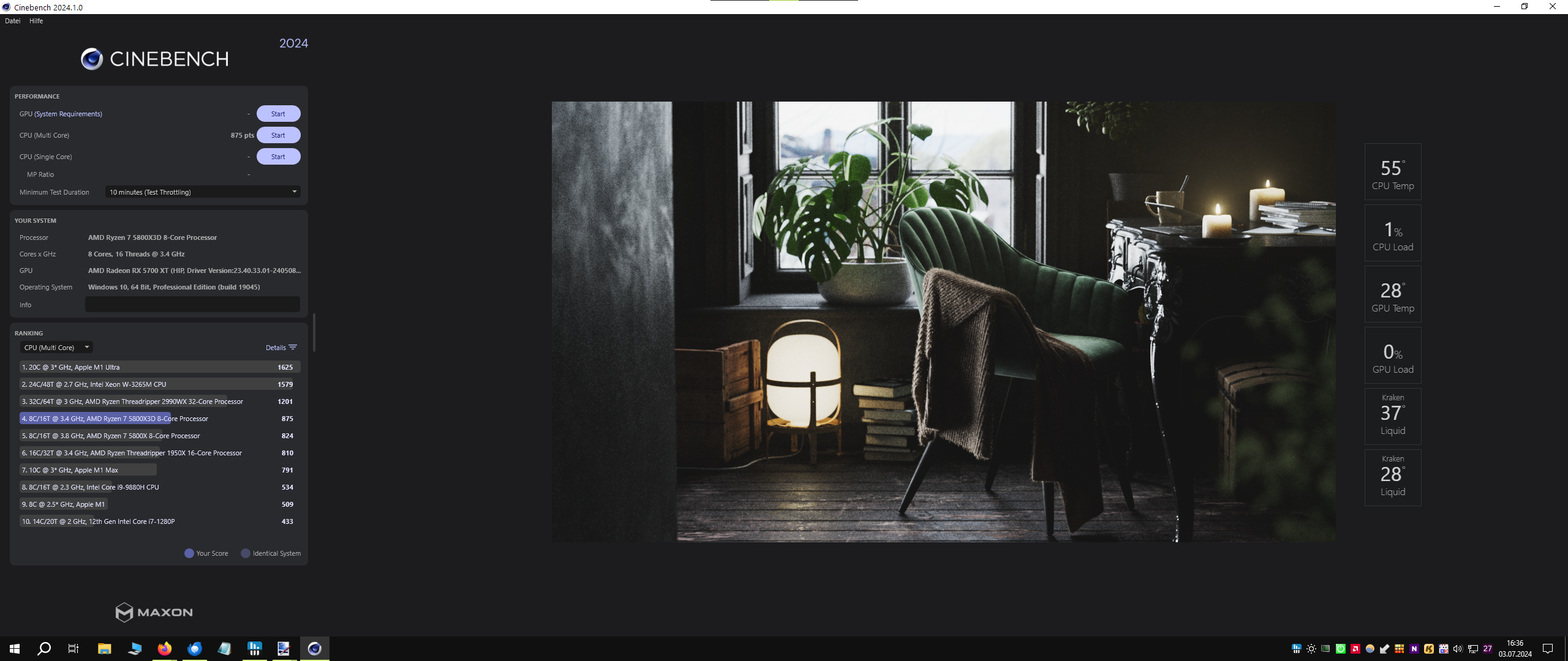

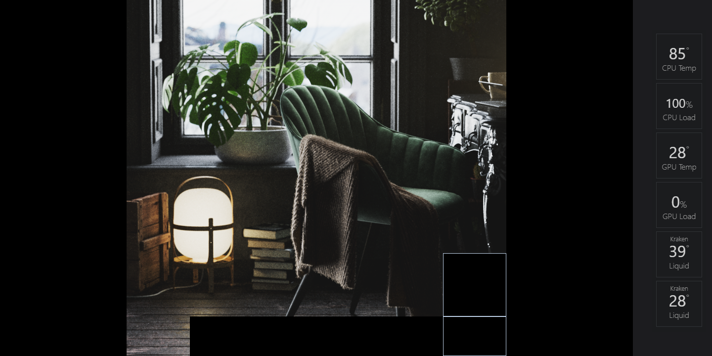

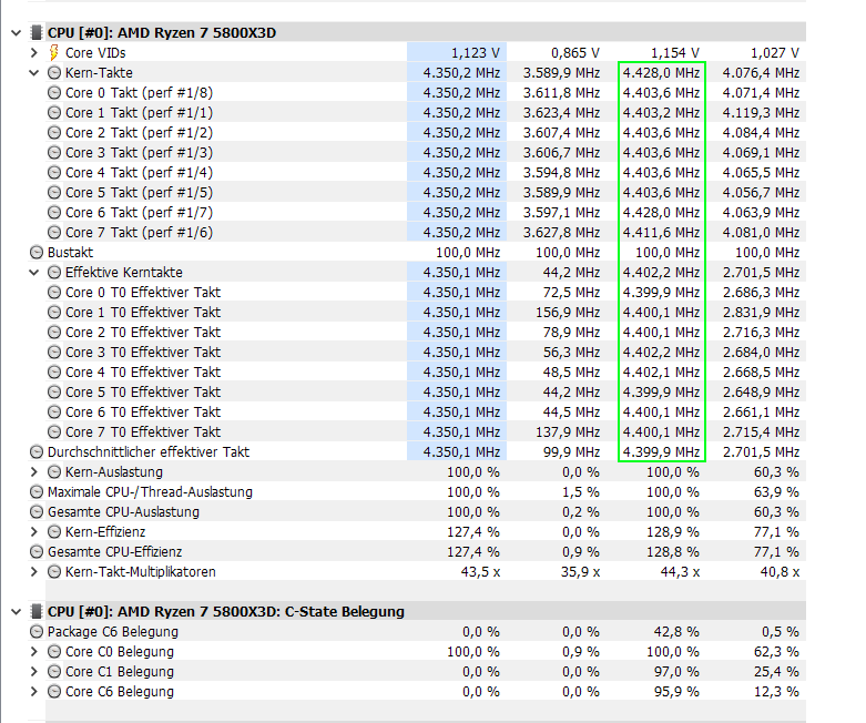

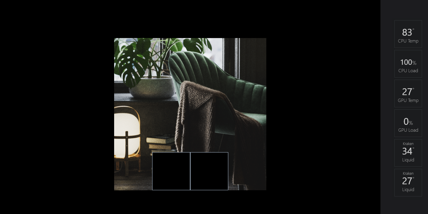

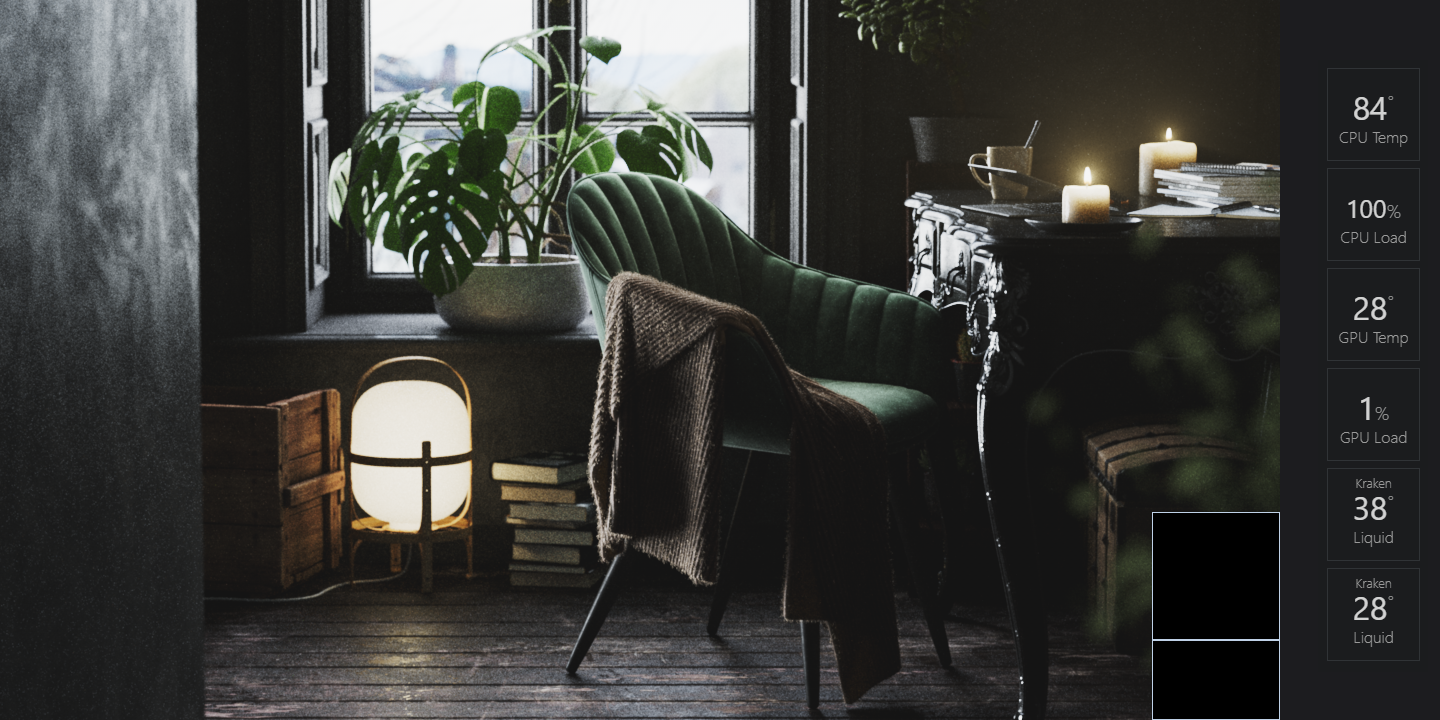

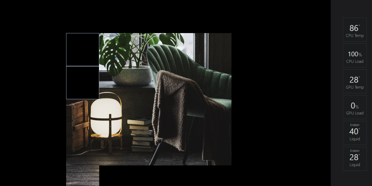

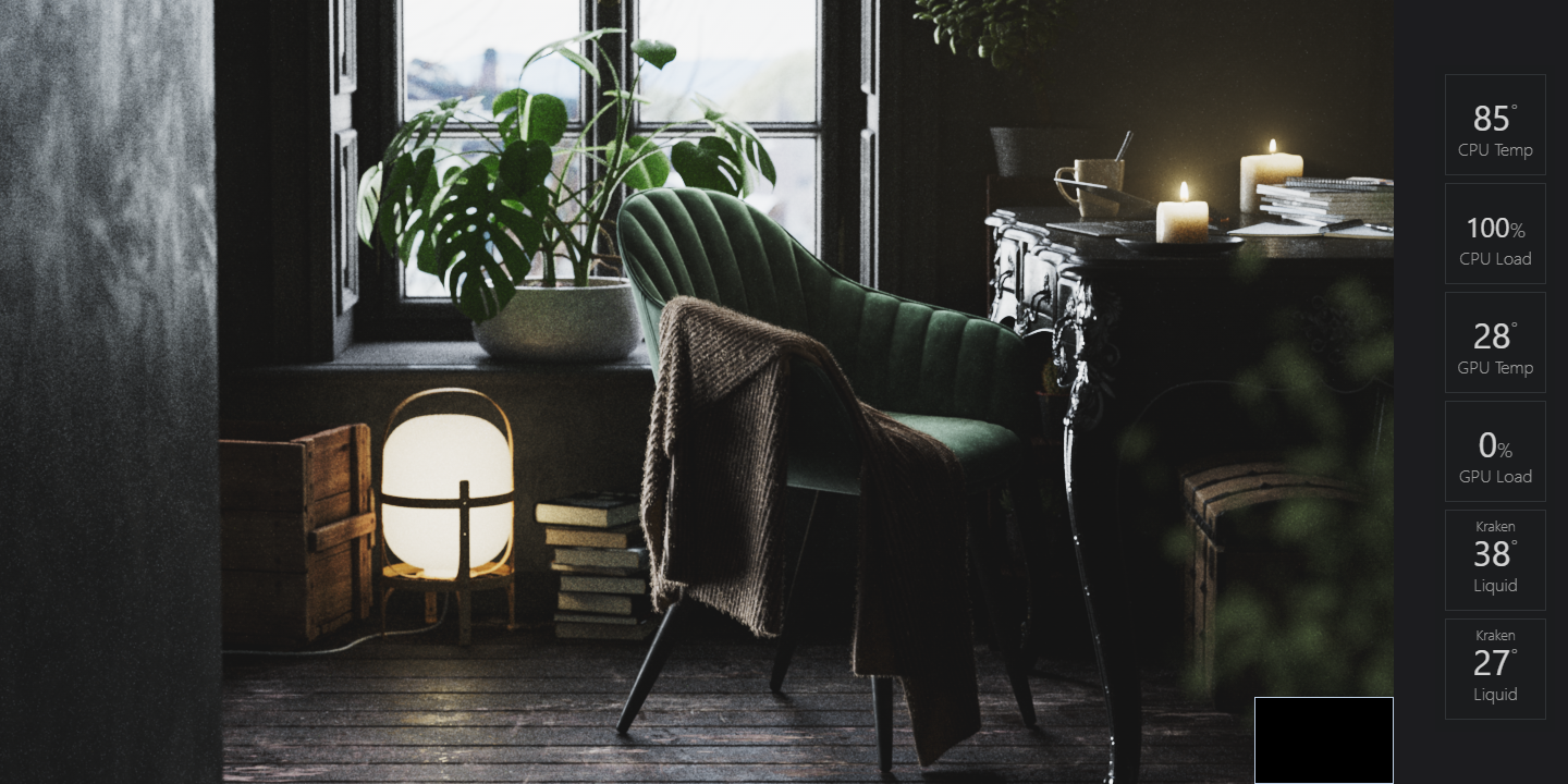

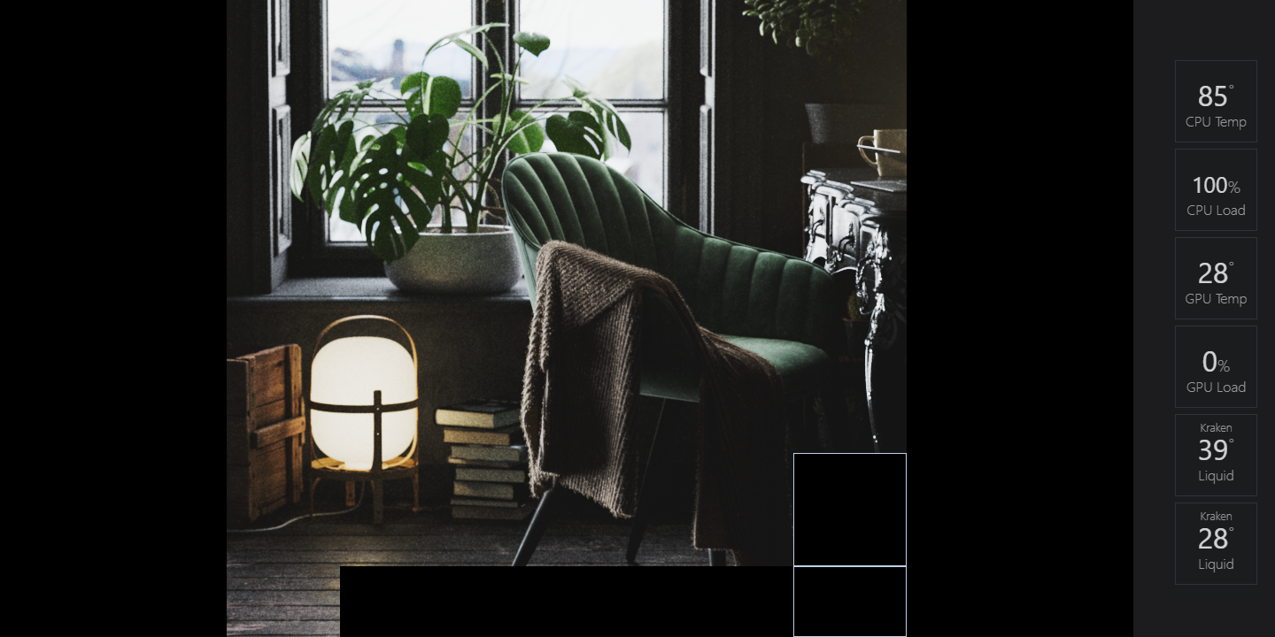

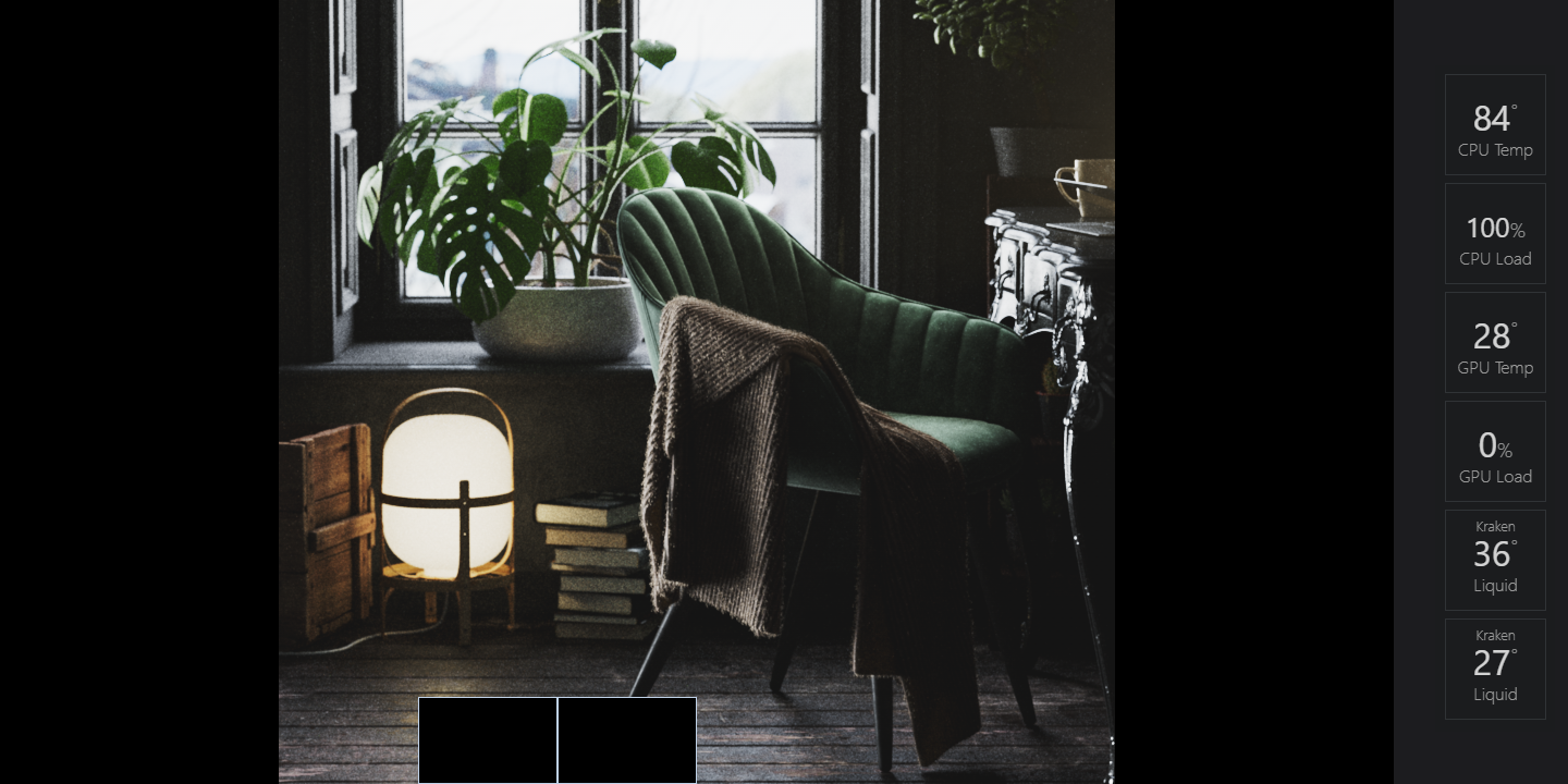

So sieht ein Belastungstest meines 5800X3D mittels Cinebench 2024.1.0 aus (siehe Anhang).
Man sieht ziemlich zu Ende deutlich, wann ich das obere Gehäuse-Gitter abgenommen hatte.

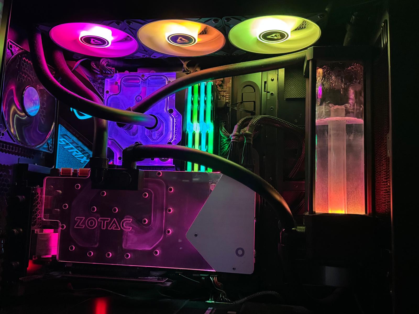

Hast Du ein (oder zwei) Foto(s) vom Inneren des Gehäuses?
Ich schaue mir mal alles an, vielen Dank!!!
s. Anhang. Ist aber aktuell nicht so aufgeräumt schick, da ich umbauen musste wegen der alten Graka ^^
Reaktionen: Tanzmusikus
