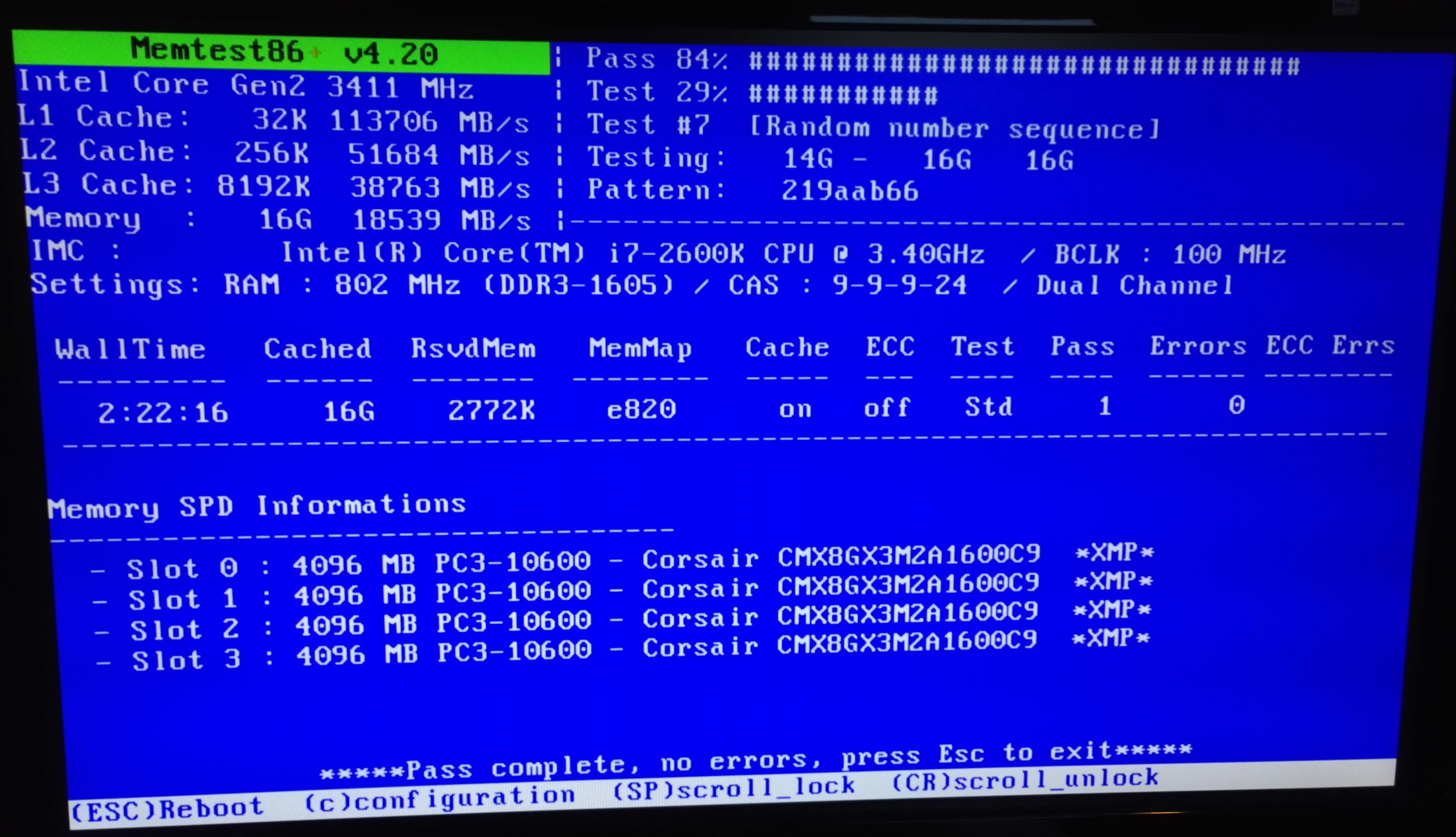

3. Testen des RAMs mit MEMTEST -> keine Fehler siehe Bild

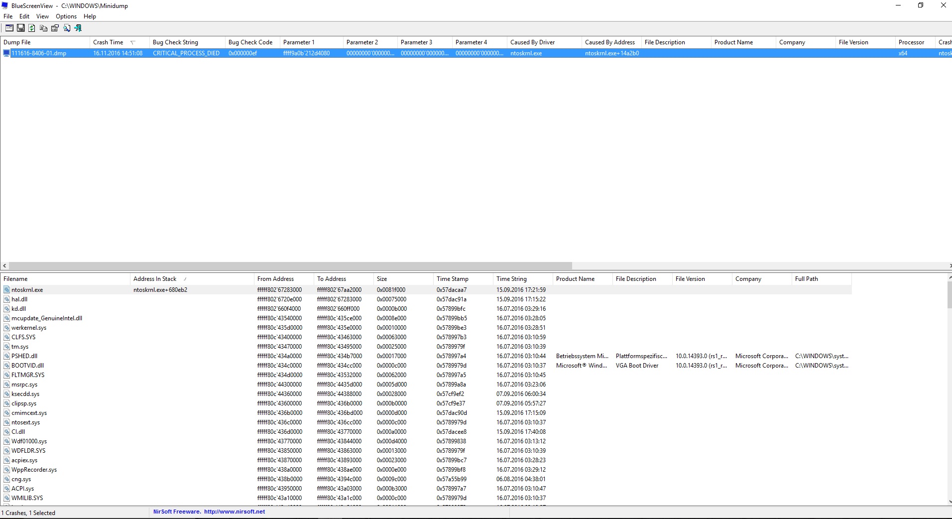

Bluescreenview runterladen und ansehen welche BSODs aufgetreten sind.

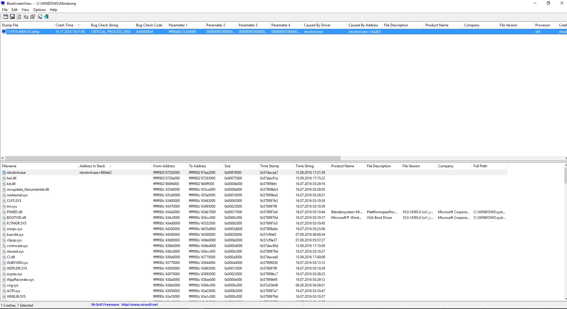

edit: hatte jetzt nochmal ein Bluescreen siehe Bild im Anhang.
