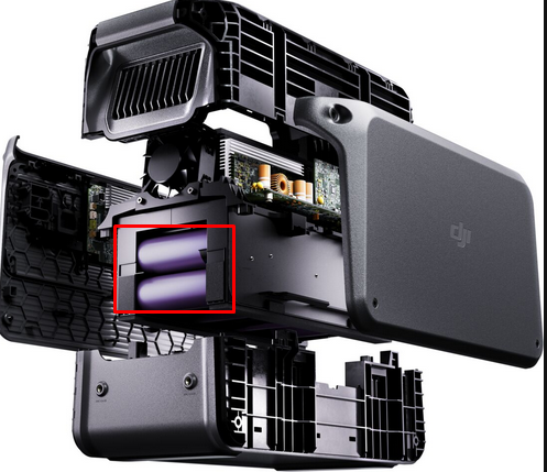

Mich würde an der Stelle interessieren, wie der elektrische Aufbau des Akkupakets ist und die Zellparameter. Zumindest von den großen prismatischen Zellen bin Belastbarkeiten von 1C beim Entladen und 0,5C beim laden gewöhnt. Das wird muss hier anders sein.
Wenn hier Beispielsweise eine 8S Konfiguration drin ist, wären das pro Zelle 40Amperestunden. Bei 2200W Ausgangsleistung gehen aber etwas mehr als 85A durch das Akkupaket, also gute 2C beim Entladen.
(1C(apacity) entspricht der Momentanbelastung in Ampere eines Energiespeichers mit dessen Nennkapazität. Sprich, wenn eine 280Ah Zelle auch 280A liefern muss, wird sie mit 1C entladen/belastet, muss sie "nur" 140A liefern, wird sie mit 0,5C belastet.)
Reaktionen: commandobot und Gizzmow
