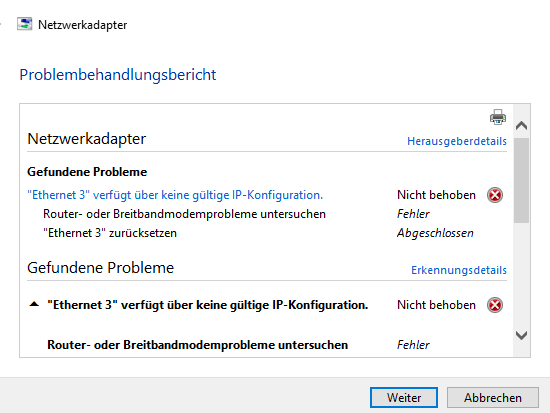

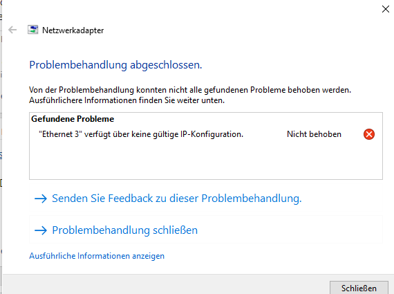

"Beim Aktualisieren der Schnittstelle "Ethernet 3" ist folgender Fehler aufgetreten: es kann keinen Verbindung mit dem DHCP-Server hergestellt werden. Anforderung wurde wegen Zeitüberschreitung abgebrochen."
Kann mir wirklich leider gar nicht erklären wieso das so ist.

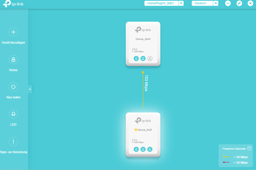

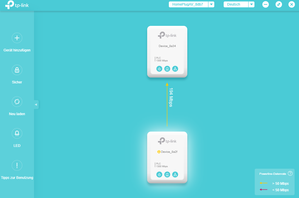

Laut Software auch verbunden
Kann mir nicht erklären wieso die PowerLAN Adapter keine stabile verbindung mehr haben sollen, da sich an der Verkabelung oder an den Positionen der Geräte nichts geändert hat. Das einzige was sich verändert hat, ist das mein Router nicht mit DSL verbunden ist, sondern mit einem Glasfasermodem.
Habe nun Energiespareinstellungen für LAN Abschalten den Schritt durchgeführt, nur hat sich leider nichts getan. Die Verbindung wurde auch ohne das Abschalten wiederhergestellt.
