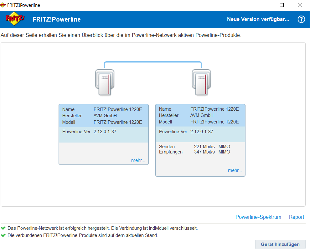

Es gibt von Devolo sicher eine Software (AVM und D-Link haben sowas) wo man den Zustand der DLAN-Teilnehmer, Firmware, ... sehen kann.
Beispielsweise sowas:
Prüfe das doch mal bei Dir.

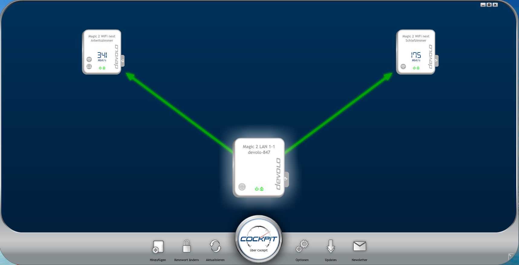

Anbei einmal das Devolo Cockpit.
Schlafzimmer PC ist aktuell ausgeschaltet

Aktiviere doch mal in den Optionen für den im Schlafzimmer hängenden Adapter die Siso-Funktion. Damit wird das Mimo abgeschaltet (Datenübertagung über die beste Stormleitungsverbindung). Die Bandbreite geht damit aber deutlich nach unten. Ich habe Cockpit momentan nicht installiert. Sollte aber in den Optionen zu den einzelnen Adaptern zu finden sein.
